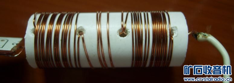

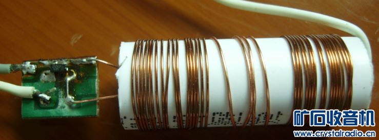

3个零件,一个3DQ。一个线圈(抽头),一个350欧姆SHH-1。见图,接上耳机(350欧姆)和天线(5楼房间内6-7米),800千米电台轻松搞定,大白天正在听。声音稳定不像听短波.

线圈中是什么?看不清。没用电容?
 楼主| 发表于 2015-5-14 12:51:03 | 显示全部楼层
没有什么啊,就是个(抽头)接头,没有接电容,接上可能更好?
qing9 发表于 2015-5-14 12:44
线圈中是什么?看不清。没用电容?
真坏!还要看里面。线圈分两段绕制,放两边,每边17圈(非试验结果,是大概加估计剪了一段漆包线),中间检波线圈4圈。适合听12兆左右的电台,我听到的可能是南宁754台11960千赫兹中国之声。直线距离约800公里,我周围只有这一个台离我最近。晚上收到的就多了。

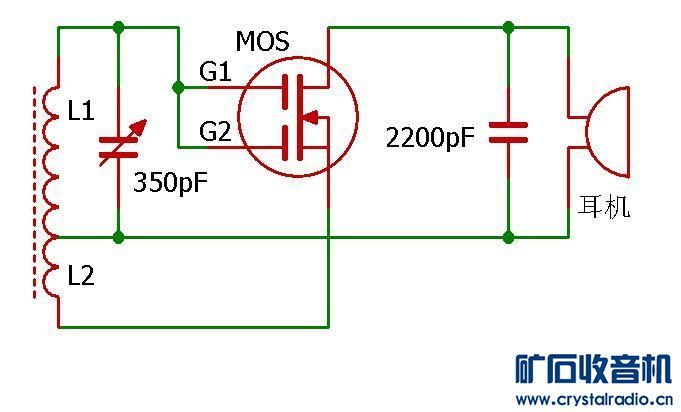

您受累,出个电路图好不,谢谢了

就是李版的图啊,去掉两个电容,栅极接天线:
又做了个接收短波高端的,但效果不太好,刚刚可以听清楚。看晚上效果是否好些。
为了方便接线,检波线圈是反绕的。也可以不反绕,但接头要绕过来。
