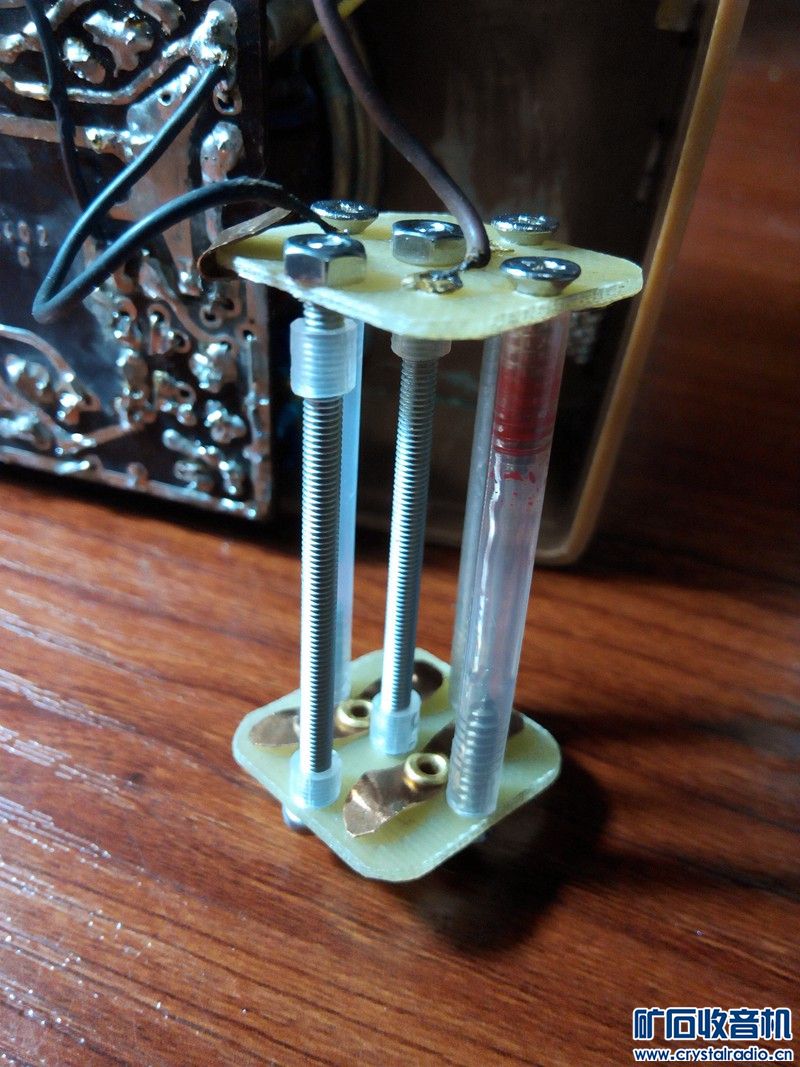

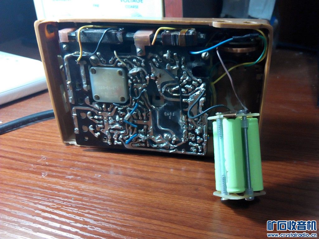

由于是配件机,到手的时候两个插座、电池夹、天线是没有的。插座、天线什么的对我来说意义不大,因为本人基本不听短波。但是没有电池夹是太不方便了,先是用一只商品黑色塑料5号四节电池夹,不过电池夹的边角比较大,放入后机壳后盖扣不上。干脆自己D一个算了。

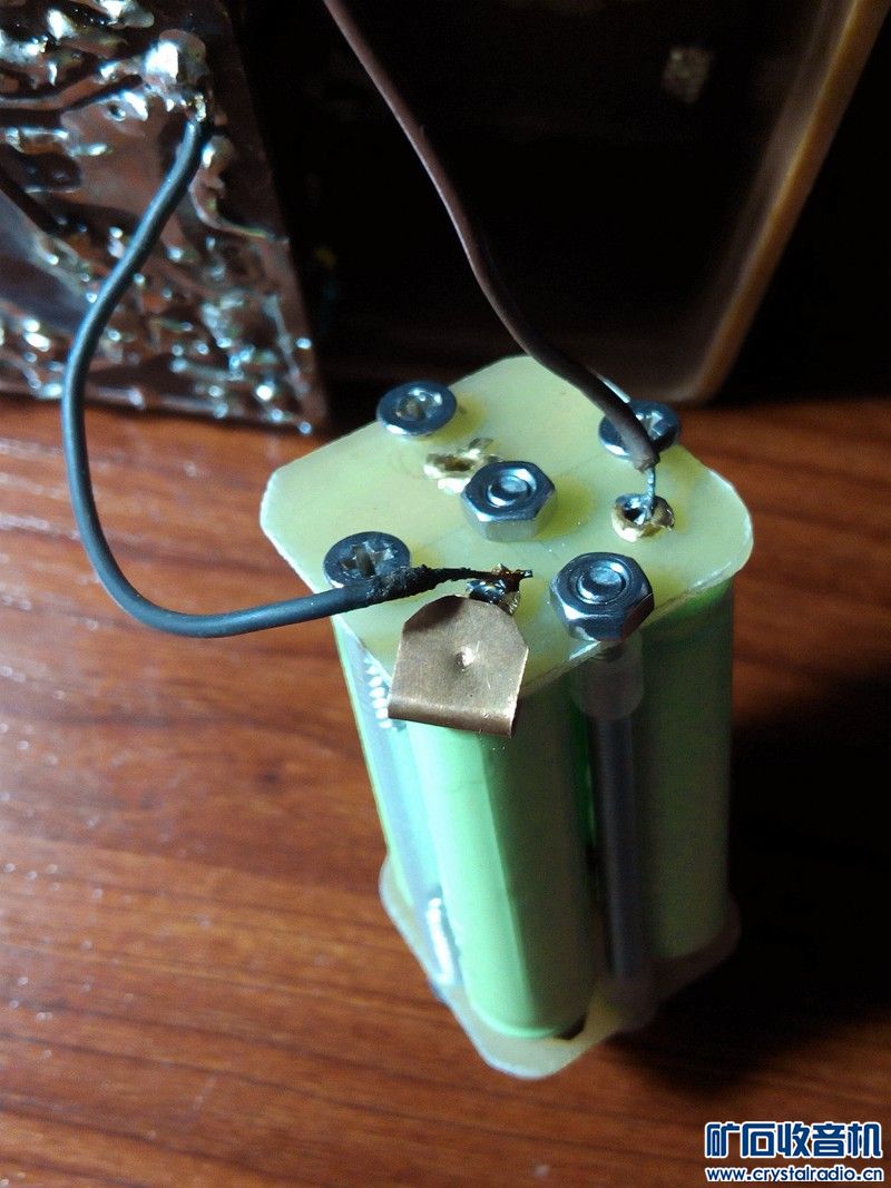

以前曾淘过几板7号镍氢电池(外包装上印450mAH),但是一直闲置无用。这次就把它们利用上。电池夹材料有:环氧板边角料做前后挡板、磷铜皮做电极、用完的签字笔芯做支架、2.5mm铆钉、M2.5螺丝螺母若干。成品如下:

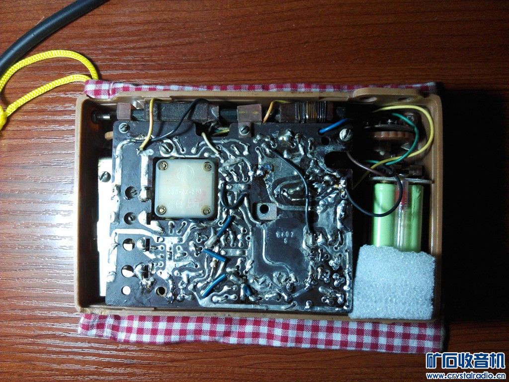

M2.5螺丝做外支撑,笔芯做内支撑兼防电极短路的护套。其实都用M2.5螺丝连接更牢固,但没那么多螺丝,只好用一些沉头螺丝代替,好在结构还算牢固。由于这东西结构更接近一只架子,因此题目称之为“电池架”。这回后盖可以合上了,不过还有些咣当,于是放了块泡沫塑料,这下OK了。

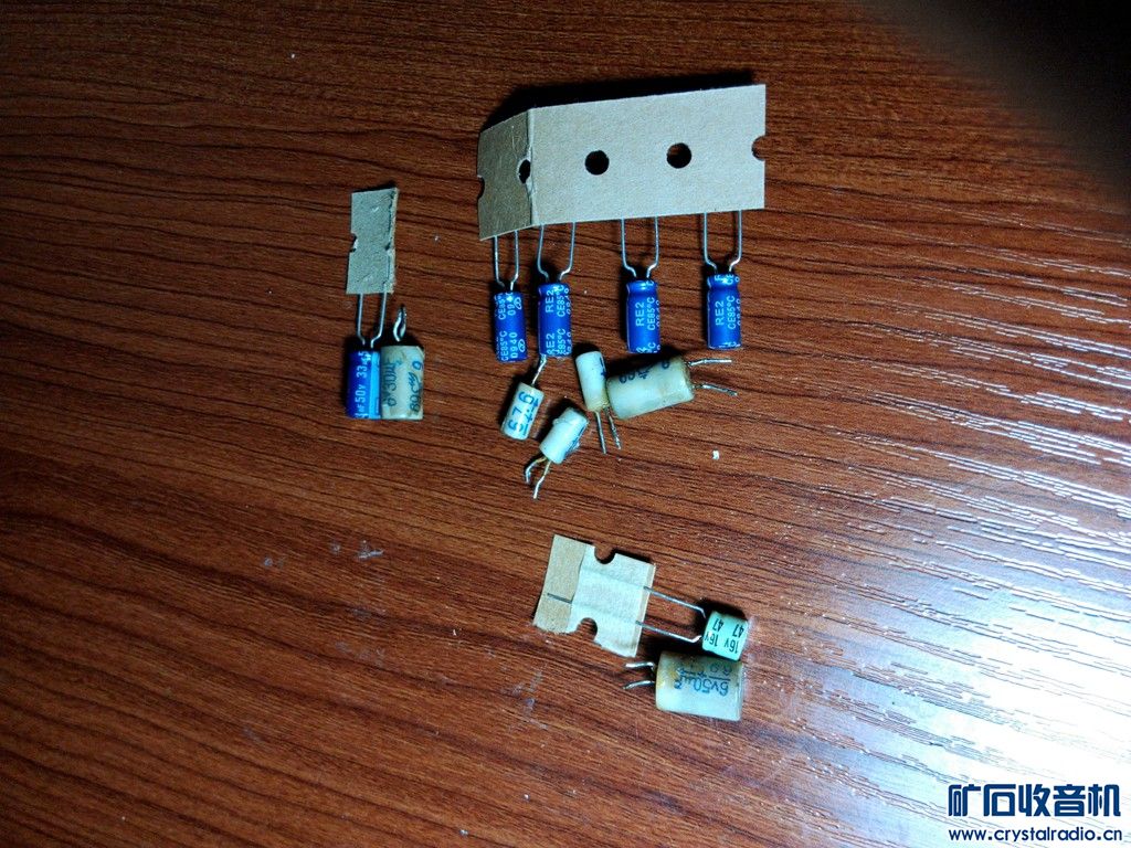

接好电池小机还是没动静。用镊子输入人体信号,发现注入前置低放级的输入电容后有响动、注入电容前无响动。结合各位大佬的经验,电容有问题的可能性很大。拆下一侧,果然无容量。于是把所有电解电容都拆下检查,发现6枚塑料壳的基本都失效了,两枚铝壳的电容还好。不知这铝壳电容是否是之前机主更换的。把塑料壳电容都换成新电解电容,试机故障已排除。
发表于 2015-5-13 07:19:23 | 显示全部楼层
中间那根螺栓无必要。
发表于 2015-5-13 07:28:35 | 显示全部楼层
8402用的塑料封装的电解电容质量不行,很容易失效,可能是当时的工艺技术水平不高所致。
发表于 2015-5-13 08:02:05 | 显示全部楼层
好电池夹!做的好精致!羡慕!

发表于 2015-5-13 11:23:02 | 显示全部楼层
做得很好看,螺丝两头有些太突出

 楼主| 发表于 2015-5-13 12:30:36 | 显示全部楼层
radio_one 发表于 2015-5-13 07:19
中间那根螺栓无必要。
缺少中间螺栓的话电池容易歪扭,特别在放第一颗电池的时候。

 楼主| 发表于 2015-5-13 12:34:17 | 显示全部楼层
衡水洪大电脑 发表于 2015-5-13 11:00
那天地摊 一台牡丹8402没要  品相一般,50,,我最怕的就是换电容
我这也差不多50.这机的电路板不经烫,铜箔易翘起。
 楼主| 发表于 2015-5-13 12:35:49 | 显示全部楼层
songjiao 发表于 2015-5-13 11:23
做得很好看,螺丝两头有些太突出
是啊,用沉头螺丝能好点,当然还得在板上开沉孔。
 楼主| 发表于 2015-5-13 12:37:53 | 显示全部楼层
jzyzm 发表于 2015-5-13 11:54
不错。但买一个才1大米。
成品也用过,略大,修改一下应该也可以装进去。这不是手痒吗 于是费时费力DIY。
发表于 2015-5-13 23:20:42 | 显示全部楼层
转90度就放进去了,不用改。我就这么用的。
