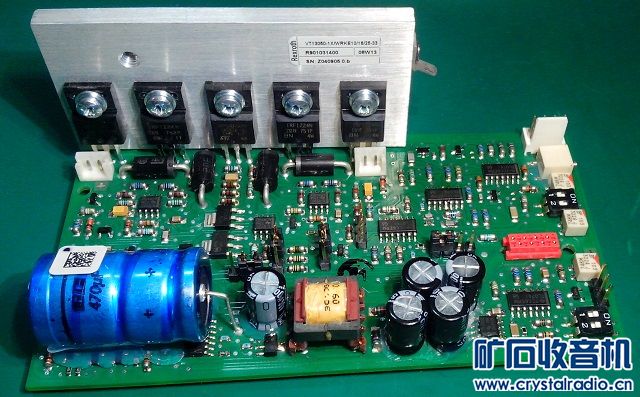

神秘小板维修
发表于 2015-5-12 20:16:36 | 显示全部楼层 |阅读模式
一块小电路板,不知功能,不知外围电路,不知故障,只知道是不良品。要求维修。
如图。
正面
正面
反面
反面
 楼主| 发表于 2015-5-12 20:30:11 | 显示全部楼层
板上有功率管,根据经验,这应是一块驱动板,用来带动电机或电磁阀。
首先查功率管,以及几个大二极管,无问题,
再量各电解电容两端,没有短路现象。
仔细查找线路,基本理清电源的来龙去脉,量测发现各IC的电源对地短路。
将各IC电源脚翘起,仍短路。
用可调电源调到5V,限流3A,依正确极性接入IC电源,这时,背部一个小电容冒烟了。
去掉小电容,恢复各IC脚位,短路消失。
找一个类似电容装入原位置,维修OK。

 楼主| 发表于 2015-5-12 20:50:30 | 显示全部楼层
jiandandiy 发表于 2015-5-12 20:35
不知功能怎么确定完全修好?
需要装回原位置才能完全确认。
但是,绝大部分情况下,只有一个问题,极少同时存在两个问题的情况。
此板为电容本体不良造成短路,如果没有将电源元件烧坏,是不会造成其它不良的,在发现此问题之前,就已量测电源相关元件无问题,故确定此电路维修OK。
当然,如此肯定没有问题,也是不严谨,及不合适的。
 楼主| 发表于 2015-5-12 20:52:42 | 显示全部楼层
大好河山 发表于 2015-5-12 20:40
故障都 没讲, 都可以维修,高人。
工业板卡,经常这样。有时候,说了故障也没有帮助。
提供板卡的人,只能说出装有这个板卡的整机出现什么问题,不会具体到板子的问题,说了等于没说。
