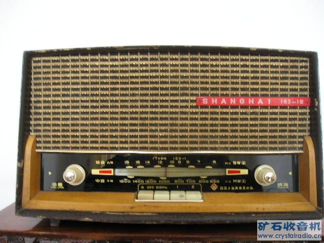

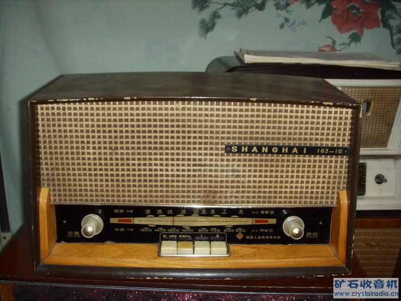

上海163-1,有红字的和黑字的:

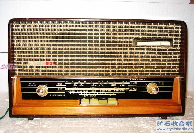

上海163-2————上部有圆角

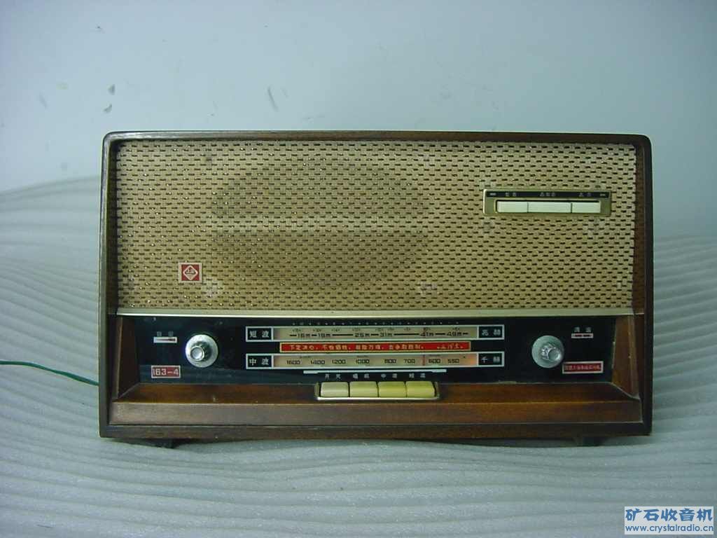

上海163-4

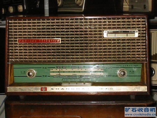

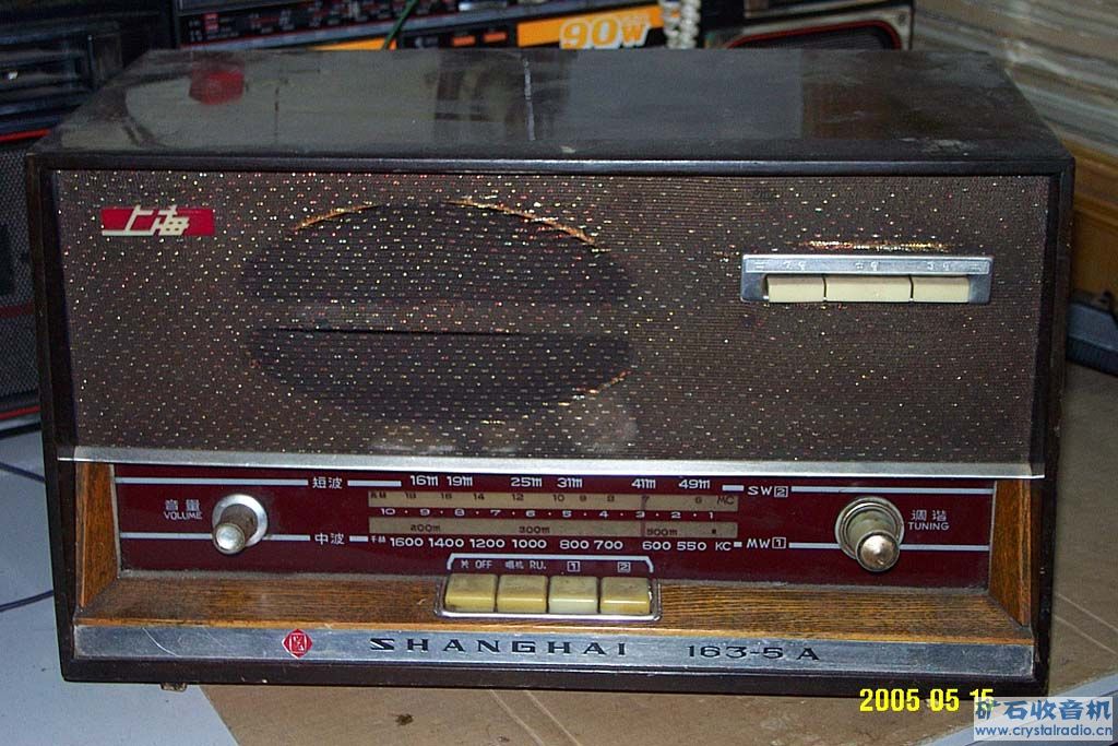

上163-5的花色款式最多了,并有多家工厂生产。
上广厂的163-5
大语录的163-5
小语录的163-5
上海金属工艺三厂的163-5A
白度盘的163-5
上海新华元件厂的163-5A
上海金鹰工具厂的163-5A

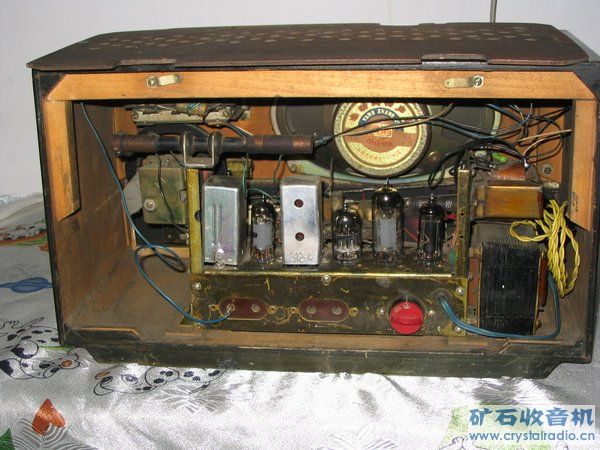

该系列机器的底板较小,可变电容和电源牛以及输出牛“挂”装在底板的左右两侧。使用固定的磁棒天线。

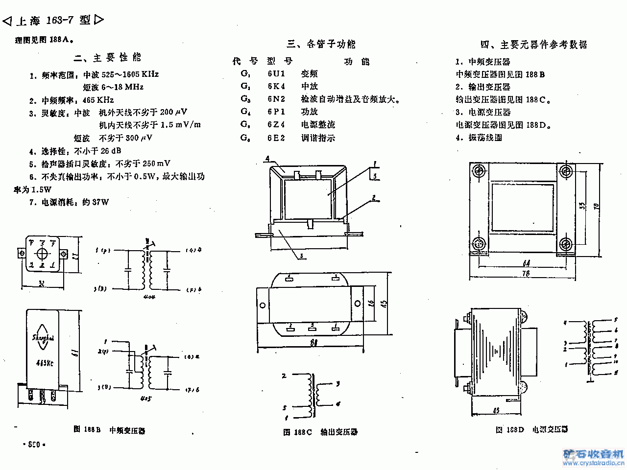

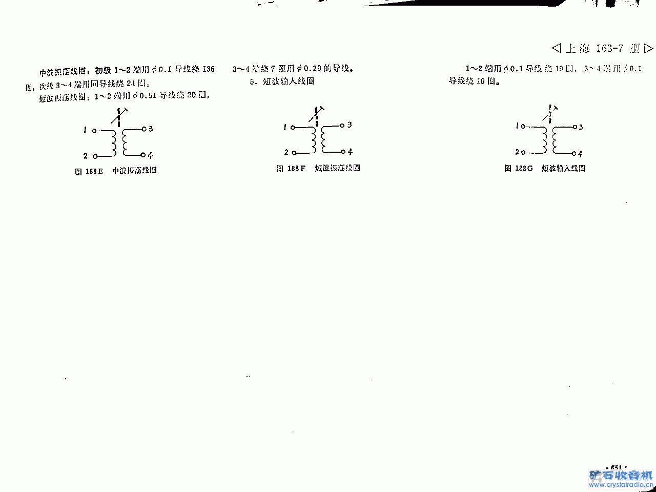

下面给出的是上海163-7的电路资料,163-6相同。

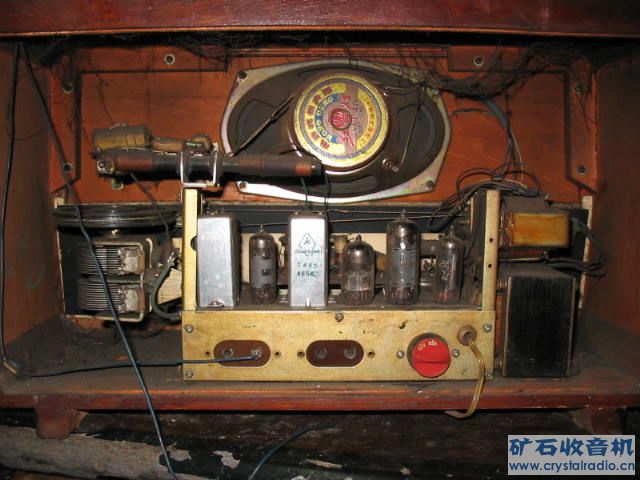

上163-7的机芯与其他的还有区别,明显区别在于其可变电容是垂直安装的
