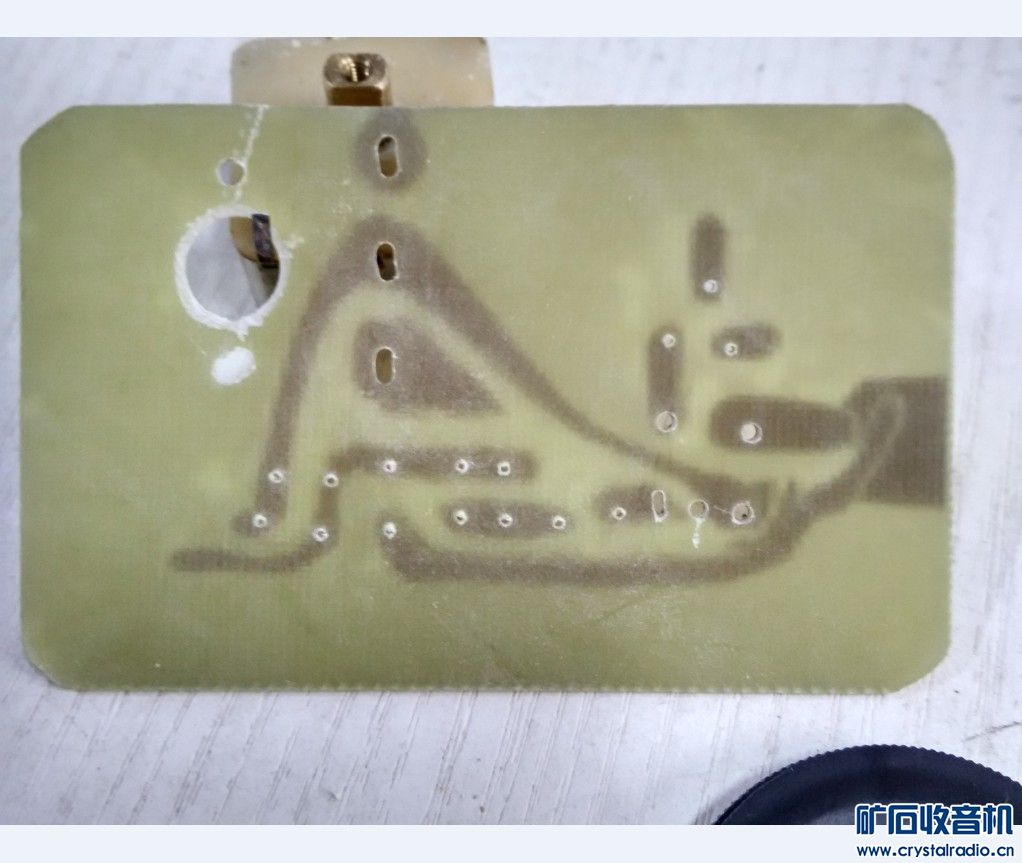

请问老师,中间部分铜箔是怎么抠下去的,边缘的我用裁纸刀抠开小口用手拽。抠中间的吧我累的头昏眼花。最后用小电转带的砂轮打掉的。

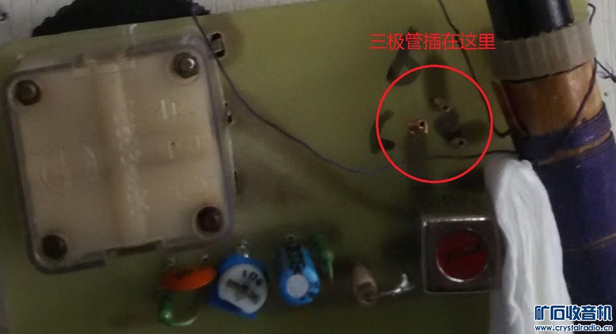

高频变压器,初级200全,次级300圈,绕玩套上铁罩,把初级弄断了,用焊锡接上,也不知道耐用不?
检波二极管来至MIFENGYANG 老师的2AP5.
三极管其中,3AG1。效果最好,44β和,144β差不多。声音清晰响亮!  台多。电压降至1.5.也能用手机耳机串联收听。(需要调                      整偏流)
                     9015。次之,收到的台比较多,广播声伴随轻度叫声。
                     3CK。 可以收到一两个台。
                     3AX31。没动静!以上都是没加再生时的实验。
发表于 2015-5-12 11:03:44 | 显示全部楼层
我以前刀刻的时候,中间细小的铜箔是用烙铁加热然后镊子挑起来,一揭就掉了
玩雕刻板要准备一套篆刻用的刀具,我几十年前就相上这宝物。什么锯条早就是浮云了,裁纸刀更不靠谱,实在不行单用一把美工刀也可以。撕铜箔要用小钳子夹住慢慢撕。

 楼主| 发表于 2015-5-12 11:27:35 | 显示全部楼层
请问老师,这个高频变压器,初级,次级的首末我在安装的时候有颠倒。绕线的时候有决定的,刻板的时候没注意。请问这会不会对收听有影响?
 楼主| 发表于 2015-5-12 12:06:25 | 显示全部楼层
是的,布局没弄好,本来想用SEE6的磁棒架,这样可以省出空间来,换上270可变后用不上那种磁棒架了,555.所以现在的翅膀放旁边了!

鼓励DIY。3AX31是低频管,当然静悄悄了。

发表于 2015-5-12 16:13:34 | 显示全部楼层
我问一个问题:为什么9014,9015做的会收台较多而音质会不好?

 楼主| 发表于 2015-5-12 16:27:00 | 显示全部楼层
我也不太懂,估计是需要仔细调整检波级,我是在外围原件不动的情况下,换三极管实验的,在偏流调整好,用手机耳机(低阻抗)收听,感觉锗管很清澈,很好调,硅管要差些,老伴随一些啸叫。我现在正在思考这个问题!还有,我把高频变压器的初,次级首末,接倒了。不知道会不会有影响。
我用的是4V充电电池,R2.R3是16K.手上没有20K的,R1是104微调。
