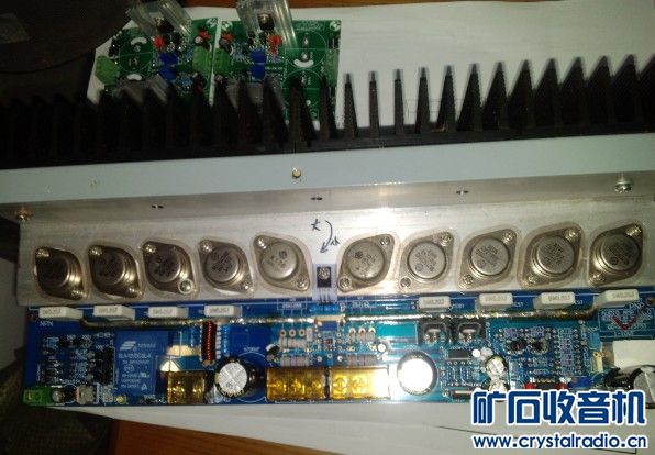

楼主: 西门头
抢救“莱曼”烂尾工程

 楼主| 发表于 2015-6-1 09:15:12 | 显示全部楼层
549701977 发表于 2015-5-31 20:25
动手能力好强啊。换成我,就算送我我也抓瞎。
网上有很多网友制作成功的,玩得人多了,就容易成功。还有人修改后自己开板的,在中档耳放中算是比较靠谱的。

楼主兄弟滤波电容不能用太大,要用大的也要不大于1000UF的电容并不然速度会跟不上,而且在一个放大器中不能用太大不同牌子的电容,音质走向会很难调整。变压器要找音频的最好是O型变压器。
 楼主| 发表于 2015-8-20 09:15:10 | 显示全部楼层
leavesno1 发表于 2015-8-19 10:16
楼主兄弟滤波电容不能用太大,要用大的也要不大于1000UF的电容并不然速度会跟不上,而且在一个放大器中不能 ...
原设计是用的稳压电源,声音呆板,我用整流电源,滤波用大了一些。你的意见也很有道理。
发表于 2015-8-20 10:13:09 | 显示全部楼层
如果变压器功率够大滤波电容用1000UF-3300UF也够了,单颗越大充放电周期越长速度跟不上就像你的小车蓄电池用了大容量的跑市区肯定经常充不饱。兄弟玩功放的其中一些零件 2.jpg 3.jpg 1.jpg 4.jpg 各位朋友知道这个是什么变压器吗?
