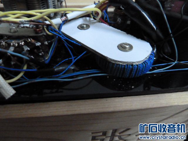

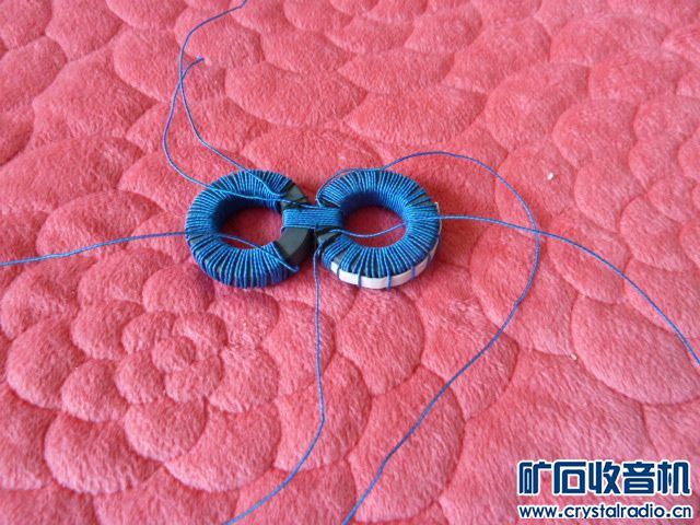

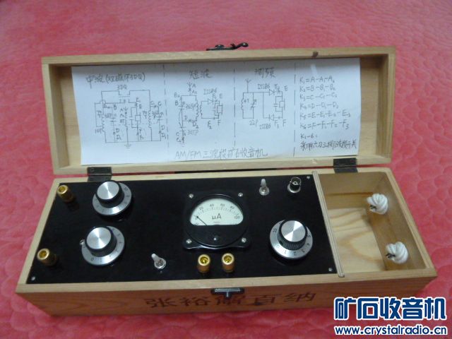

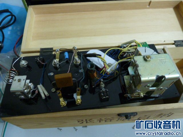

    近期坛上很多坛友感兴趣双磁环矿机,俺也仿制了一台凑凑热闹。
    选了三个熟悉的线路,组成中波、短波、调频三波段。图省事,仅在三个线路图中将需波段开关转换之处用“*”标了出来。中波、短波共用了365P双联和耳机,调频波段仅共用了耳机,采用了一只六刀三掷波段开关解决上述波段转换问题。
    收听效果:
    中波(双磁环):第一次用矿机收到594KHZ山东经济台和晚上9点至10点的1170KHZ韩国国际广播电台节目,另有一在1458KHZ频率以上的“中国之声”也为第一次用矿机收到,发射点疑为1575KHZ的吉林松原市或1593KHZ的江苏常州市(查表发射功率有600KW)。其它可收到的台:540、639KHZ中国之声、954KHZ本地新闻台、999KHZ辽宁经济广播、1071KHZ本地经济广播、1089KHZ辽宁新闻台、1251KHZ本地评书台、1458KHZ本地交通台共计11个台。声音最大时20个微安(本地交通台),与俺另几个矿机比较声音没有明显增大,但选择性却出奇的好,非常尖锐,上述11个台均清晰收听,轻松区分999、1071、1089、1170和1251KHZ,是俺制作的几个矿机中表现最好的。
    短波:线圈用的是红灯拆机短波线圈,中国之声、KBS、NHK和些听不懂得鸟语台,声音照样忽大忽小,最大50个微安。
    调频:1MM直径镀银线在5号电池上绕4圈配3-22P空气联,两只iss86检波。离本地发射塔5公里4楼室内,本地87.9MHZ、88.5MHZ、89.7MHZ、93.8MHZ和101.0MHZ五个调频台可收到,最大10微安,混台现象存在。距发射塔约1.5公里的公园草坪处,上述五个台声音更响,最大约100微安,只有两个台通过调整天线方向可完全分清。
