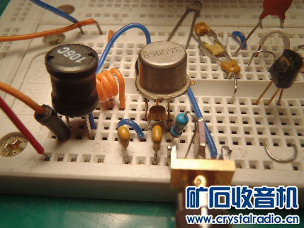

当年锗管能做到这样很厉害
面包板上搭个振荡电路 如下图
震荡电路如图
震荡电路如图

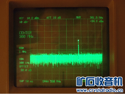

频谱仪输入接在晶体管射极相邻的一格上 通过面包板寄生电容感应一点信号
显示频率 起始 50MHz 结束 550MHz 每一格 50MHz
震荡信号频谱(弱耦合)
震荡信号频谱(弱耦合)
补充内容 (2015-5-11 11:43):
震荡频率 381MHz (屏幕右上角显示 频标所在的频率)

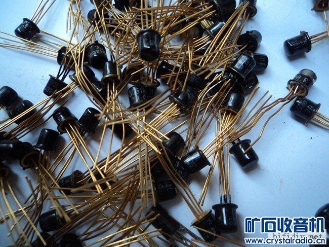

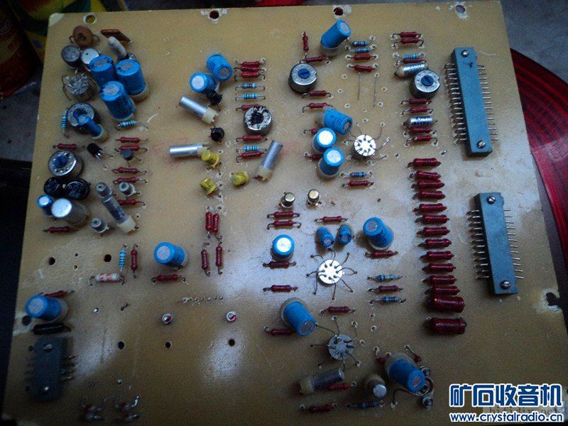

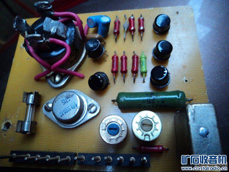

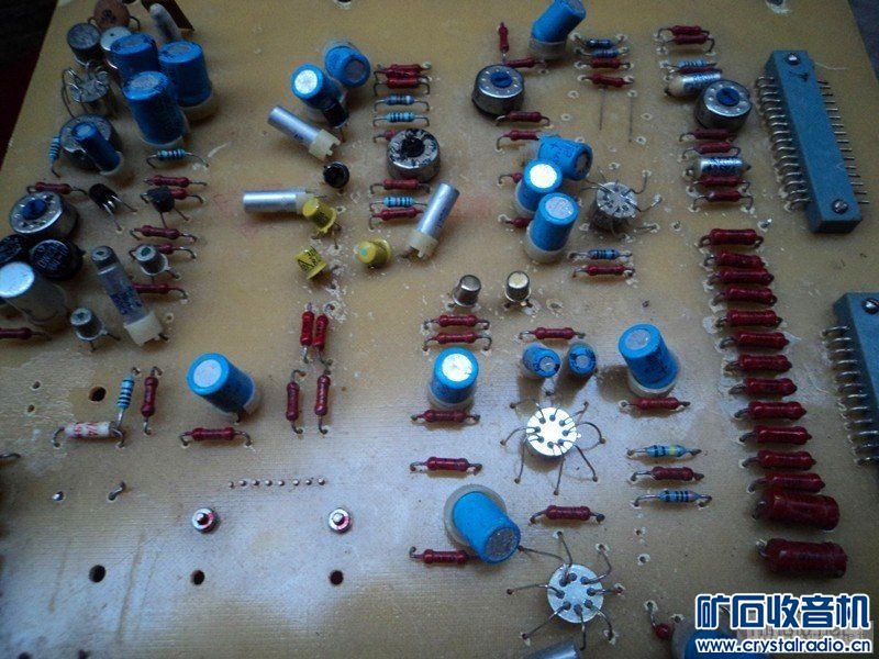

有一大堆国产旧金封管,旧运放,不知有何用处

这板子的年代够久远!

我用图示仪测量过,绝大多数国产金封管线性差,不稳定,比国外的管子差距明显,所以现在这类老国产金封管几乎没有什么用,只能放着,收藏着。

嘻嘻,本来想扔的,看到其金澄澄的管脚,就让它压箱底吧,两板是拆大红袍用
