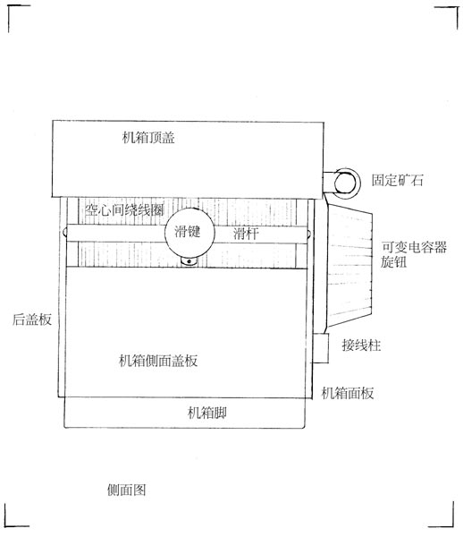

我按时完成了一台无电源收音机和一台单管低压电池再生式中短波收音机参加比赛。 事过境迁,我已经没有任何资料保存下来。只能凭记忆向大家介绍一下这台无电源收音机。 收音机的线路很简单,是单回路倍压检波的矿石机:
零件说明:
L: 用英制 18 号漆包线绕制的间绕式空心线圈
K1: 天线的滑键式调节器
K2: 检波器的滑键式调节器
C1: 360 微微法空气绝缘单连可变电容器
D1,D2: 半导体检波二极管
C2,C3: 约 0.01 微法固定电容器(试验决定最佳数值)
我用半导体检波二极管代替了天然矿石,但是为了美观和方便,把它们装在固定矿石筒里面。
为了使用不同天线时调谐范围仍然能够覆盖中波广播波段而调谐较为细致,不采用抽头式线圈而用滑键调节。检波器也用滑键调节在线圈上的位置,以便适应不同阻抗的耳机或扬声器。
从一些参考资料里,得知线圈采用空心间绕,而且直径与高度的比例是 2:1 的时候,它的品质因数( Q值 ) 比较高,同时为了适应机箱面板的形状,把线圈设计成 20 X 10 公分直径的椭圆型,用英制 18 号漆包线间绕 50 圈。
线圈绕制的过程比较困难。先在一块木板上固定8条排列成椭圆型的圆木柱,一边绕漆包线圈,一边用相同线径的塑胶线在漆包线之间交叉穿越固定,使每一圈保持相同的间距。完成后拆去圆木柱,用四对窄长的绝缘胶板夹紧,再用快乾胶粘紧。线圈左右两边和滑键接触的位置要刮掉绝缘漆。
滑键式调节器用废旧材料自制,以方型金属杆支撑,滑键可以在金属杆上前后滑动但保持良好接触。滑键上焊了一块从继电器拆下来的弹性接触铜片,可以紧压在线圈上。
机箱的面板、后盖板、侧面和顶盖都用废弃的 78 转黑胶唱片制造。先用冷水浸泡这些废唱片,小心除去中心的纸标签。再按照设计好的尺寸锯成所需的形状并钻孔。因为唱片全是同心型的条纹,裁切时必须保持形状对称。顶盖两旁是弯曲的,要先用热水浸泡,等它变软后按所需角度压弯,使它和面板及后盖板的形状吻合。
箱脚用木条锯好打磨。 可变电容器是藏在线圈的中央前半部。为了美观和机箱尺寸的限制,只好牺牲一点线圈的品质因数了。
机箱面板的零件布置如下图:
参赛之后几个月接到通知,无电源收音机经过测试评判得到三等奖。单管机只评得 58 分,差两分没有达到三等奖最低标准。

 楼主| 发表于 2005-12-6 21:10:49 | 显示全部楼层
Re:[原创]六十年代比赛得奖的无电源收音机
有一点希望不要误会了: 电压表所显示的10伏直流电压,是检波器调幅检波后量得的空载电压(这时没有接上耳机)。这时电流是非常小的。假定万用电表的内阻是20000欧/伏,电流就只达到微安的数量级。如果接上耳机,电压将会降低很多。
至于线圈的品质因数Q,在线圈直径与线圈高度(单層线圈所有导线一圈一圈绕上去之后的总宽度)的比值为2:1的时候比较高,我是当时从书本上看到的,记得还有曲线图表说明。我很希望能再找到这方面的资料,因为还在计划试验提高矿石机的效率。

 楼主| 发表于 2005-12-8 23:13:41 | 显示全部楼层
以下是引用 [B]smjwyx[/B] 在(2005-12-6 13:18:13)的发言:
有说长径比是1.5:1好。就是长度长点好。不知是长度长点好还是短点好。
请问smjwyx:能不能提供一些有关线圈Q值的参考资料?谢谢!
