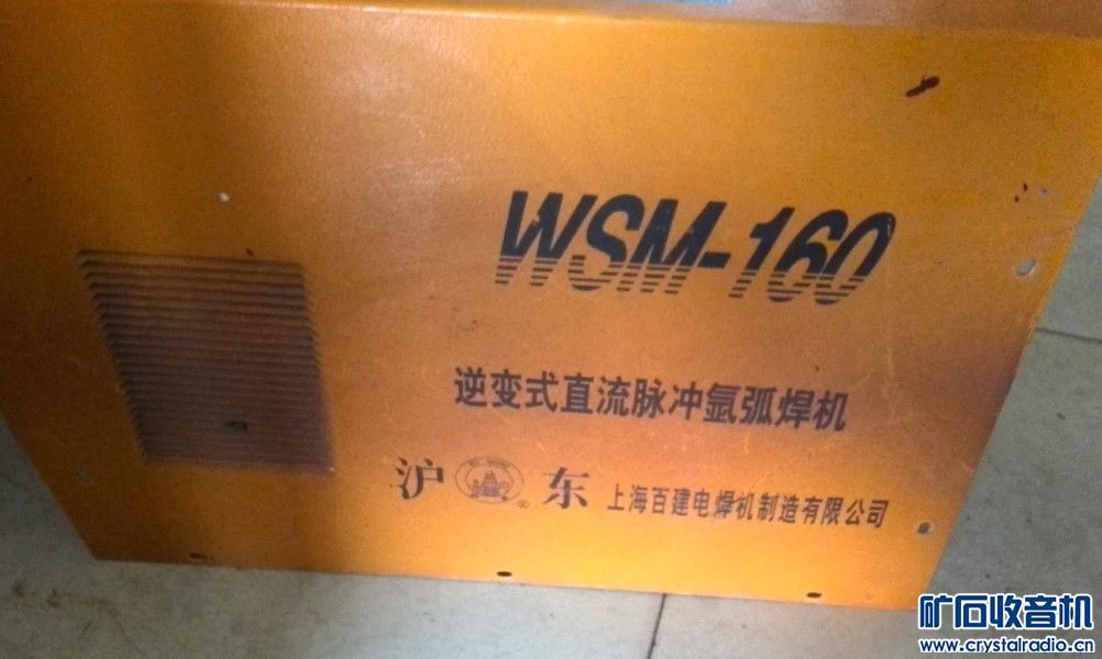

    坛子里收了台杂牌焊机  拆开仔细清灰 发现主大滤波电容爆了一个,于是拆掉 准备换新,来了个朋友手贱按了电源开关,砰一下4个场效应管 20N50E 毁了3个,没办法淘宝定了5个拆机的。机器上还有一个完好的电容 怎么会烧管子?难道失效了?清灰后 没拆电容之前  我开机试过的风扇转 就爆的这个电容有点轻微的打火。
  现在想问问  旁边有2个空位没装管子,是不是 在补装2个 功率变大, 小弟不才 希望懂得师傅指点一下

1 电容爆了 请先检查整流桥
2 维修时请在主电路中串入220V100W白炽灯泡 保证安全
3 不要随便补充场管   如果控制板驱动能力不够 画蛇添足
4 检查整流桥 更换爆掉的电容 更换烧了的场管  单独给控制板加电源 跳开保护电路 用示波器检查驱动波形是否正常

    总结下你现在的情况,电容爆 并且爆功率管
    你这个机器一般的维修是这样的。
     由于出现爆管现象,首先把功率管全部卸了,竟然手上已经有备件那么爆的电容全部换掉,测量整流部分有无明显短路检查功率管的推动部分有没有问题,如果以上没有问题可以上电试机,测试各要点电压看有无明显异常,无明显异常可上功率管试机。
    最后回答你可不可以多上管的问题,场效应管是电压推动元件,有别于用电流推动的三极管,它对推动级的电流要求较低,在修好后是可以多补上管的,可能电路板有部分相应的小元件没有装,可以参考其他输出部分补上。
    希望以上能帮到你

     感谢 楼上几位师傅  现在已经修复  电容原来2个400V/300uf  换成3个新的450V/470uf  ,场效应管 20N50E 全部换新并加了2个 变成6个,付上波形图仅供参考。
修好自己简单用用蛮好,平常小焊接应该满足了,有空折腾一下氩弧焊的功能,之前自己失误 然也不用换场效应管  就换电容可以了。  再次感谢楼上几位。论坛有你们更加精彩
 楼主| 发表于 2015-5-13 11:40:25 |
这台焊机 设计还不错,驱动板 链接场效应管用的隔离变压器,使得场效应管击穿也不会导致驱动板的损坏。驱动板的每个芯片型号都没被打磨,使得后期维修也方便很多。
