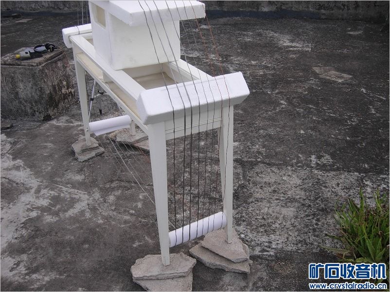

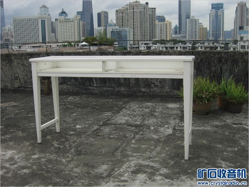

捡来的这张桌子,分明是个大环框架。

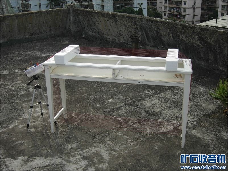

装备。三脚架是几年前35元专门买来矿石机用的,最便宜的就是轻便。
大环绕起来。深圳台AM1287得到15微安。
换条长一点的线,绕大一点的。
等待电流读数稳定,看看香港湿地风景。
电流读数稳定了,16.5微安。这条红线比绿线长和细。
搞大它!把脚、角也垫起来。
快28微安了。
加料,用旧电视电缆剥出来的屏蔽网线。
绕起来。差1米不够就用鱼夹线接驳。

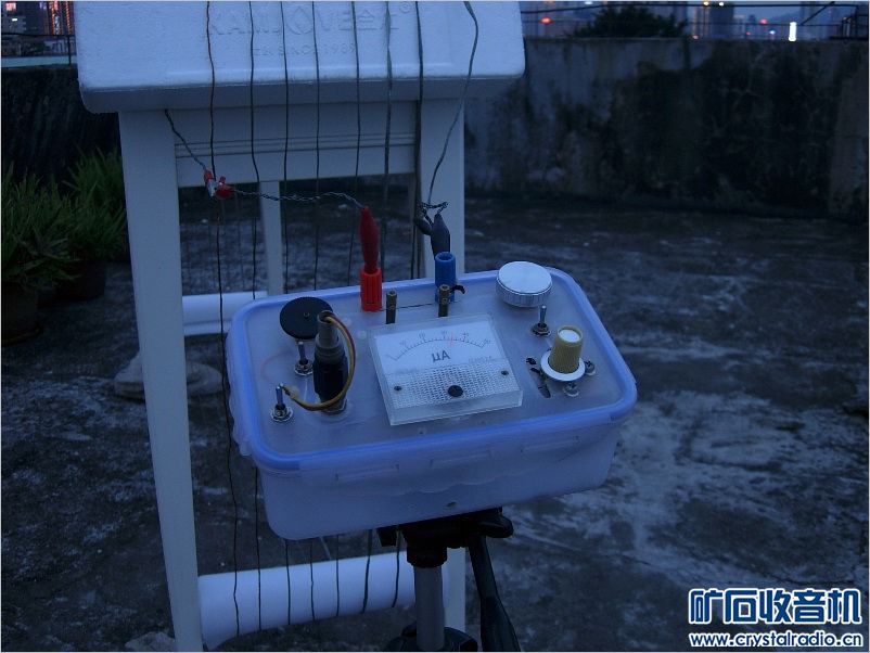

这次给微安表并了个法拉电容,读数非常稳定,但要等,结果是31.5微安。
这肯定不是傍晚信号突然变强。并联法拉电容之前就已经有粗略读数,确实大环增强了,加一了匝。
华灯初上:
新意思就是微安表并联了法拉电容,不论天气,不论节目音量起伏,都能获得准确稳定读数。针对充放电时间太长的问题,已想好解决办法。等试验成功,效果将从“可用”升级“好用”。

法拉电容的容量是多少?
 楼主| 发表于 2015-5-10 13:31:33 | 显示全部楼层
肖凯文 发表于 2015-5-10 13:13
法拉电容的容量是多少?
可根据表头内阻来决定。电容电阻太大充放电太慢。t = R * C
