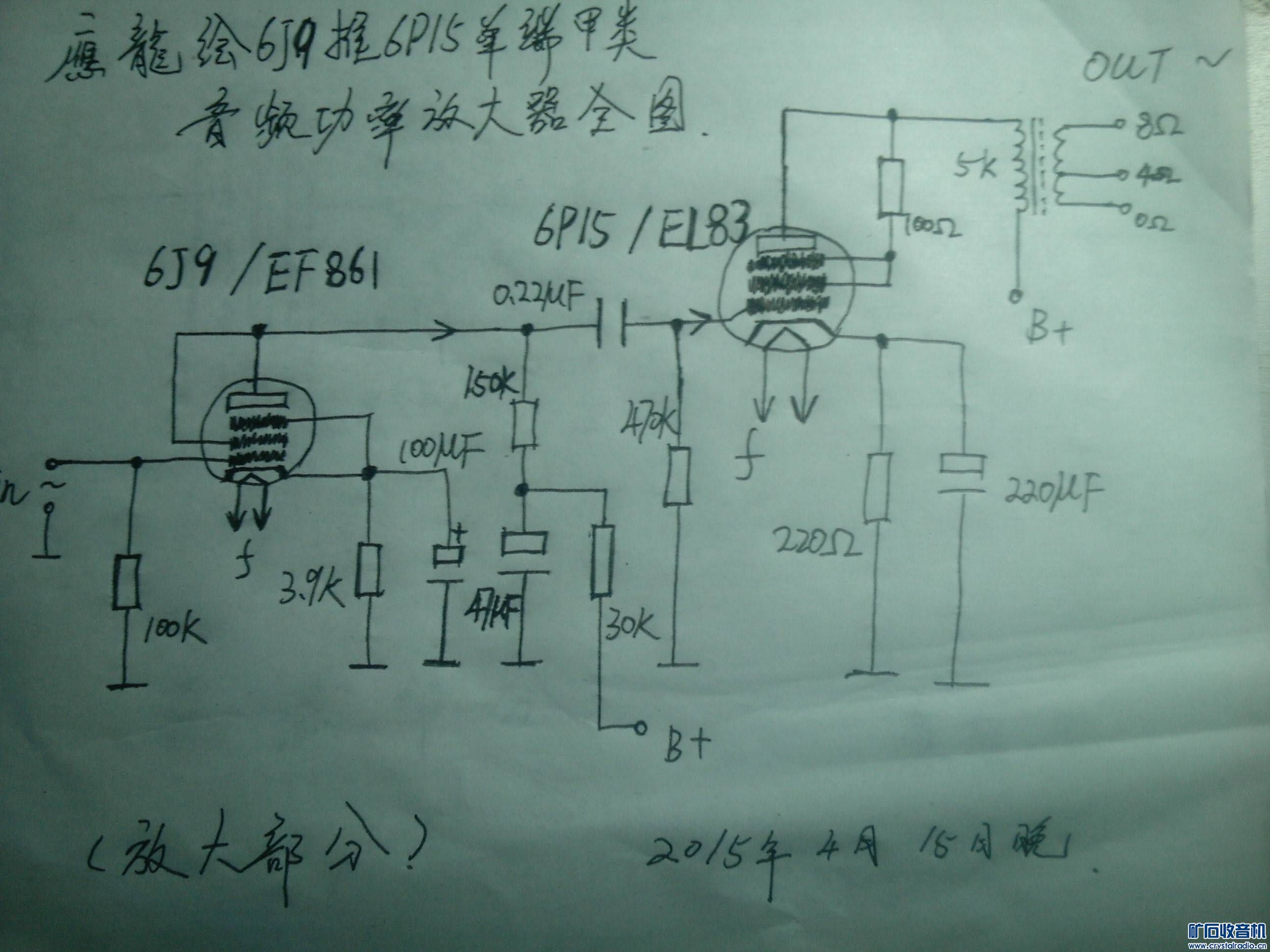

 楼主| 发表于 2015-5-10 22:50:35 | 显示全部楼层
电路奉上~

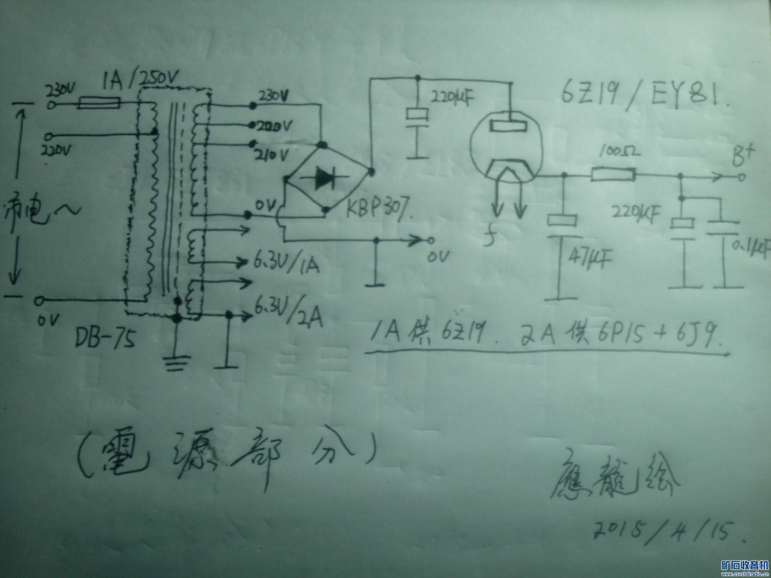

 楼主| 发表于 2015-5-10 22:50:59 | 显示全部楼层
电源部分的~
 楼主| 发表于 2015-5-10 22:52:42 | 显示全部楼层

 楼主| 发表于 2015-5-10 22:54:25 | 显示全部楼层
6p15用的是一种特殊的三极管接法,抑制栅没有接阴极或地,接了屏极
发表于 2015-5-10 23:08:37 | 显示全部楼层
龙神 发表于 2015-5-10 22:49
强信号会失真的,不过手机开到中等音量电位器开到最大就不会有什么问题了,功率两瓦左右,听起来已经很猛 ...
给你个6P15的典型参数供您调整。一。Vp=300V;Vg2=150V,Rk=75欧;RL=10K,输出4.5W。二。Vp=Vg2=170V;Rk=82欧,RL=4.5K。
三。Vp=230V,Vg2=200V,Vg1=-4V,RL=5K。
打字才看到电路图三极管接法。手头暂缺乏数据。
用6Z19缓冲没有必要,灯丝耗电较大。电源电压也不高。
 楼主| 发表于 2015-5-10 23:21:06 | 显示全部楼层
于海旺 发表于 2015-5-10 23:08
给你个6P15的典型参数供您调整。一。Vp=300V;Vg2=150V,Rk=75欧;RL=10K,输出4.5W。二。Vp=Vg2=170V; ...
谢谢建议,标准接法输出阻抗比较高,有机会弄到牛了就会试试,加个6z19纯属好玩,五个管摆机机前面比较好看嘛

发表于 2015-5-11 00:09:54 | 显示全部楼层
龙神 发表于 2015-5-10 23:21
谢谢建议,标准接法输出阻抗比较高,有机会弄到牛了就会试试,加个6z19纯属好玩,五个管摆机机 ...
上面给出的输出阻抗4.5K与5K都是五极管标准接法。

 楼主| 发表于 2015-5-11 02:16:30 | 显示全部楼层
栅压和屏压不一样,而且也不是常规电压值,不好办 三极管接法差不多就是5k了,屏压250伏,刚好是通用变压器的电压
