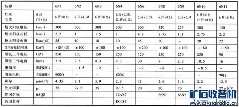

6N11高频特性比6N3好对吗?那为什么很少有人用它做调频收音机呢?用6N11做高频头可以吗?
发表于 2015-5-9 23:32:12 |
用6N11做fm高频头很好的,相当于6aq8
发表于 2015-5-9 23:46:56 |
6n11高频特性比6n3要好,噪声系数要小一倍,放大能力跨导大一倍多,主要是价格比较高25元/只,6n3管才3元/只。要求不高的话用6n3也可以了,条件允许用6N11管装高频头最好。

发表于 2015-5-10 01:33:30 |
请问6N11和6N3可以直接代换吗?
发表于 2015-5-10 02:00:56 |
不可以!管脚的定义不同。至少6n11的灯丝脚为4、5脚,6n3的为1、9脚
发表于 2015-5-10 02:09:05 |
谢谢! 6N11价格的确贵

 楼主| 发表于 2015-5-10 17:31:49 |
