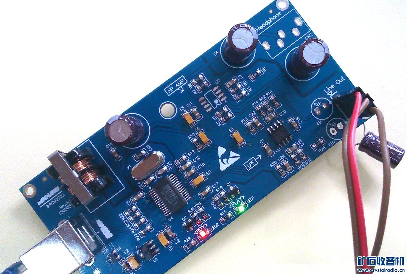

0X年时,就想做一个PCM2702的USB声卡,那时还不会画PCB,后来没做成。
上周5.1放假整理垃圾时发现PCM2702的资料,就想着把当年的心愿实现了,正好学会画PCB不久,刚好练手。
找资料、画板,花了3天,终于完成了自己的第一块声卡。

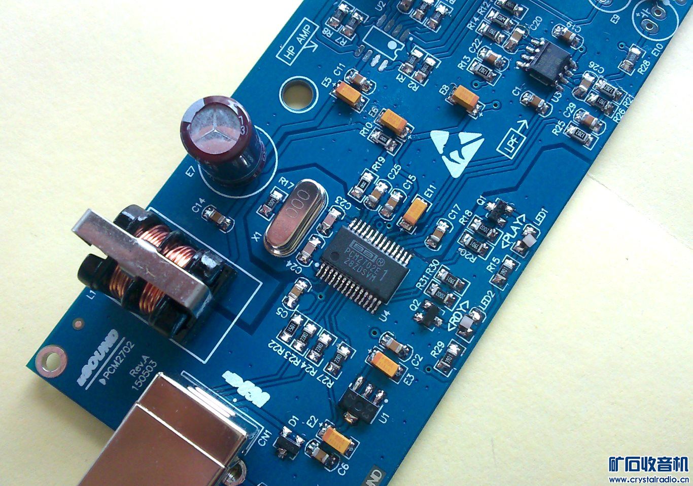

主要是以PCM2702官方DEM板为基础,做了一点小修改:
对供电做了一些增强,数字电路使用LDO提供3.3V稳压,增加共模电感对模拟供电的5V进行滤波;
LED控制改为手上常用的器件;
增加耳放,参考正点原子使用TI的TPA152耳放芯片,电路copy datasheet。

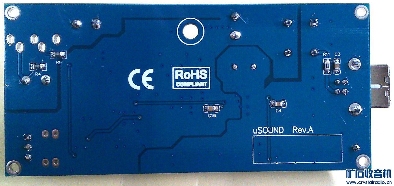

PCB布线抢在假期结束前完成,只能算布通,凑可凑可就发出去了。
SYJ好像打了鸡血,下单后,隔了一天,在下班前就收到,估计当成加急板做了
到手发现丝印做太小,印出来有些都糊在一起了。
板焊差不多好了,缺耳放IC、插座。
器件都是普通货,小电阻、电容是0805贴片件,电解也没用补品。

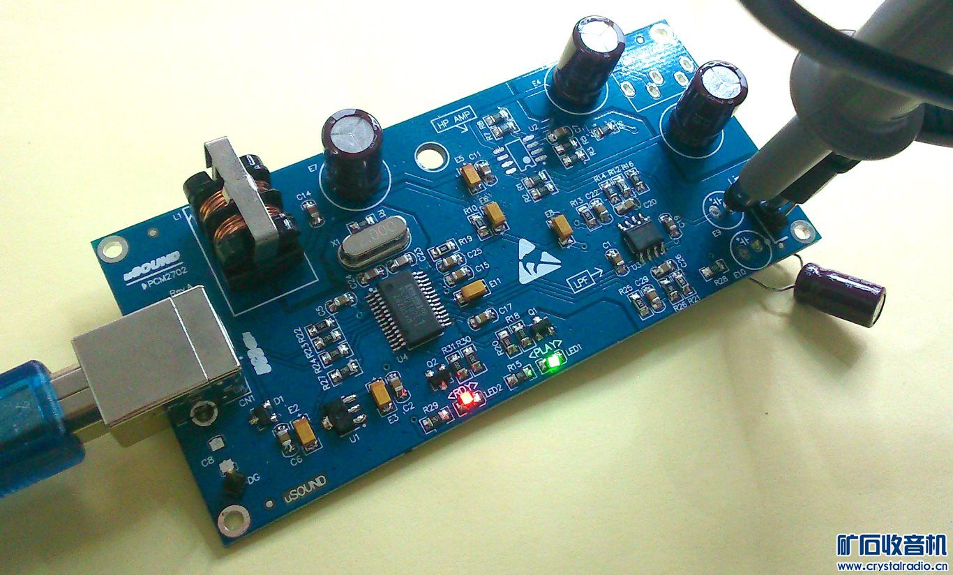

今天中午在公司用示波器测了一下输出波形,算OK吧,挺平滑的。
手机渣图
装13的LOGO
上电一次成功,系统发现新硬件,放歌时绿灯就亮了
把line out的电容换大,耳机插在line out有声音,比板载的好点
在电脑上用AU生成几个频率的正弦波,试听,配合示波器看输出波形有没有失真
最后,实际连功放试听,木耳没发现与原来用的DVD解码板没有啥区别,比电脑主板板载的好点
看来是没有好的音箱、功放,白折腾

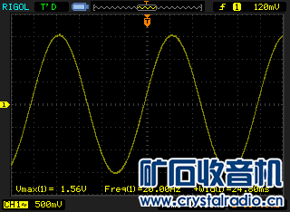

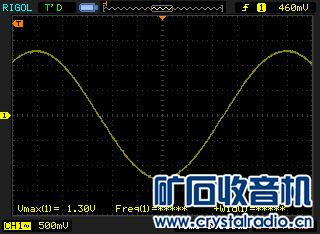

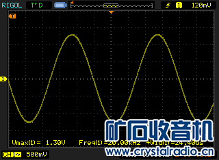

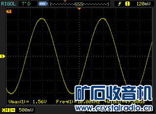

 楼主| 发表于 2015-5-9 20:47:39 | 显示全部楼层
中午吃饭前用示波器抓的几张图
20Hz
1kHz
10kHz
20kHz,输出电平开始有衰减了,没有失真
放大看看
21kHz,衰减更大了
