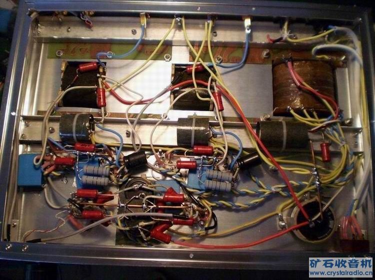

内部图有吗?
lz  你好!  想看看你的内部元件布置图,多谢!

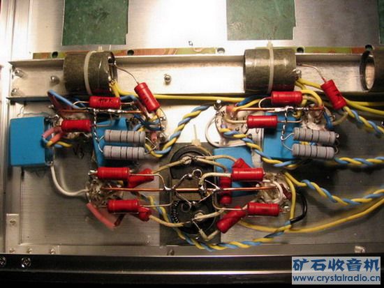

发表于 2009-5-8 12:26:51 | 显示全部楼层
布线有些凌乱,在理顺理顺。

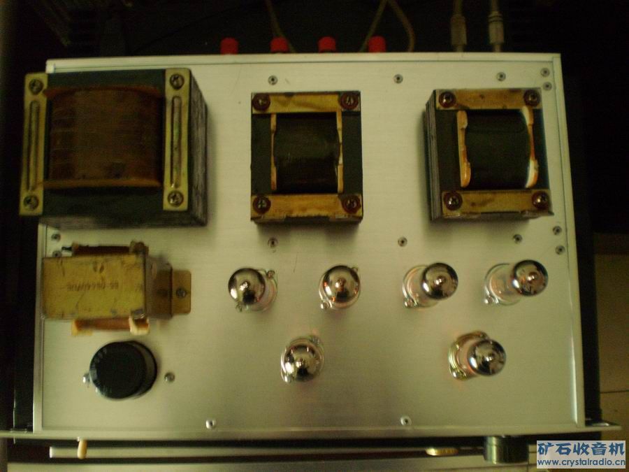

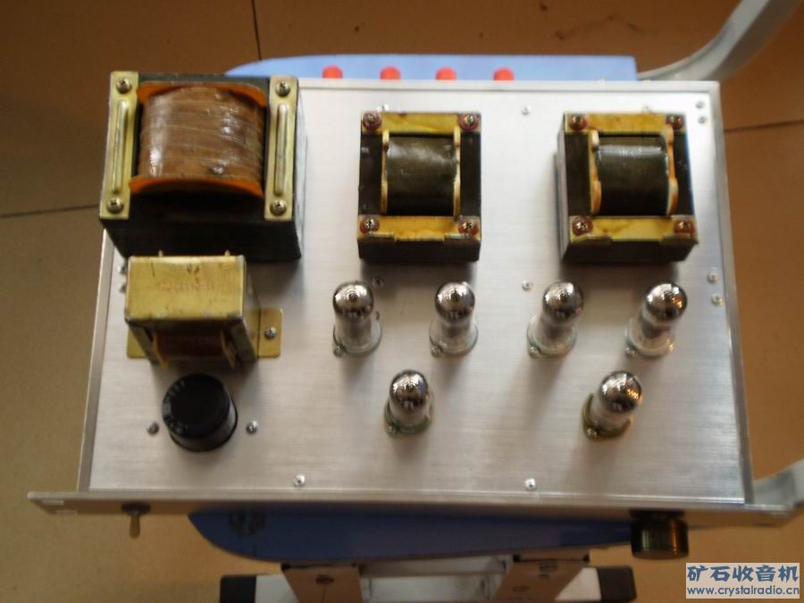

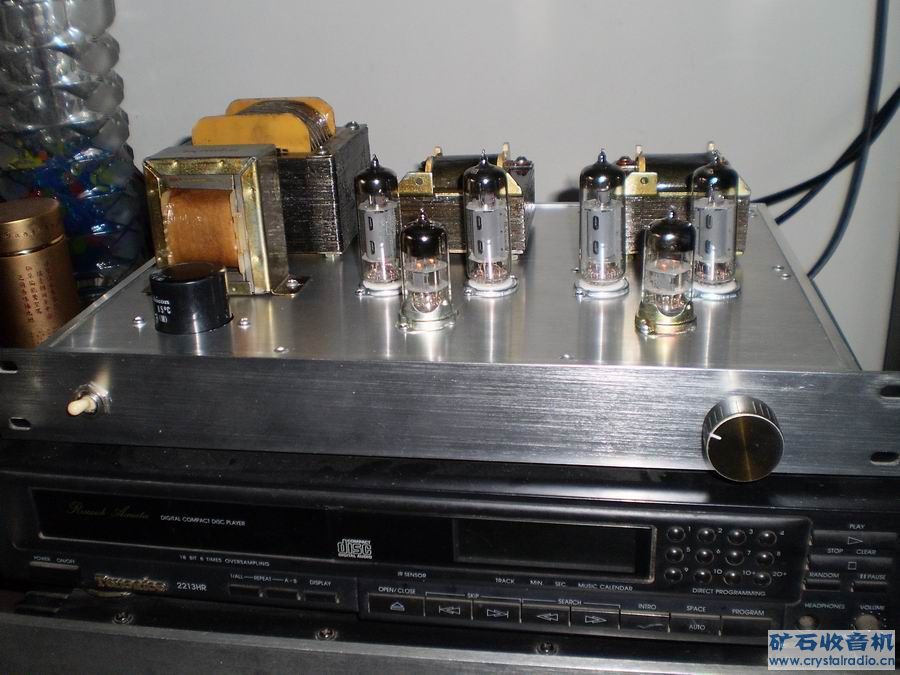

6P1推挽完工
经过长达半年的准备策划和折腾,菜鸟第一台胆机终于成功开声。
接好线,检查两遍接线是否有误,插入管子,先不接负反馈试机,想不到一次成功。不输入信号,开大音量电位器,耳朵贴近音箱,居然听不到任何噪音。后来接入负反馈有自激,按坛友的方法,调换输出变压器初级接线。手上有信号发生器和示波器,懒得测试了,也没有顾及什么配对的问题,还是用这双业余的耳朵来验收吧。放入盗版雨果碟,推8寸南京单元,想不到这小小的机器具有如此的震撼力,像我这种连伪发烧友都算不上的人,实在不知道怎样形容,最大的感觉就是“醇厚”,也就是所谓的“暖”,声音暖,当然机器也暖,烤得人直冒汗。家里有以前DIY的场效应管功放,相比之下,没有这种醇厚的感觉。电子管为坛子上买的上海6P1,花的是基本上正品的钱,得到的是“付”品,咨询过老鸟,付品就是比正品要差点的意思,反正也没有多少钱,没有计较。听完一张CD,不忍关机,看来,我是真的喜欢上电子管了。在这里要感谢矿坛!感谢坛友!感谢CCTV!感谢MTV、感谢MV。。。。。。

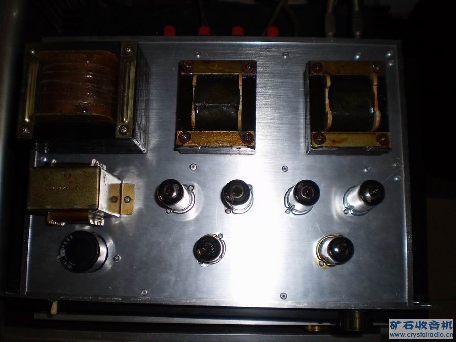

发表于 2009-5-9 22:42:12 | 显示全部楼层
输出变压器哪搞的?
 楼主| 发表于 2009-5-9 22:49:55 | 显示全部楼层
40W电源牛改的,次三夹初二,分层分段,次级并联。高低频听感不错,成品输出牛太贵,电源牛改绕是条路子。
