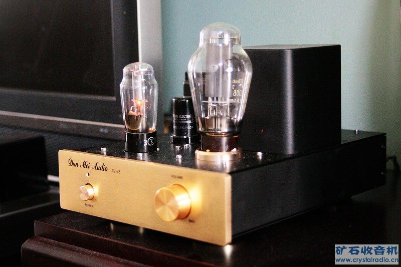

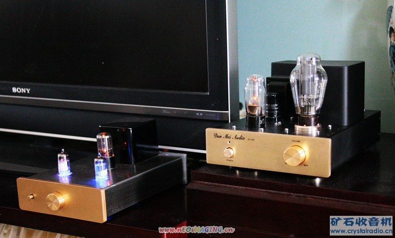

今天先发外观

发表于 2009-5-3 23:55:54 | 显示全部楼层
   推动时苏联的6Ф6吗??
 楼主| 发表于 2009-5-3 23:57:32 | 显示全部楼层
回复 3# 海河 的帖子
回海河兄,是啊!
准备了几对推动管,这是其中一对
其余的待俺慢慢发来
发表于 2009-5-4 00:04:41 | 显示全部楼层
  哈哈 又被我猜中了,哈哈哈哈

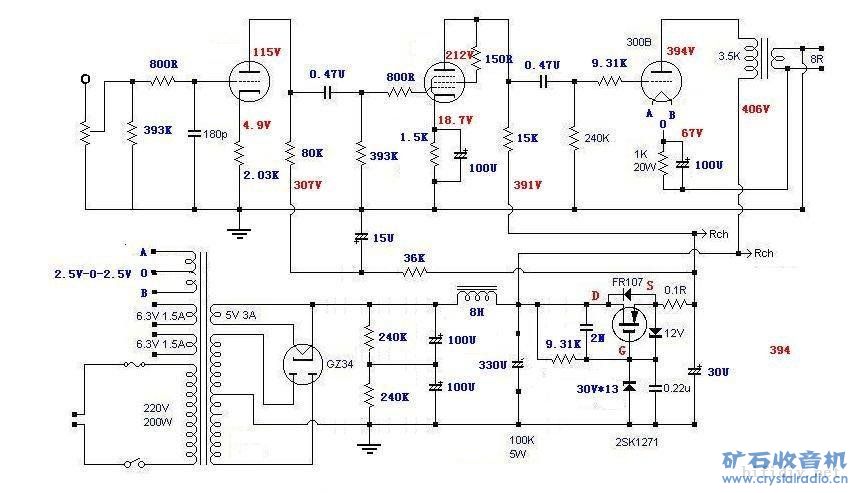

发个电路图
发表于 2009-5-4 09:08:42 | 显示全部楼层

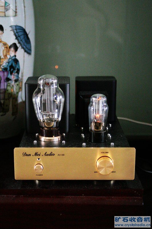

外观漂亮!与李安兄的木框有异曲同工之妙
电路图也相当经典,收藏了

发表于 2009-5-7 09:26:43 | 显示全部楼层
好机,漂亮
