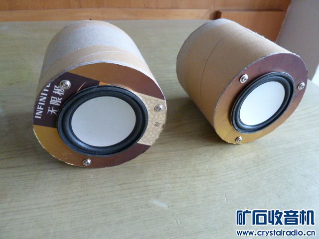

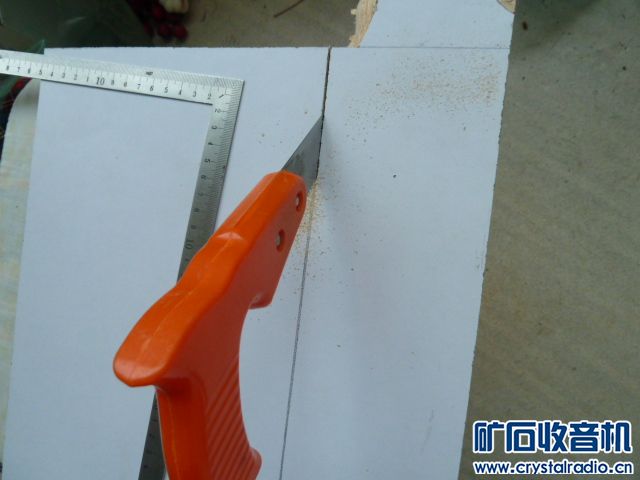

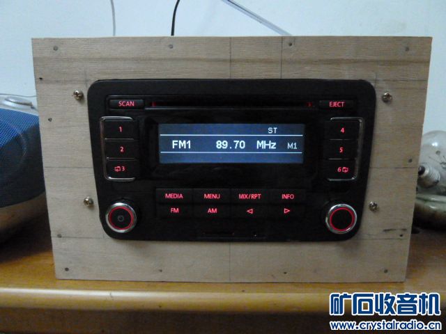

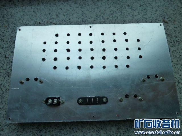

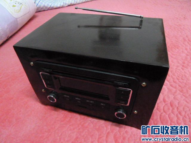

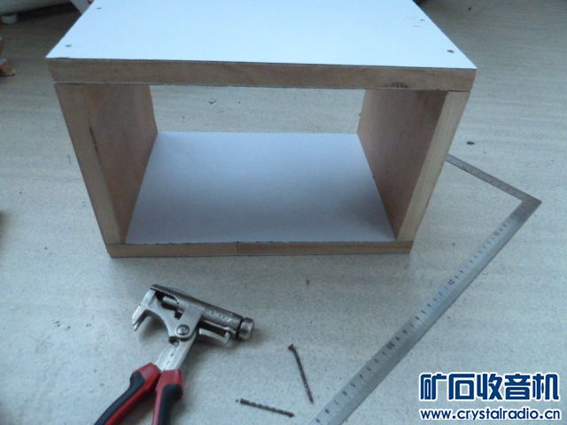

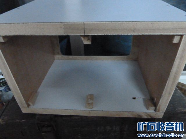

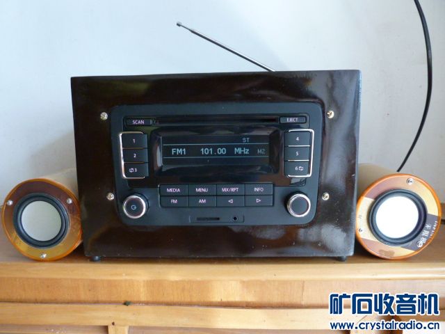

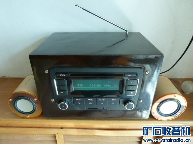

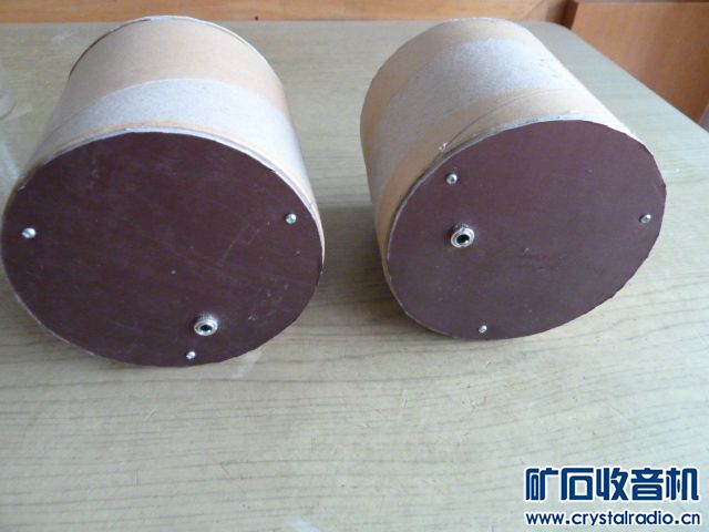

    家里原先的收音机收音效果越来越差,已经修过一次了,这次懒得弄了。市场20元淘个大众车载CD机和12V电源,回来弄个木盒装进去。再用两个9厘米直径的废硬纸筒做了两个小音箱,试机效果罡罡的,FM、CD一点杂音都没有。(中波就算了吧,矿石收音机中波效果最好。

发表于 2015-5-4 18:02:06 | 显示全部楼层
楼主,能分享一下车机尾线接线图吗?
发表于 2015-5-4 18:51:38 来自手机 | 显示全部楼层
oldpq 发表于 2015-5-4 17:53
这东西确实物美价廉,就是放mp3不能记忆,每次都从第一首开始,这比较讨厌。
车机插座上有记忆电池的,把它接上就好了。
 楼主| 发表于 2015-5-4 18:59:44 | 显示全部楼层
xuzhao 发表于 2015-5-4 18:02
楼主,能分享一下车机尾线接线图吗?
http://zhidao.baidu.com/link?url ... 36hGgzcdP7ehX-WenWG
