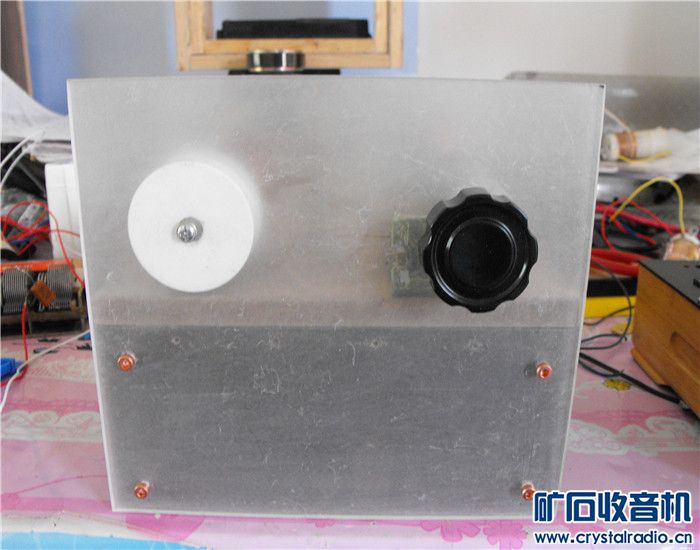

一直关注论坛矿石收音机制作 无奈居住环境电磁干扰严重久未动手 看大家作品之余不免还是手痒痒 去年带回些铅锌矿石灰尘都落得厚厚的 管他能不能收到电台不做一个誓不罢休 淘宝买的高阻耳机在路上昨天用电话听筒试试电流声倒是有点 估计阻抗低灵敏度不够 再耐心等等吧 耳机到就有结果 先发图嘚瑟下 电路单回路没做抽头直接改成滑动变阻式 请大家指正

还没完工吧,面板还没装饰,面板上还要装个耳机插口,没必要买什么高阻耳机,只要天线好,接个电源变压器,用质量好的32欧的耳塞,效果比高阻耳机 好,我家里的高阻耳机基本上都不用的,只拿来试试机。

谢谢回帖 爱玩之余许多知识还是欠缺 您说的变压器能麻烦具体说说吗?资料几乎没看到过

普通的220伏小电源变压器就行,一般次级输出有6V,9V,12V,16V,18V,任意选一种都能出声,坛里友谊电子张老师有仿T725,十几块钱一个,TB也有卖,是自耦多抽头式阻抗匹配变压器,效果会更好;开头给你介绍的几种变压器,身边容易找到,能出声,但效果不是很好。这些小变压器来源主要有,早期的手机充电器、路由器电源变压器、电子万年历电源、豆浆机控制电源变压器、收音机、随身听电源变压器等。

谢谢 小变压器手中不少

试机时建议先用二极管代替矿石。

挺惨的 一只2ap9都没有 县城也买不到 呵呵
