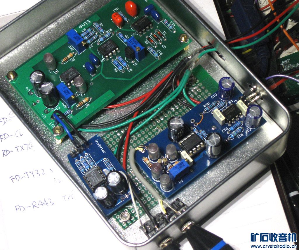

做过正弦波振荡器,做过陷波滤波器,该做THD测试机了。我这个THD测试装置只能测一个单一频率上的,因为陷波滤波器做成可调的太困难了,还要和振荡器同步调谐难上加难。单频就单频呗,也不需要测全面,能衡量一下失真水平就行。做了两套电路,分别是1kHz的和10kHz的,先把10kHz的组装起来了:
铁盒里面包括了振荡器、3个可选增益的反向放大器,和带有后续放大的陷波滤波器。三个模块共用一组正负电源。测试信号输出输入都通过3.5mm音频插座,若直接连起来就测的是振荡器本身的THD了。10kHz的这套,我做出来大概二次谐波在 -130dBc, 三次谐波在 -140dBc 这样。仅就THD指标来说,测量Hi-Fi放大器是够的了。
先测什么玩玩呢?就测最简单的运放Buffer吧。这是最简单的1倍正向放大,输入负端和输出端相连,输入正端接100k电阻和100p电容并联到地,再接1.1k电阻(随意用的一个)到测试信号。拿来用的PCB不是为这个测试设计的,而且是双运放的,用了其中一路。
从测试装置里面引出10kHz正弦信号来,经运放缓冲了再送进去测谐波。测试运放用另外一组正负12V供电,信号幅度大约有1.4Vrms.

高手啊,顶一下。看了一下不是很明白,请教楼主用来测试的正弦基频信号是怎么产生的,一般信号发生器撑死也不到80DB的失真度啊。还有关于二次谐波和三次谐波的测试,是不是另外有相应的选频放大器放大后来测量,还是专门用了高分辨率ADC采样后FFT来计算的,或者是用频谱仪?
 楼主| 发表于 2015-5-20 14:33:51 | 显示全部楼层
jackfrost 发表于 2015-5-20 08:25
高手啊,顶一下。看了一下不是很明白,请教楼主用来测试的正弦基频信号是怎么产生的,一般信号发生器撑死也 ...
超低失真的振荡器 制作过程
衰减基频的陷波滤波器 制作过程
核心就是这两个电路了。后面用音频ADC进行采样(96kHz 24-bit),没有压力。
