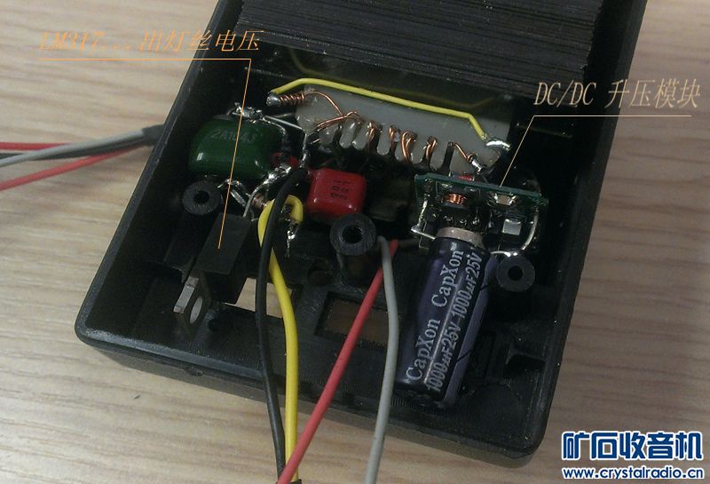

这电源是一年前的“五.一” 假期,利用手里废旧器件做了一个“139 电子管收信机”电源。
找了一个多用充电器的变压器和外壳,做了一个甲、乙电源。甲、乙电分别用的是LM317稳出+1.2V灯丝电压和DC/DC升压模块出+70V高压。
电源做好了上电...139机的接收效果真好,DC/DC升压模块(开关电源)丝毫没有干扰到它。
我用近代的 IC-718 收发信机对比,IC-718收的到的 139 也能收到 (在AM、CW模式)
这是俺存放了七年多的139机器。这不就拿出来捣鼓...捣鼓

139机 全是直流小胆管,发热不大功耗低。

楼主好!供高压的DC/DC模块什么型号?在哪儿能买到,再琢磨下大八一发信电源?
发表于 2015-11-8 12:37:36 | 显示全部楼层
这个机器我记得甲电是1.5伏,已电90伏
