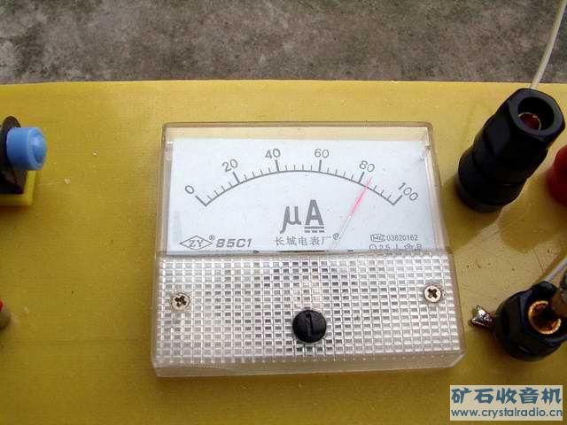

我在某个五楼天台上测得电流84uA。声音非常大。检波是2AK8。
周围还是不少高楼。

你这还是仅仅使用框型大线圈自己感应电磁波的呢、就远远超过20微安的好几倍了,如果接上天地线呢,恐怕800微安也是小菜!

在负载任一侧串入微安计、或者毫安计、测试检波器的输出电流、由于不同矿石机的阻抗匹配情况是因人而异、因地而异的、负载或者是高阻抗的双耳机、或者是低阻抗的电话耳机、或者是变压器的绕组、直流电阻均不相同、试验者报出的数据难以准确表达矿石机的输出音量、有个单一的假负载作为测试条件、对于比较输出的大小,说不定还是有用的、尽管微安计的内阻对于检波器说来,也不一定就匹配。
测量负载的音频电压也是这样、你高阻抗的负载,电压就高、低阻抗的负载电压低些、但是音量不一定就小.......因此、仅看音频电压也是不能比较优劣的。
