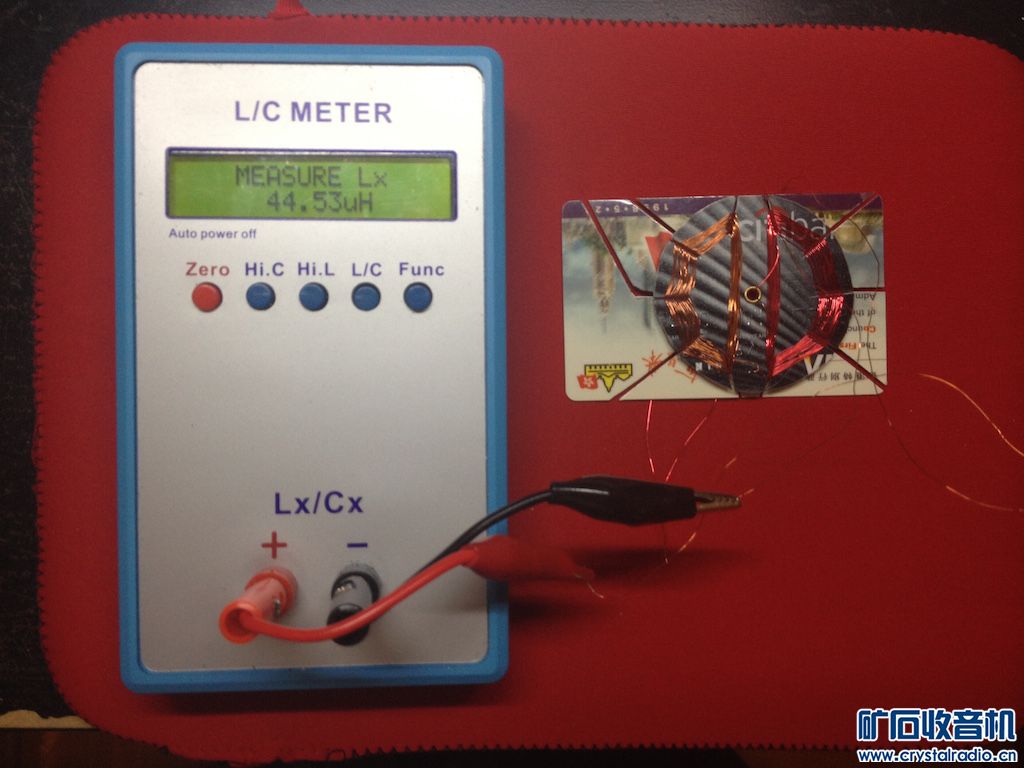

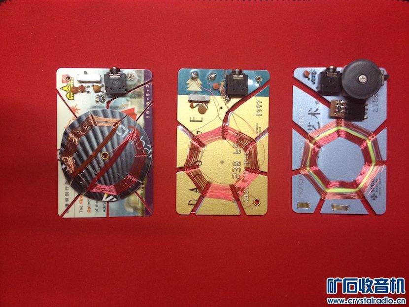

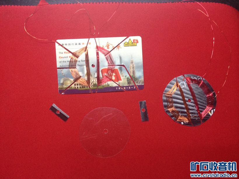

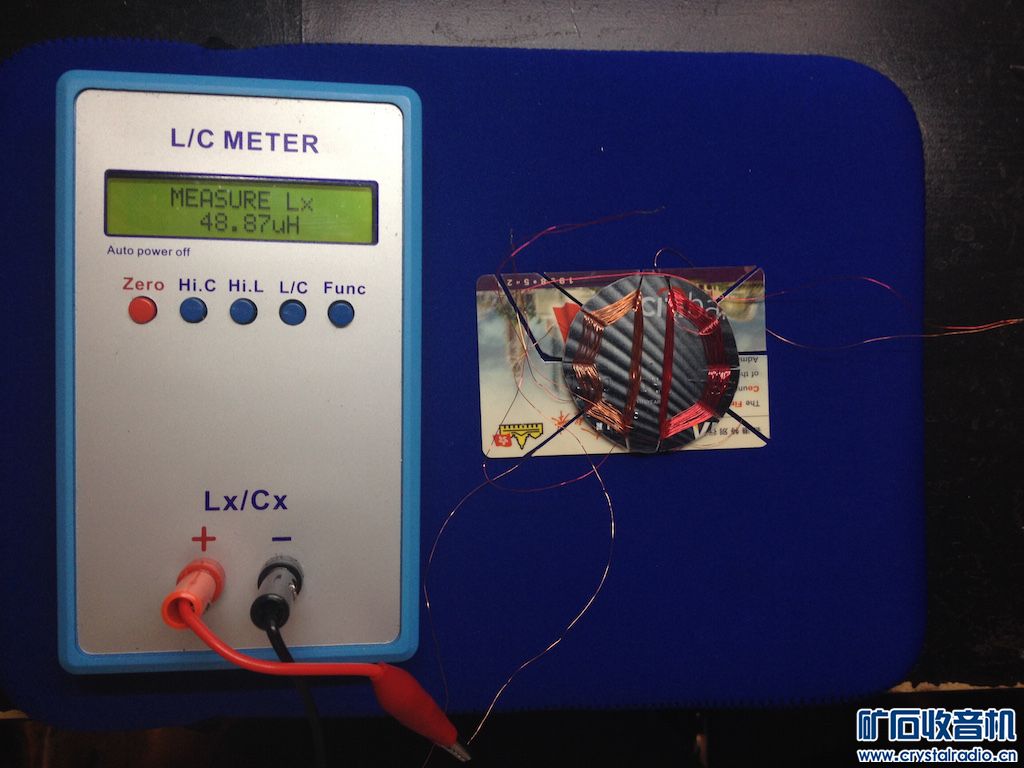

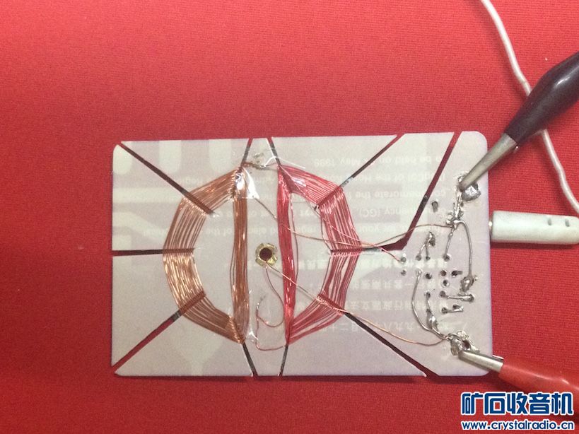

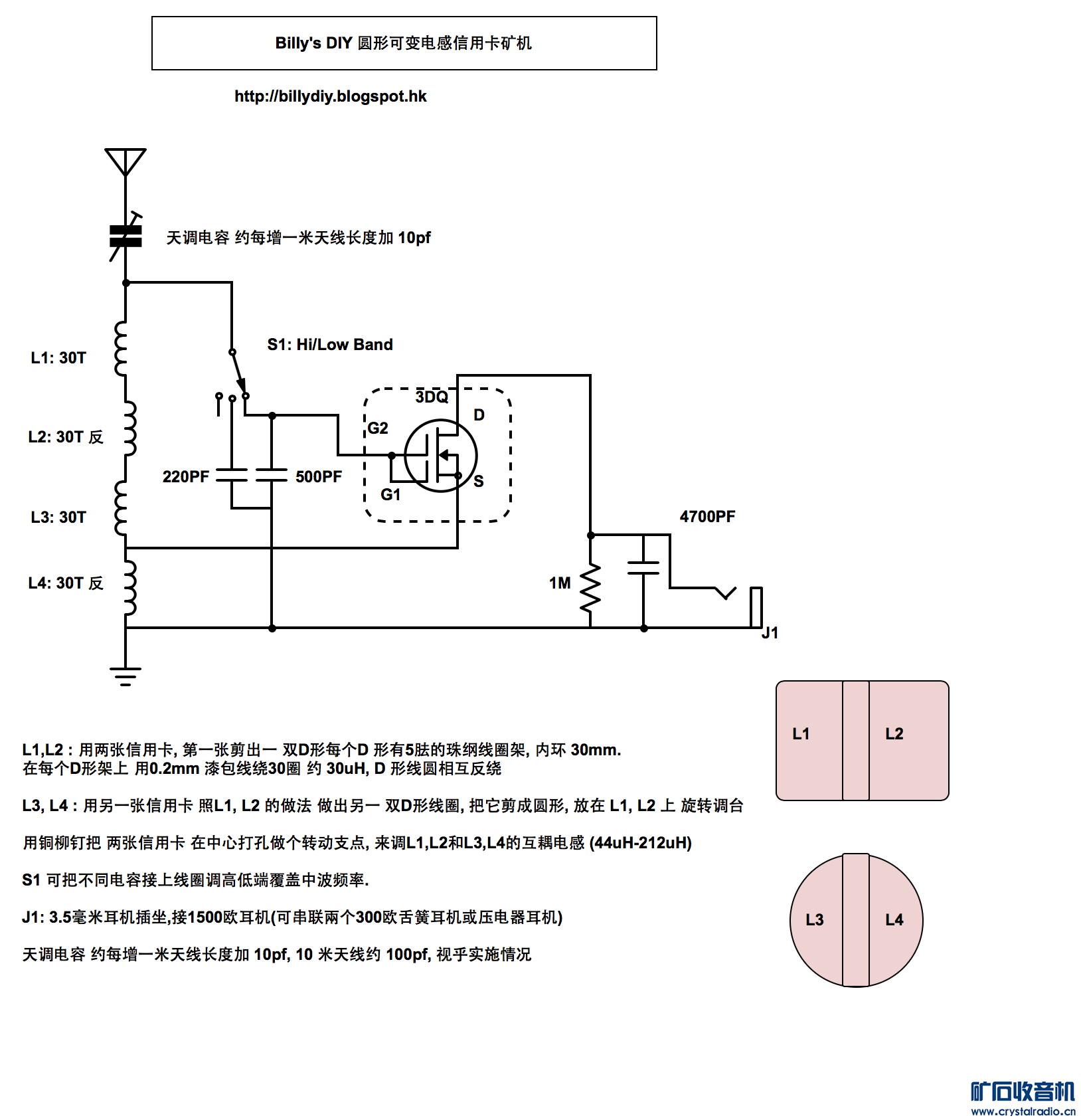

又做了第三个信用卡矿机, 今次用 两张信用卡, 每张线个相互反绕的双 D 形线圈,, 收齊三个本旭地强台, 但收不到弱台, 制作法如下:
http://v.youku.com/v_show/id_XOTQ1NzI1MjY0.html

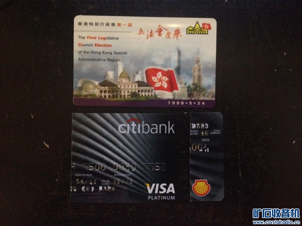

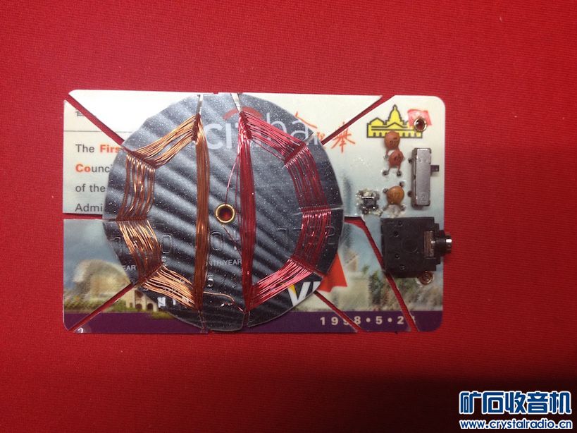

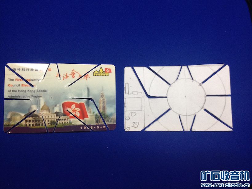

L1,L2  : 用两张信用卡, 第一张剪出一 双D形每个D 形有5胠的珠纲线圈架, 内环 30mm.

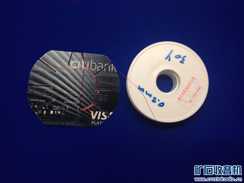

        在每个D形架上 用0.2mm 漆包线绕30圈 约 30uH, D 形线圆相互反绕

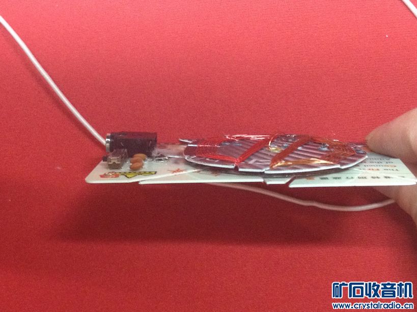

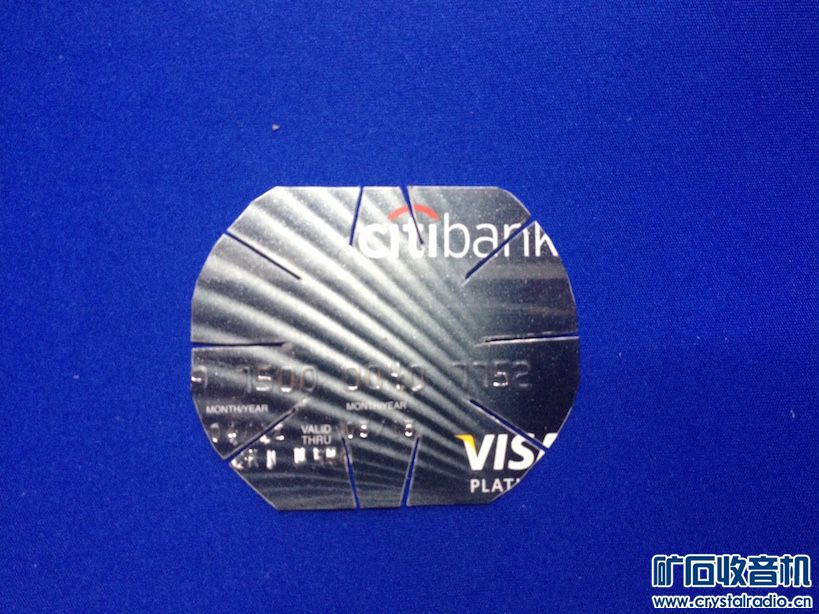

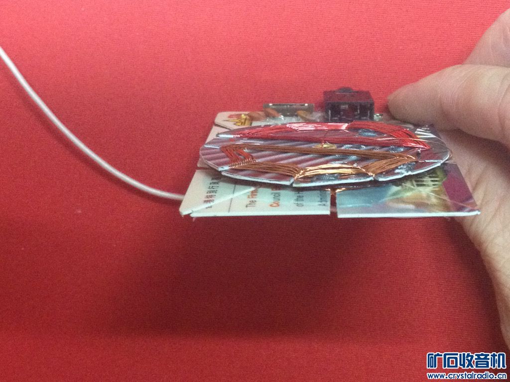

L3, L4  : 用另一张信用卡 照L1, L2 的做法 做出另一 双D形线圈, 把它剪成圆形, 放在 L1, L2 上 旋转调台

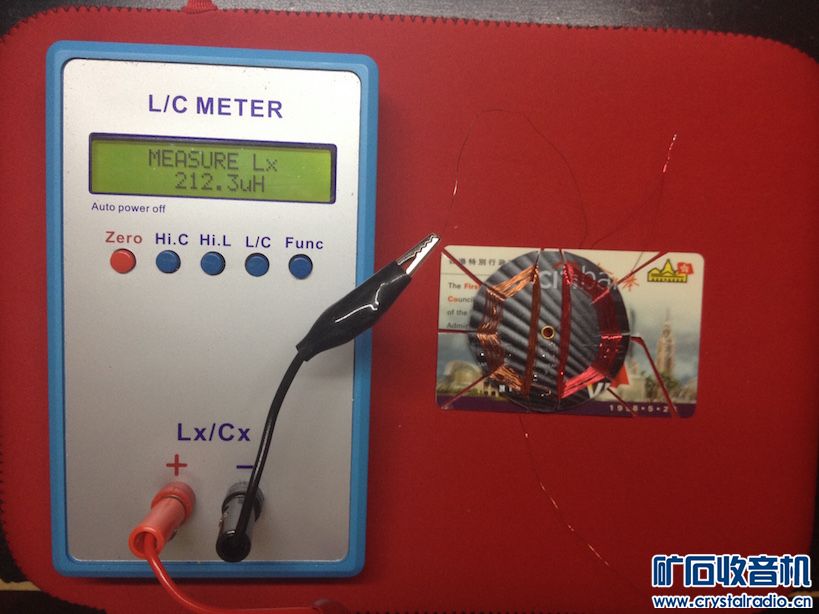

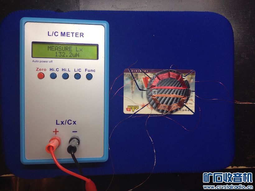

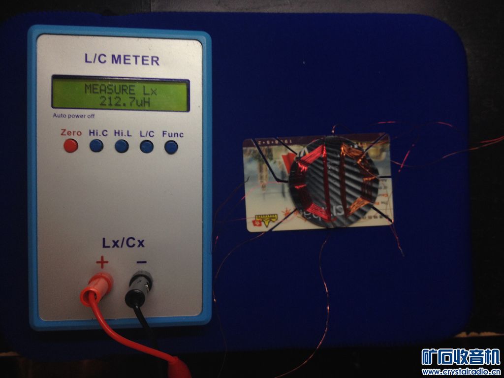

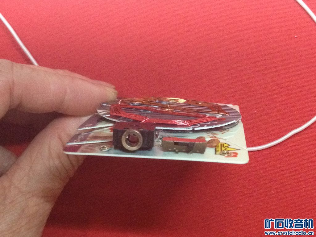

用铜柳钉把 两张信用卡 在中心打孔做个转动支点, 来调L1,L2和L3,L4的互耦电感 (44uH-212uH)

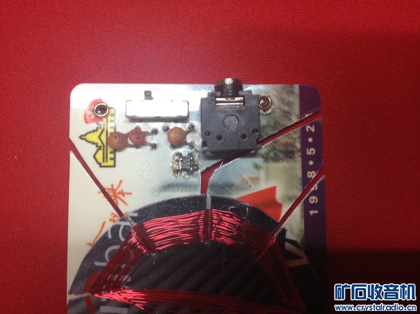

S1 可把不同电容接上线圈调高低端覆盖中波频率.
J1: 3.5毫米耳机插坐,接1500欧耳机(可串联兩个300欧舌簧耳机或压电器耳机)
天调电容  约每增一米天线长度加 10pf,  10 米天线约 100pf, 视乎实施情况

 楼主| 发表于 2015-5-1 16:07:28 |
改正了线路图

发表于 2015-5-1 19:27:57 |
有点复杂,很有启发性,将可变电容做在卡片上怎么样?为减少介质损耗,镂空卡片?
 楼主| 发表于 2015-5-1 19:44:22 |
单片的可变电容要120mm 直径才能有 365pf, 信用卡太小放不下.
