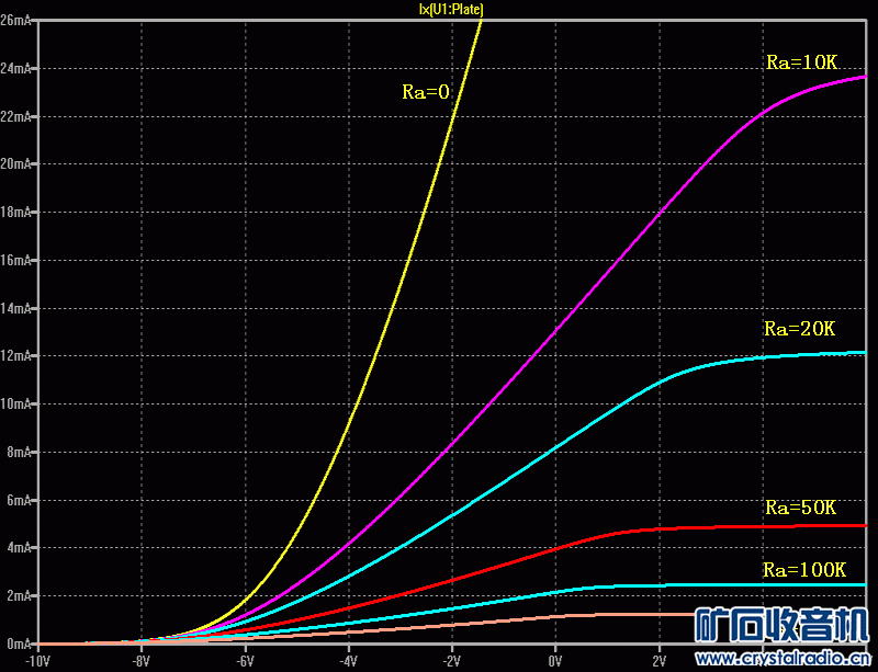

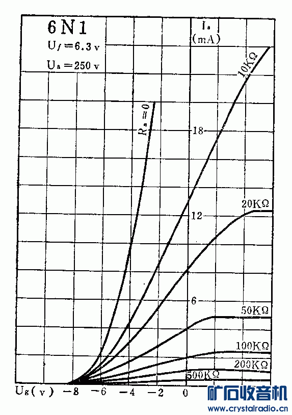

   下面是6N1_Ra-Ia曲线
1、手册截图:
2、仿真截图:
发表于 2015-5-2 06:59:25 |

手册和仿真,都不能说明什么,手册的图是人画的,仿真的图是人写到程序里的程序。它们近似就对了,要是不一致才奇怪呢。但是从精度来说,手工画的比仿真的更接近电子管本身的特征。
发表于 2015-5-2 14:22:26 |
手册及仿真软件都是电子管应用的科学依据。有他们总比自以为是轻视科学知识及前人经验闭门造车可贵。
发表于 2015-5-2 15:00:54 |
于老师说的在理,电子管参数是测试若干个得出的平均值,仿真软件是把电子管参数数字化处理后得出的,因此两者是一致的。由于电子管个体参数有离散型,因此实测数据与电子管手册或仿真软件得出的结果有一点误差。在制作高保真功放时要求左右(声道)、上下(推挽)电子管尽量配对。电子管生产厂家推荐的典型数据是最佳工况,应优先选用。

发表于 2015-5-2 16:09:11 |
没有用过仿真软件,提一个问题,电子管的传输特性,你是如何建立数学模型的?要知道电子管的传输特性是指数函数,如果用线性函数来近似模仿,仿得就不太真了。
 楼主| 发表于 2015-5-2 22:10:40 |
60年代的爱好者 发表于 2015-5-2 16:09
没有用过仿真软件,提一个问题,电子管的传输特性,你是如何建立数学模型的?要知道电子管的传输特性是指数 ...
    这个问题层次比较深、涉及到了仿真的核心内容之一“模型”。的确,仿真结果的正确性几乎取决于模型的精确度。但是我学习仿真也时间不长(以前在学校时没有仿真课程),还徘徊在学习使用的初级阶段,并没有自行建模的能力、使用的元件模型目前也还仅限于“拿来主义”,大多是在国外网站下载现成的、、、呵呵!
   在论坛上凡提到"仿真",常常很容易转到讨论它的“真”实性和“实”用性方面去,我自己也经常说:仿真是“仿”不是“真”。但我意思并不是否定。
目前仿真受到模型的局限,可能没法应用于某些场合。但是,有些时候,仿真还是有着不可代替的作用。

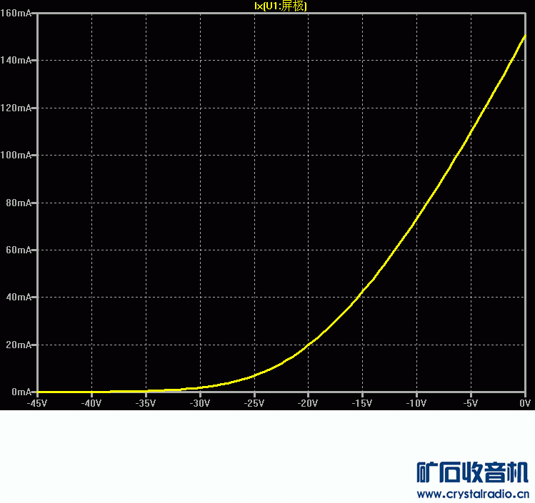

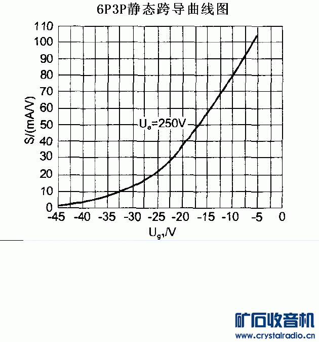

本帖的主题是复习功课,下面再发个6P3的静态跨导曲线图:
书册截图:
仿真截图:
发表于 2015-5-2 23:19:19 |
一般情况下我们无需自己建模型。前辈们已经研究得非常深入了,各种器件的模型都已经在软件里建好了,我们使用时只需要从库里调出对应型号的元件就可以进行仿真了,仿真的结果与实际情况比较吻合。需要注意的是,模型是以各元件的典型参数进行建模的,由于实际生产的元件参数有一定的误差,才会使实际情况与仿真结果有一定差异,但只要你明白了差异产生的根源,在实际生产时进行适当的调整,应该能达到预期指标。

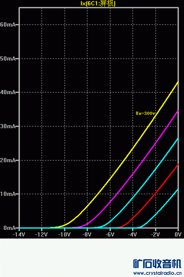

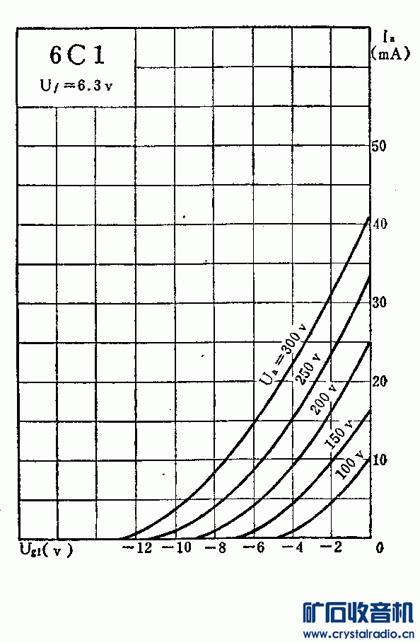

    再贴上个6C1的Ip-Eg曲线,虽说也不是十分准确(看来也只能怪模型了),作学习功课却是可以的了.
