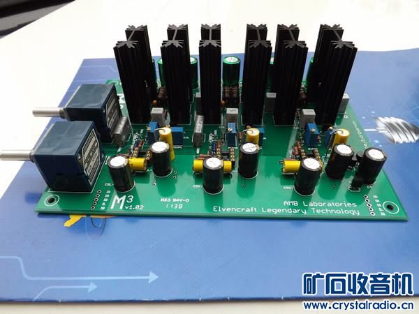

    逛论坛时间很长了,跟各位大神们学习的很多东西,在此感谢!小弟才疏学浅,欢迎批评指教!

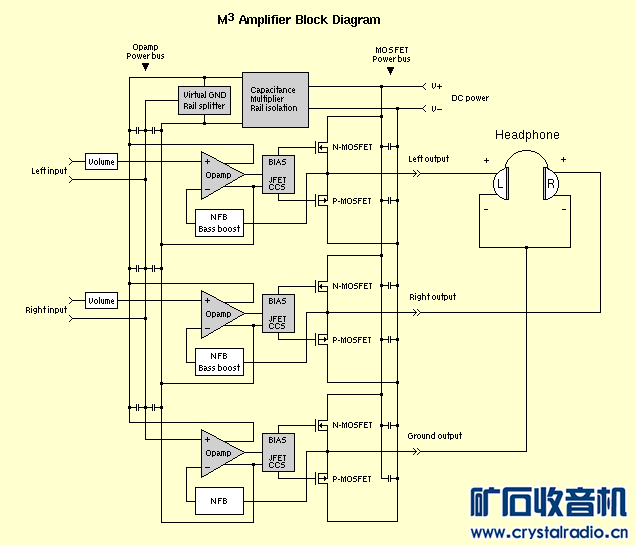

    M3作为一款high-end级的高性能耳放有着诸多的独特的特性。它也可以作为一款优秀的线性前级或者来直接驱动低功率的喇叭(在此主要作为耳放使用)。
    M3除了有左右通道之外还有独立的地通道,有高性能的电压增益以及大电流离散的MOSFET输出。首先由运放来提供高电压增益,然后由3个MOSFET管来提供大电流增益来驱动耳机或者喇叭,这两个阶段在A类模式下拥有优秀的线性。MOSFET管驱动输出提供了足够高的功率来驱动喇叭,作为一款前级来使用也成为了可能。

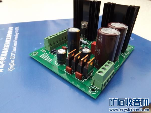

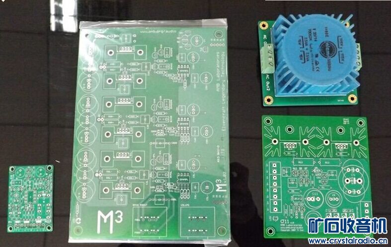

    在国外有不少DIY玩家来做此款耳放(国内有没有做过的不知道),所以就托朋友从国外买回了这款板子。空板子要22美刀(简直就是抢劫啊),加上电源部分,喇叭保护,还有其他几块电路板+国际邮费大约一共花去了1100元,前后20天到手。国外的电路板价格就是坑爹啊!上图:
M3架构

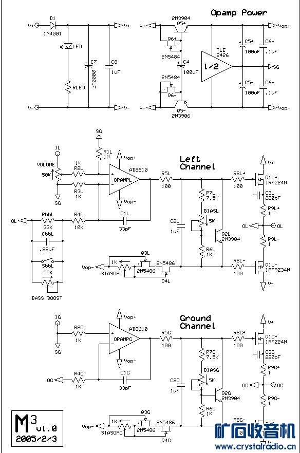

放大部分电路图:

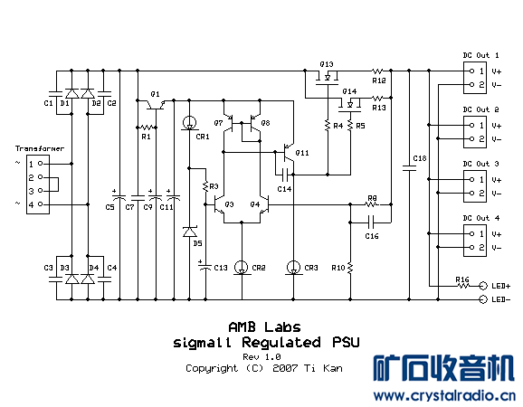

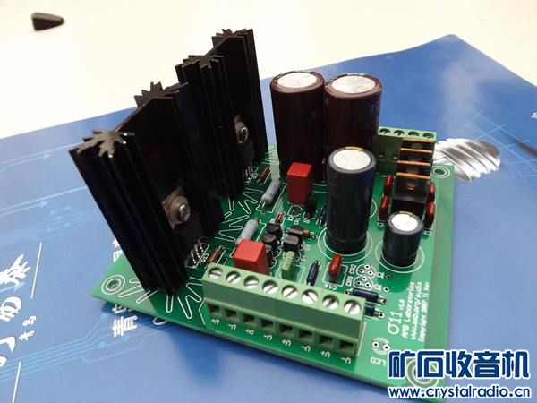

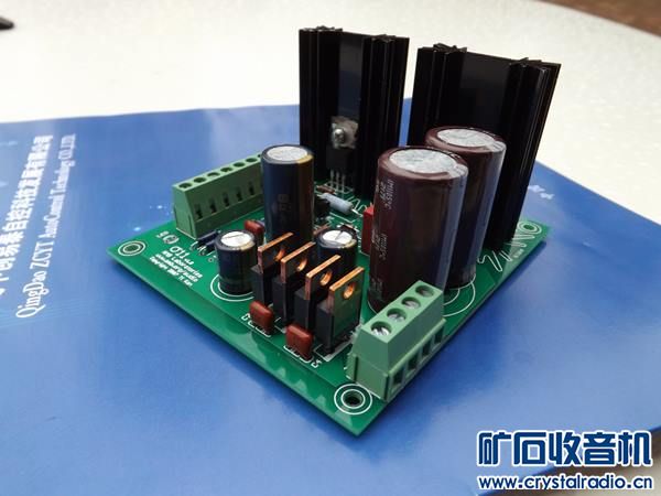

电源部分电路图:
元件已经到齐,开始焊接:

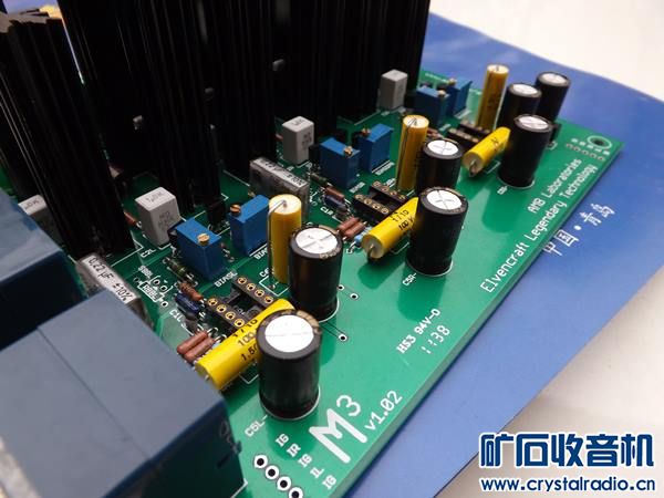

板子已经全部焊接完成,等待调试装机。。。。。。

选择24V电压供电,运放采用3颗OPA627。
调试步骤如下:
M3部分调试:
1、预设BIASL、BIASR、BIASG至最小位置(完全逆时针)。预设BIASOPL、BIASOPR、BIASOPG大约在中心范围。
2、测量电阻V+和V-之间,他们不应该被短路。同样每个OPAMP的4脚和7脚之间,已经4脚和7脚与(IG)之间,也不应该短路。
3、确认电源设置了正确的电压。
4、确定地通道运放安装方向正确。
5、将电源连接到放大器,调节音量旋钮和bass旋钮至完全逆时针,如果安装了低音开关请将关闭。
6、打开电源,小灯应该发光。测量运放7脚和4脚之间的直流电压,电压值大约会低于供电电压1.5V-3V。同时测量运放4脚和7脚与IG之间的直流电压,他们应该是第一次测量的一半。
7、测量R5G两端的直流电压。调整BIASOPG知道你读数为0.4V-0.5V。这对应通过JFET栅极电流为4ma-5ma,这是一个最佳电流值,足够驱动MOSFET管,并且可以是放大器工作在A累模式下。
8、调节万用表至直流MV档位。测量IG和OG之间的直流偏置电压。此时MOSFETS管运行非常小的偏置所以直流偏置电压或许会高于预期,但是仍然会低于100mV。
9、测量R9G+两端的直流电压,顺时针调节BIASG知道你读数为80mV。对应通过MOSFETs管的静态电流为80mA。测量R9G-两端的电压,应该是R9G+的5%。
10、关闭电源至少等待30S使电压下降。
11、重复步骤4-10在左声道,除了提到的OPAMPL、R5L、OL、BIASOPL、R9L+/R9L-和BIASL。
12、重复步骤4-9在右声道,除了提到的OPAMPR、R5R、OR、BIASOPR、R9R+/R9R-和BIASR。
13、通电一段时间,重新检测IG和OL,IG和OR,IG和OG之间的直流偏置电压。每一个现在都应该小于2mV,但容许5mV。同样测量同样的电位在交流mV模式下,读数应该低于0.1mV,如果你还没有装外壳或者接地线你不会得到预期的测量结果。
14、让放大器预热半小时,重新测量每个声道R9两端的直流电压,调整BIAS至80mV如果需要(see note below)。静态电流将随着时间的推移改变,开始上电时候静态电流会更高,但是随着温度的升高,MOSFET的负温度系数将会致使电流下降并且稳定在一个较低的电流,因此您应该设置静态电流高于您的预期10mA-15mA。
15、如果您有示波器,可以检查输出震荡。
耳机保护部分E12调试:
这一部分设置很简单,导通电源延时7秒,关闭电源延时2秒。连接M3之后,要调整M3地通道与保护板E12(VG)之间的电压为0V,否则保护板不会导通。
