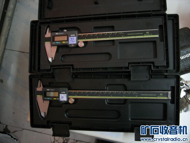

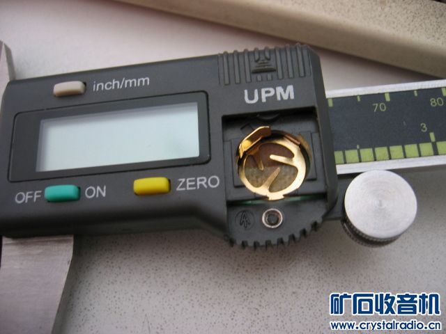

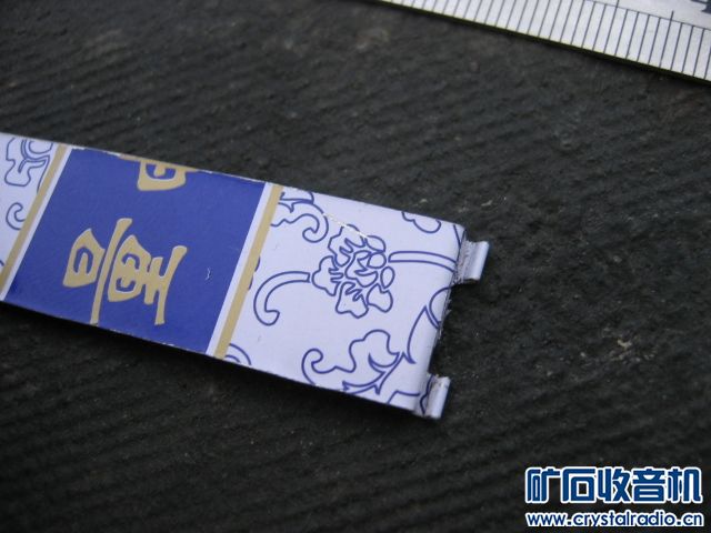

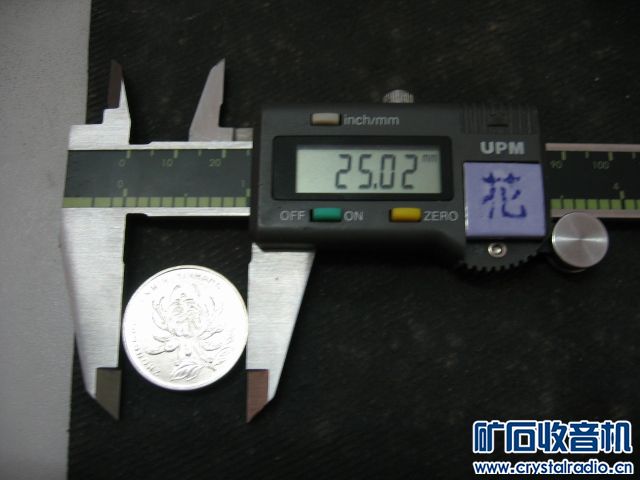

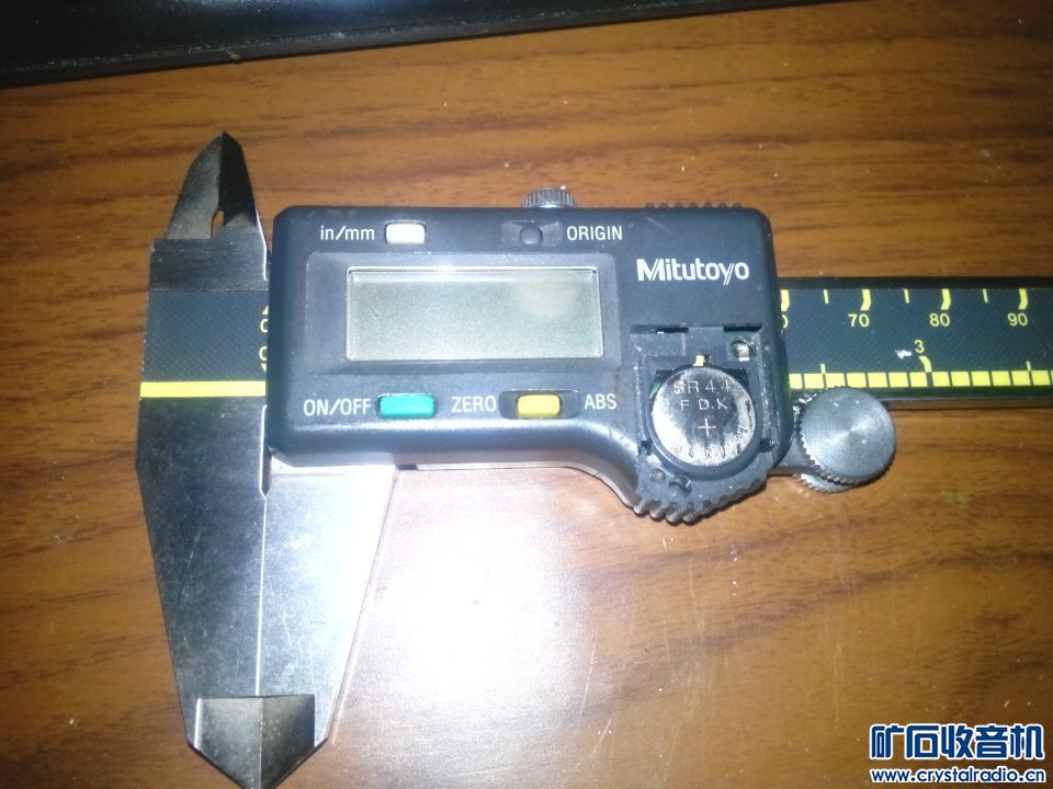

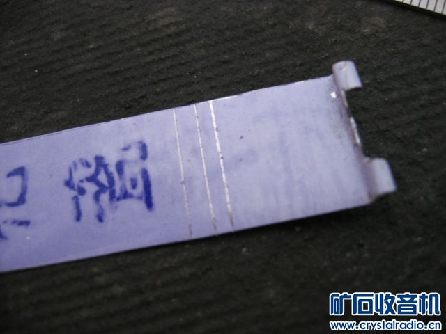

坛友处淘的卡尺,一般DIY就不要求精度了,回来后发现没电池盖,没办法先用就要动手了
直接看图吧,光说不练可不行

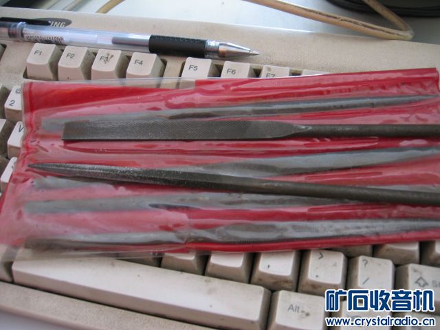

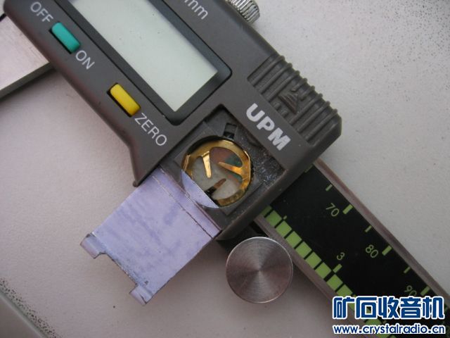

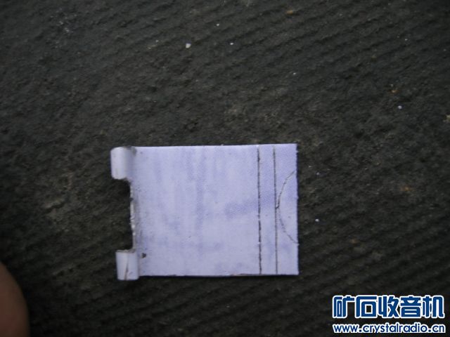

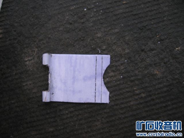

这是透明板放样
下料(一般人我不告诉你这是电池盒,铁皮厚薄刚好,利于动手)

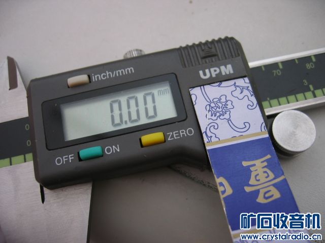

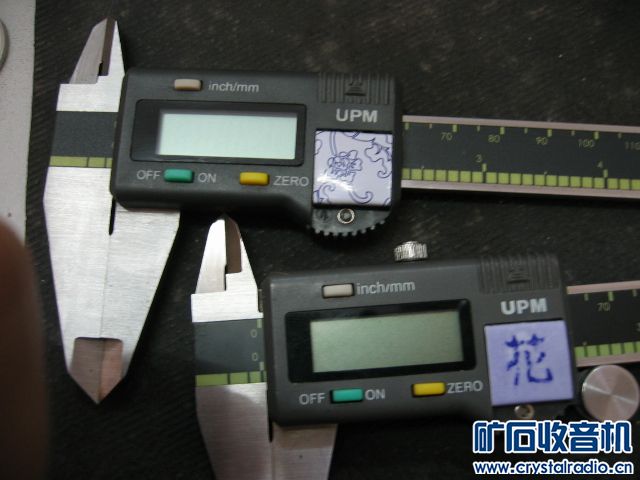

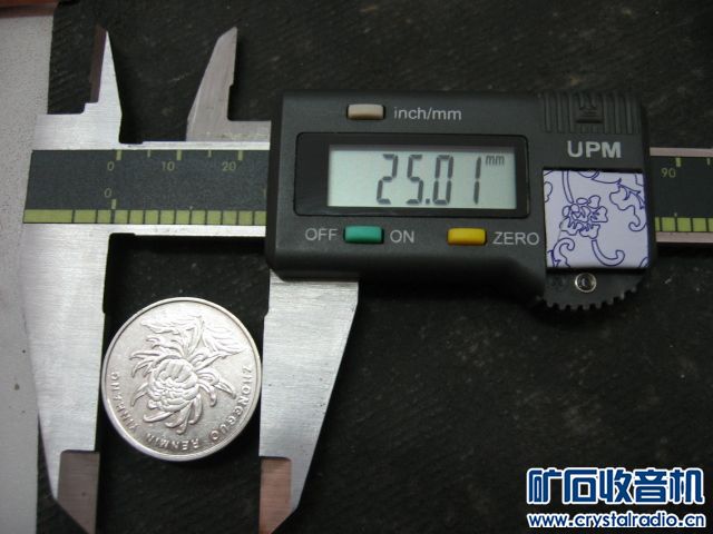

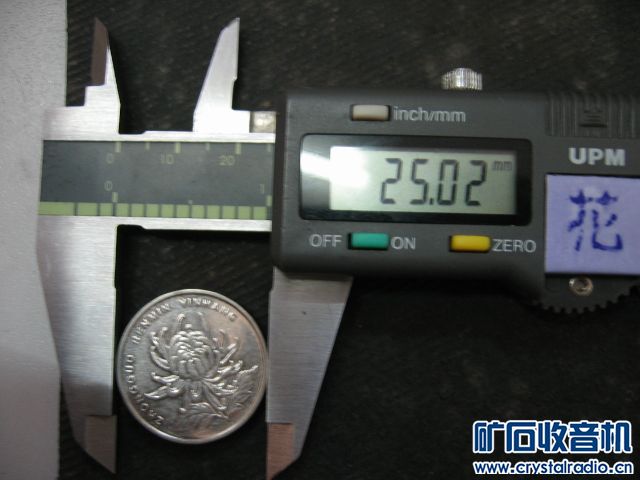

下来是粗略测试,一般玩足够了

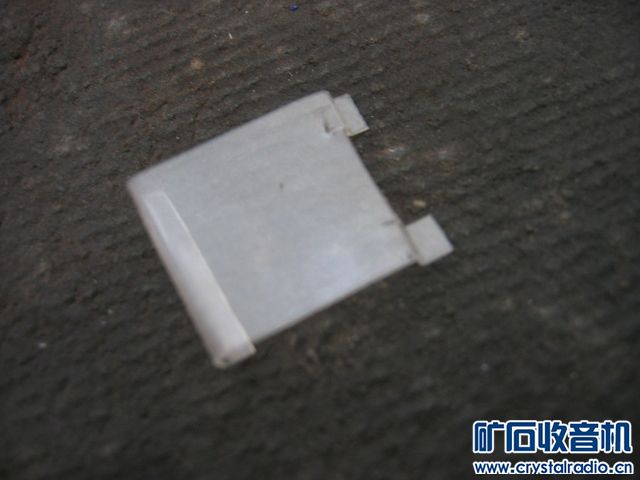

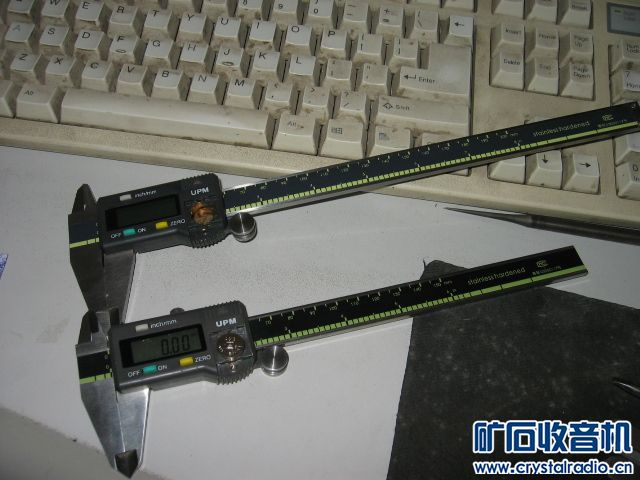

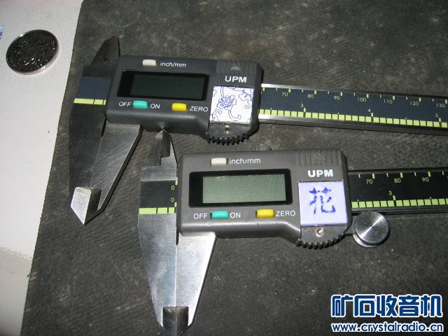

最后开始让它回家睡觉,您别说这盒子做工不错哦

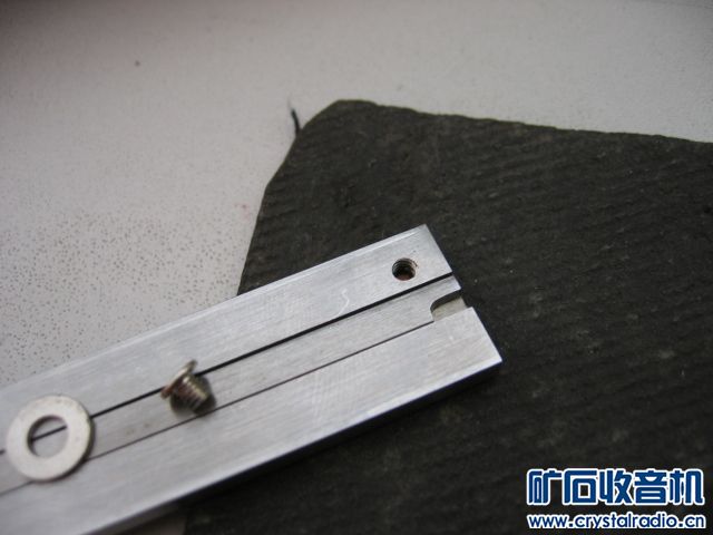

发表于 2015-5-2 21:19:21 | 显示全部楼层
dianzig 发表于 2015-4-28 19:44
是靠什么感应测量尺子上的刻度? 这决定了测量精度, 数字显示对眼神差的很有帮助
尺身上有感应栅.在刻度贴纸下.尺头下面也对应有一组栅片.相互感应确定位置处理后显示量桯.
