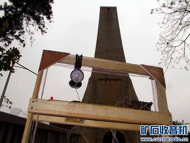

矿石收音机是一种不用电源的收音机,它完全靠从空中捕获的电磁波的能量来进行工作,发出声音。我从小学四年级开始自装矿石机,走入无线电的世界,一直对它怀有深深的情意。这个古老的机种,并没有随着时间的流逝和科技的发展而完全被人遗忘,各个国家都有一批矿石收音机的爱好者,他们孜孜不倦地对它进行研究,世界上每年都有各种矿石收音机比赛,新线路和新元件不断涌现,矿石机的性能在提高、发展在继续,它不断拷问着我们:“从空中究竟能接收多少能量?能利用多少能量?”。这就好像人类不断地拷问自身有多少潜能一样,是一个相当高深的科学课题。
做过矿石机的朋友都知道,矿石机的接收需要良好的天地线,这使得矿石机的移动极为困难,在一些书籍上介绍过的夏令营里可携带式的矿石机,也是需要在收听时架设临时天线。因此,做一部可以带着到处走、到处听的矿石机就成了我的梦想。
     根据电磁波原理,电磁波包含电场能和磁场能,普通架设的天地线,是摄取电磁波中的电场能量,而电磁波的磁场能量可以用环形线圈来接收。理论上一个面积足够大的线圈就能从空中摄取足够的磁场能量,推动矿石机工作,这样就不用天地线了。

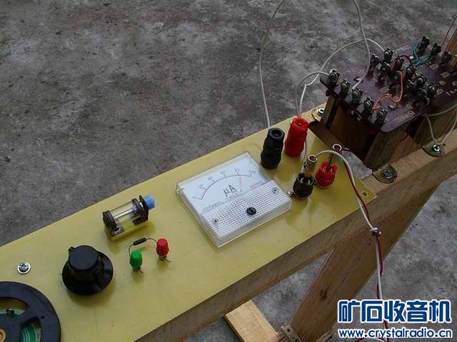

随着这几十年元器件和材料的发展,制作矿石机的条件已是今非昔比,多股漆包线大大提升线圈效能,低开启电压的MOS管可以高效检波,高灵敏度的舌簧式耳机,使得矿石机的水平不断提高。以现在的耳机水平,流过耳机的电流有5uA时,就可以在安静的环境里清晰的收听节目,20uA电流时可以满意的收听,电流超过40uA则显得很大声了。这些,都为我制作可移动式矿石机打下了基础。
    从2008年底开始,经过一段时间的努力,我的可移动框架式矿石机终于制好了。2009年4月初,在某个楼房上试听,电流居然达到80uA,声音震耳。哈哈,一切都准备好好了,就等行动。

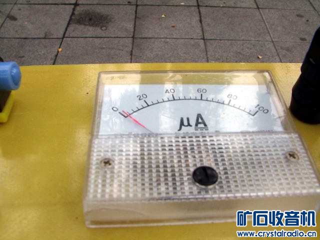

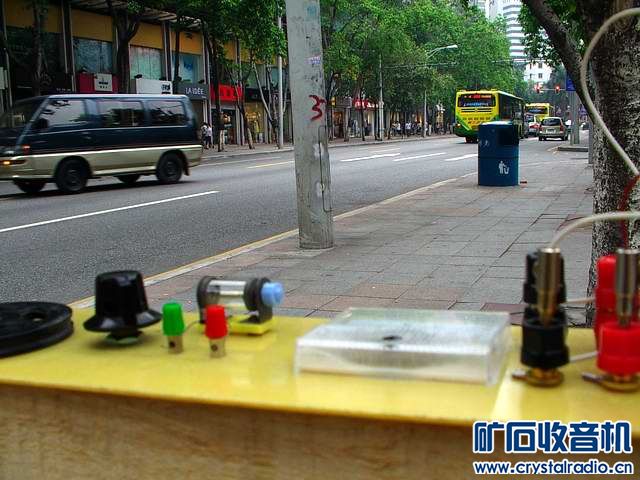

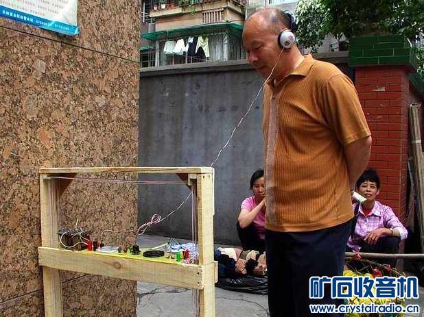

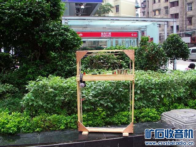

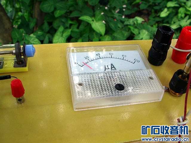

     早上十点,扛着我的大矿石机走了一段路,到了地铁入口处,把它放在地上,我透口气。 不经意的看了一眼,乌丫丫,电流竟有12uA! 用耳机一听,广播声很清楚,要知道这是在高楼林立的地段,又是在旁边有墙的地面,顿时心中大喜。

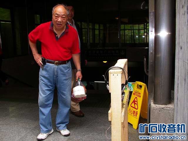

路过者也纷纷侧目,居然有几个老的认出活动矿石。

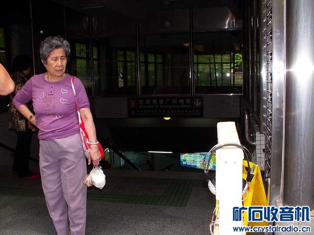

一个老板模样的人认真地说:“如果做成折叠式的,那就好了。”

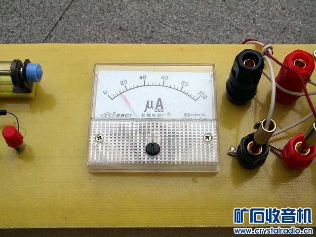

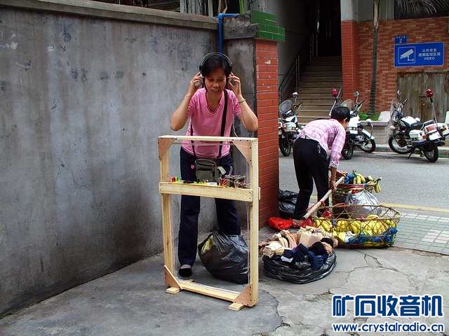

我不准备马上下地铁了,开始在周围转转,在地铁口两个走鬼小贩的旁边,摆下我的矿石机。电流又大点,达到16uA和22uA。
6-01,02

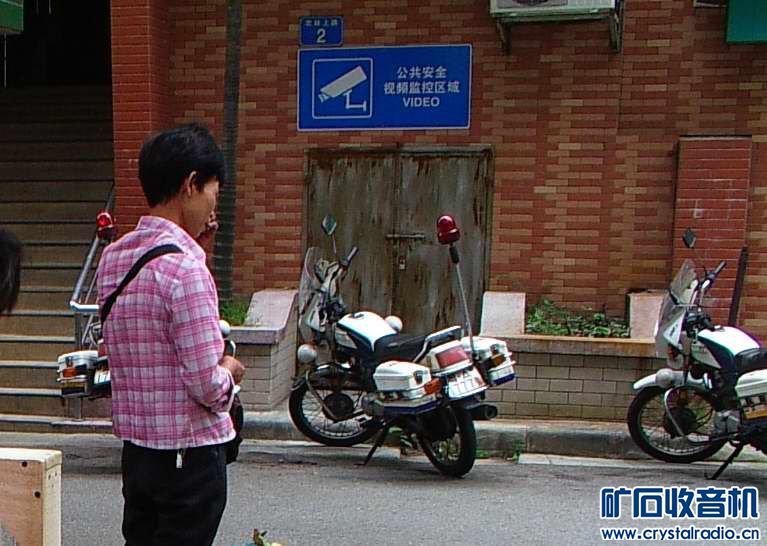

有个女小贩问我“你这个卖多少钱?”我说“不卖钱。”“听一下多少钱?”“也不要钱。”“那我听听了!”
7-01

又移动一下矿石机,电流竟达到了44uA,声音很大了。由2AK8转为用活动矿石检波,也达到差不多10uA。

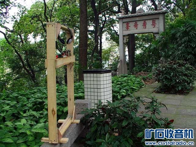

下地铁没遇到麻烦,出了越秀山地铁口,测了一下地面信号强度,达到9uA,还不错的。

进越秀公园的门时遇到了麻烦,被保安盘查半天,最后放行。

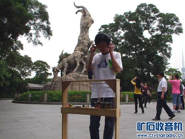

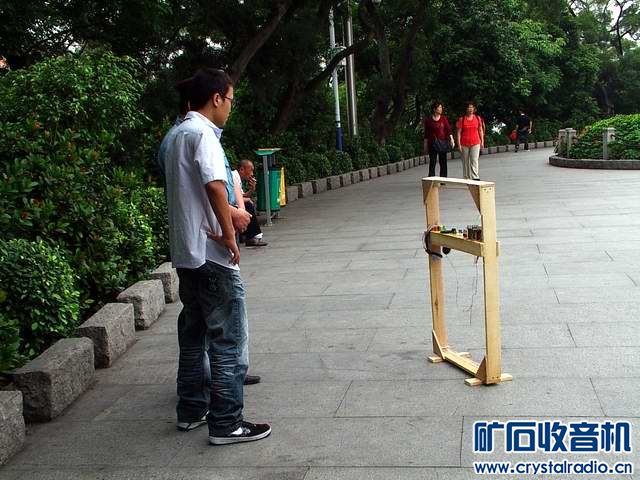

来到广州的标志地--五羊石雕。大矿石机电流12uA,声音不错。引来很多人围观,纷纷拍照。
16-01,02

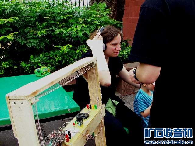

19-01
旁边的外国MM看到,也要听一听。她手还受伤呢。

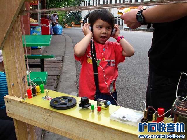

20-01
孩子的耳朵听力明显比大人强,外国小孩大叫“好响,好奇怪啊。”

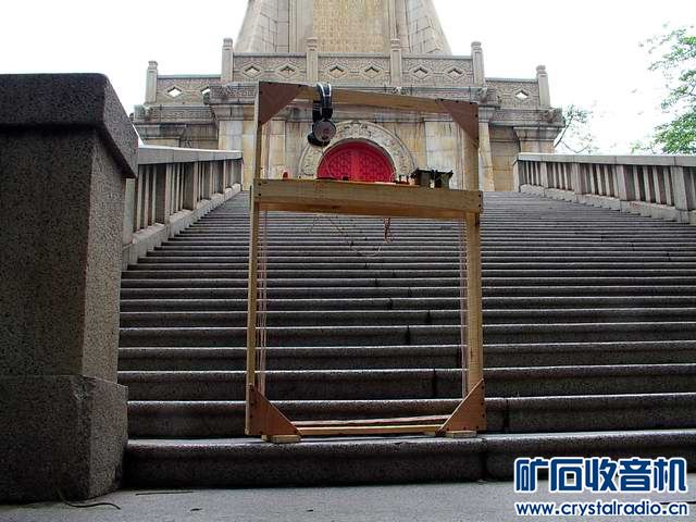

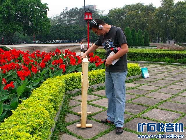

去中山纪念塔的路上,测得电流8uA。

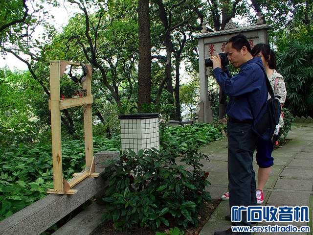

又遇到摄影爱好者兼老无线电爱好者。
23-01

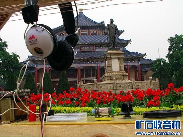

到中山纪念塔了。信号电流12uA。

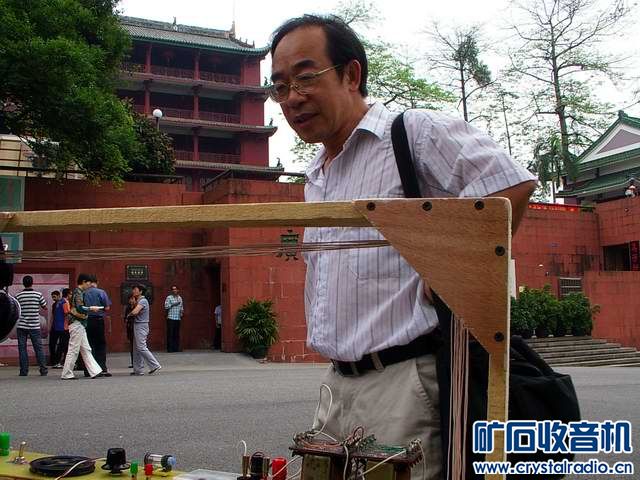

25-01,02,03,04

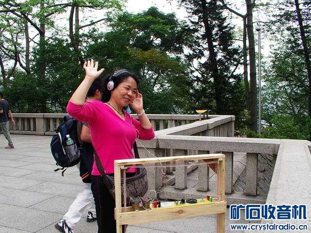

在这里遇到个老无线电MM,戴上耳机她高兴的叫到“听到了!”还指指点点的说“这是活动矿石,那是火牛。怎么没有天地线呢?”
