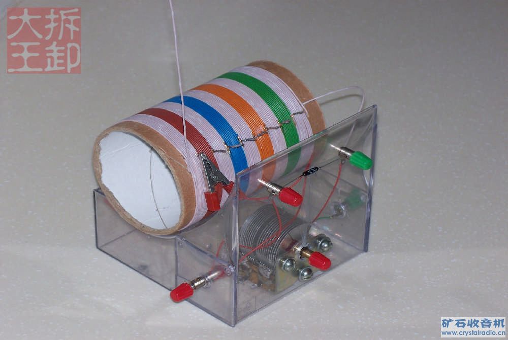

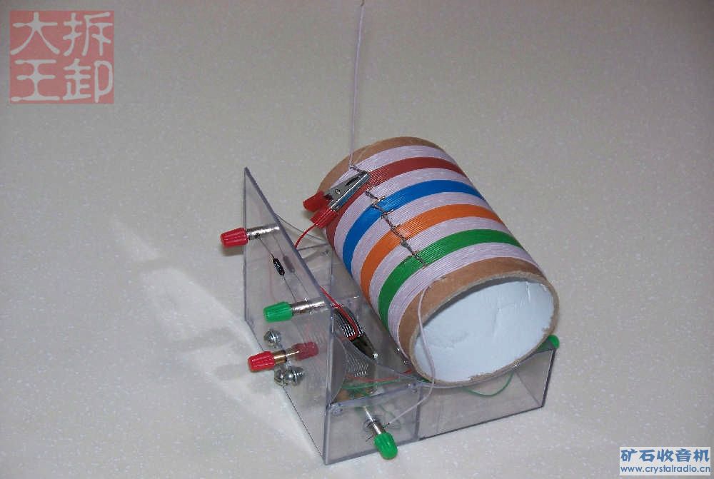

    本人菜鸟,于大概2月前试验矿机成功,怎奈小机相貌丑陋,不敢示众。最近做了个勉强可以看的,特上图与大家分享。不足之处望各位高手批评、指教,小弟感激不尽。
    配件清单:网线(双绞线)2.5米,羽毛球纸筒半个,空气双联250/290一只,二极管一只(2AP42AP92AP18-1J2CK21I1n601SS106等六种),1000pF独石电容一只,2200欧军用耳机一副,软盘盒1个(装多片软盘的那种),接线柱3对,鳄鱼夹1只,导线若干。
制作方法

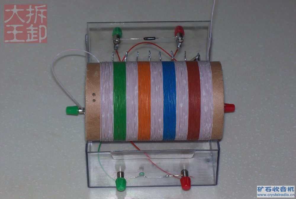

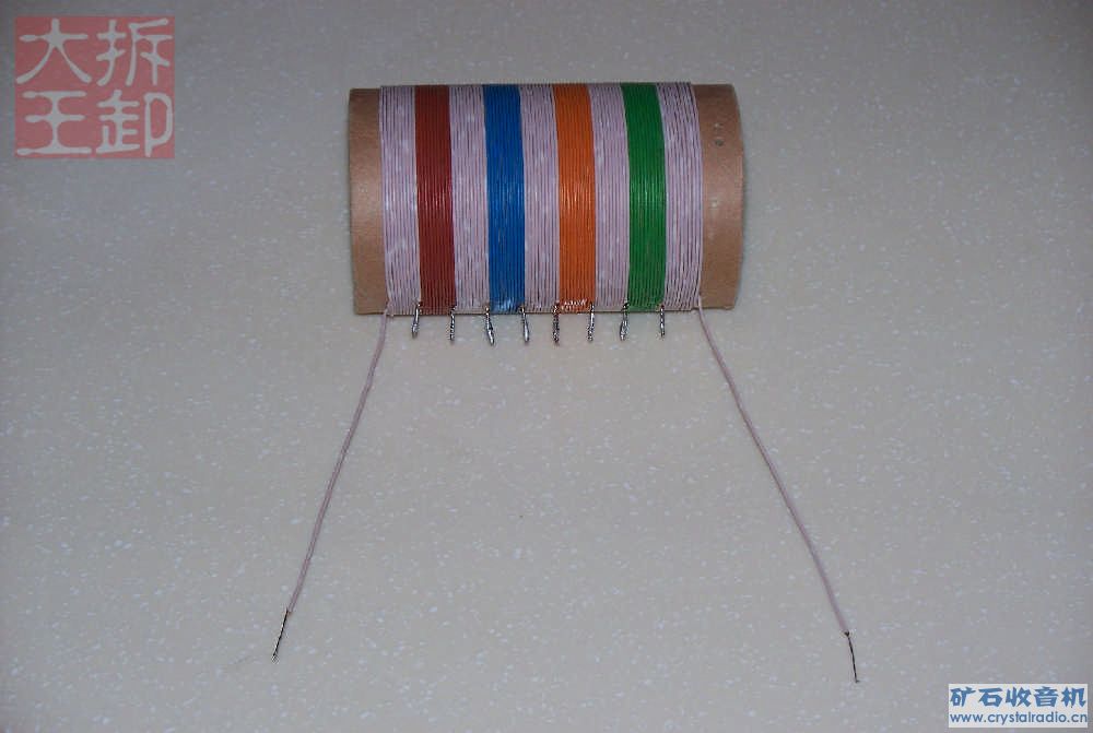

    线圈:将网线剥皮,将8根线分开,捋直,在纸筒上每绕10圈换一种线,做一个抽头,共绕90圈。

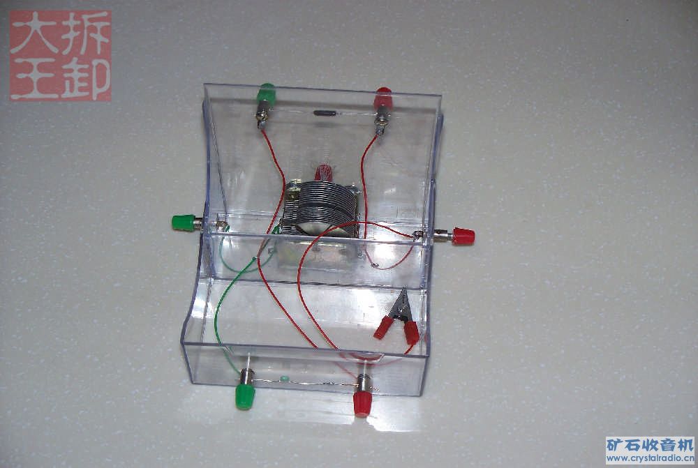

    将软盘盒打开90度,设计配件位置并在相应位置打孔。按照电路图进行连接,正面的两个接线柱用来固定二极管,侧面的红接线柱接天线(一根3米左右的导线甩到窗外),绿接线柱接地线(暖气片)。后面的接线柱固定1000pF电容并接耳机。线圈接法及未详之处见图。
    总结一下:
    1.双绞线绕制线圈成本很低,由于线芯颜色有五种,所以绕起来比较好看。估计也能用来绕制电感吧(本人未试,准备以后试一下)。

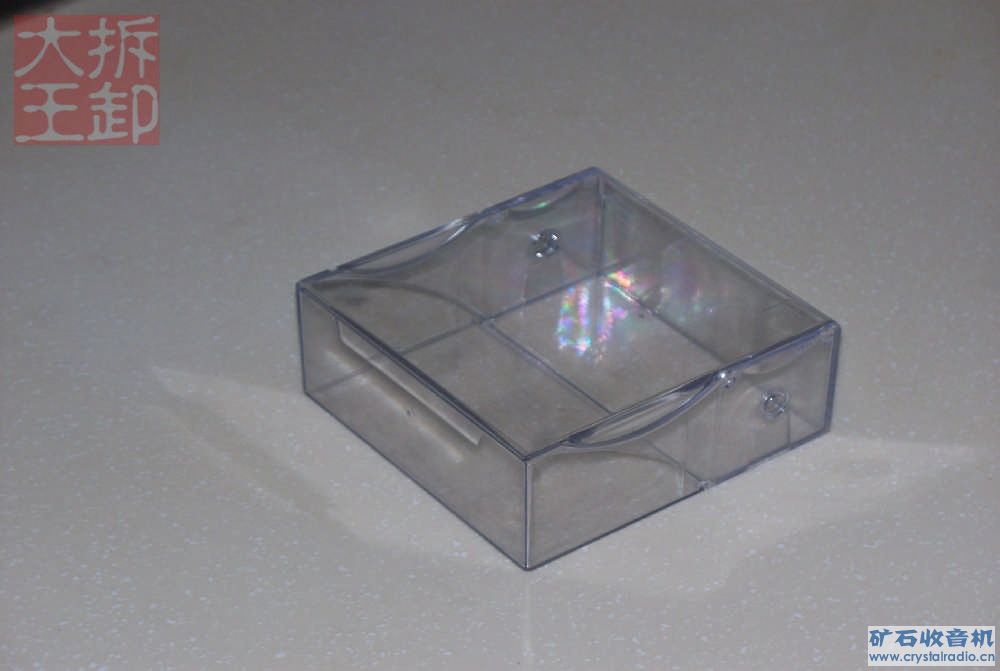

    2.软盘盒是个好材料,可以作为各种电子小制作的透明机壳,设计好了可以用时打开,不用时盖上,矿友若有,一定留着哦,会有用处的(可惜以前本人扔了好多)。
    3.本机只能收中国之声。将鳄鱼夹放在第123个接头头效果较好(从接天线的一侧算起,声音没有太大差别,用MF50万用表测量精度不够啊)。夜晚,不接天地线,在窗户旁也基本能听清楚。
    4.今天下午4点多(地点:北京石景山某小区8层),我用2AP42AP92AP18-1J2CK21I1N601SS1066种二极管都试了一下,并在二极管后串个MF50万用表(使用100uA档)具体测量情况如下(因最小刻度为2uA,只是大概的数据,要是有电流表就好了,若夜间测,估计测量值还会增大):

    其中用2CK21I音量最大,用2AP42AP92AP18-1J1N60音量其次,用1SS106音量最小。用2AP42AP92AP18-1J1N601SS106时,能听到声音的可变电容容量区间较大,这5种管子达到最大音量的可变电容容量基本一致,这时换上2CK21I没有声音,需将可变电容容量调小一些才能听到声音,且能听见声音的可变电容容量区间较小。问题:电流和音量的关系咋回事儿呢?猜测用不同型号的2AP系列能找出规律,凑齐了再试
