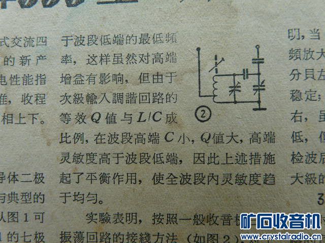

     1、长城639收音机的输入电路:
      该收音机为4灯交流超外差式收音机,6A2变频,6U1七极部分中放、三极部分低放,晶体管2AP2检波,6P1功放,6Z4整流。
该机天线线圈并联一个100P电容,厂家给出的解释是:

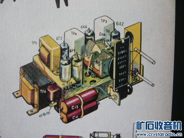

发表于 2015-4-27 20:04:44 |
美多65A的可变电容的确是非常奇特
发表于 2015-4-27 20:10:51 |
这个图清楚一些
发表于 2015-4-27 21:08:13 |
可达上的图是什么机子的机芯
发表于 2015-4-27 21:14:59 |
可达 发表于 2015-4-27 20:10
这个图清楚一些

 楼主| 发表于 2015-4-28 10:06:14 |
可达 发表于 2015-4-27 20:04
美多65A的可变电容的确是非常奇特
由于65A只有中波段,使用差容双联可以节约一个垫整电容。
