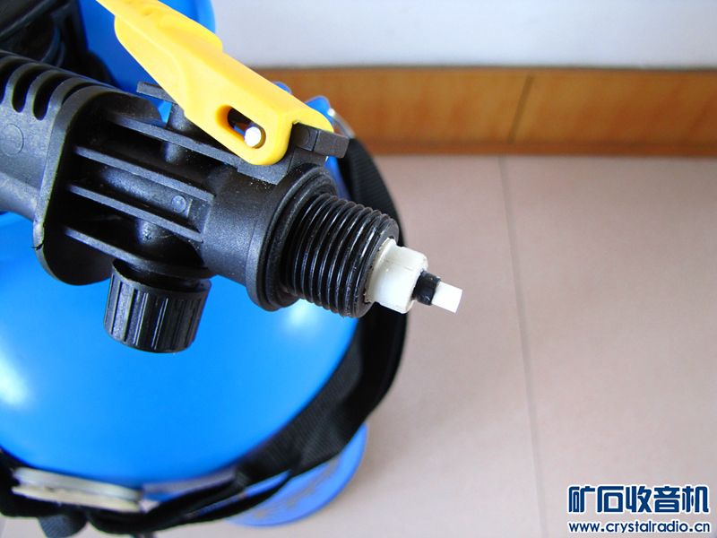

这是一款常用的手动洗车器,只配备一只刷头,是能刷洗功能单一。改造后不影响刷洗,还可增加高压水细射流喷洗(喷射距离可大3米),高压空气吹洗(桶内不装水),改造方法极为简单,只需要在手柄与刷头连接处安装一只小喷嘴即可,小喷嘴内径2毫米。见下图。图2 图3是加装的小喷嘴。

如果DIY的话就不用水泵,用12伏气泵(代替打气筒)压水喷洗,不加水时还可用风吹洗(发动机舱),这样岂不更好。

喷嘴哪里来的?

用的是直径10X10毫米的塑料加圆珠笔芯。

如果DIY的话就不用水泵,用12伏气泵(代替打气筒)压水喷洗,不加水时还可用风吹洗(发动机舱),这样岂 ...
想法不错;
但只想搞个12V压力稍大点的潜水泵,往水桶里一扔接电就工作,洗完车后只收拾一只水泵和管子喷枪就完事;
部件多了收拾打理时也挺麻烦的。还占用空间。

用12伏的气泵还有个好处,可以给轮胎充气。
