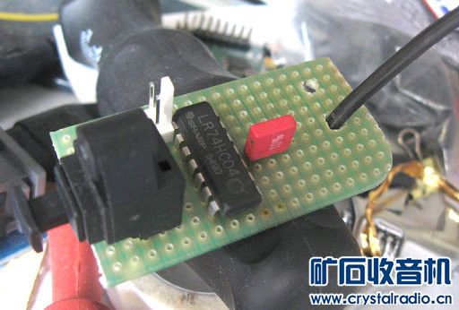

光纤的发射和接收头都是3根引脚的,除了电源的地只需要接逻辑电平的输入或输出就可以了,很方便。

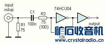

网上找个同轴转TTL的电路
洞洞板简单搭一下

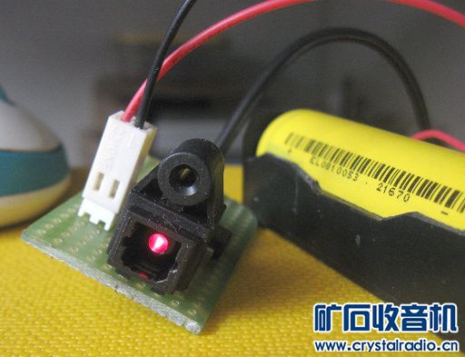

用个3.2V锂电池供电,接上RCA数字输出,S/PDIF的光信号来了。
接收端也简单连一下,到数字电路去

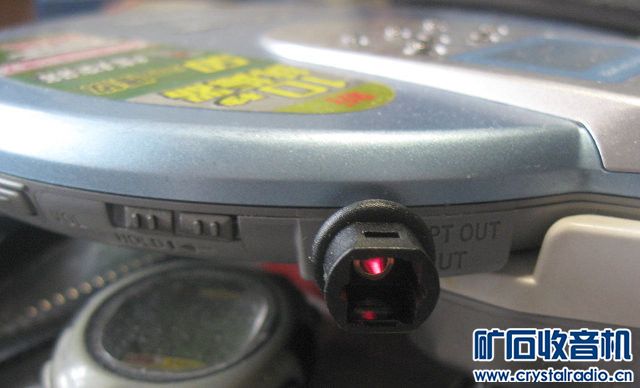

老的 discman 支持光纤输出的,用个3.5mm转接头插进去,红光就出来了。接解码的声音比discman耳机输出好很多。

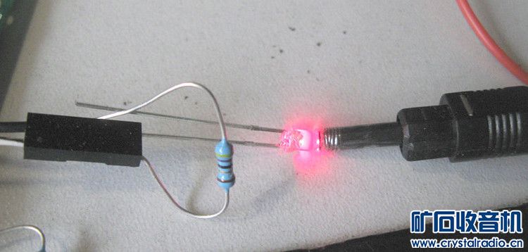

USB声卡PCM2704的S/PDIF输出也可以这样玩:
就用个红色LED,超出我预计,接解码居然正常出声。

没搞错吧 LED 也行?

没搞错吧 LED 也行?
我亲手做的错不了,44.1k/48k 16-bit确实行 没有误码
更高采样率的我这PCM2704也不支持,没法试了。
