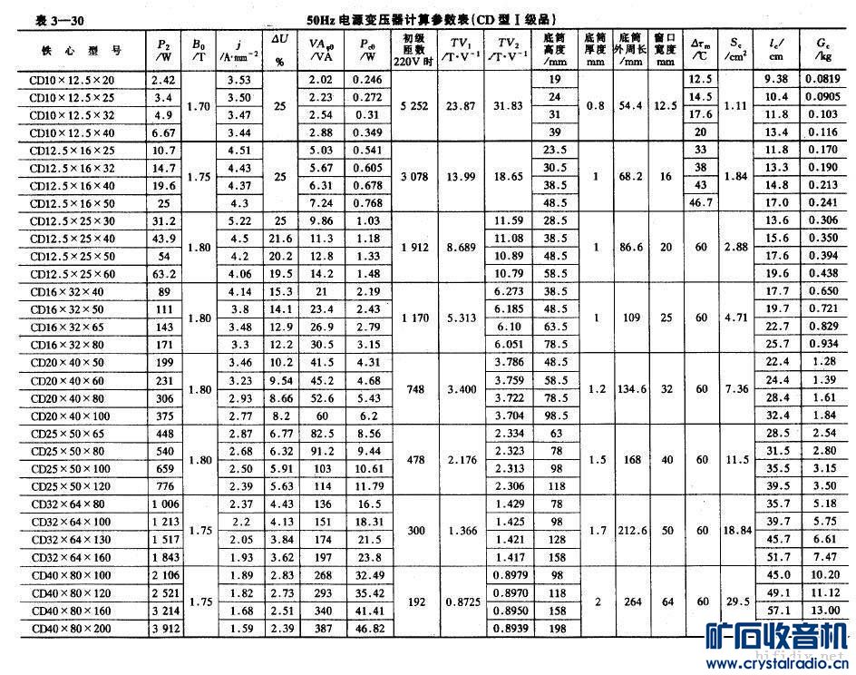

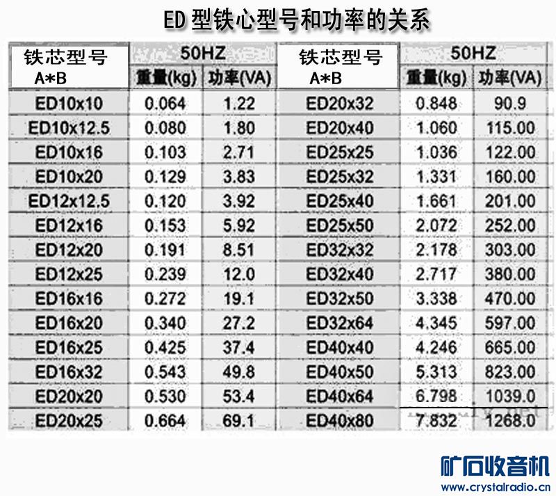

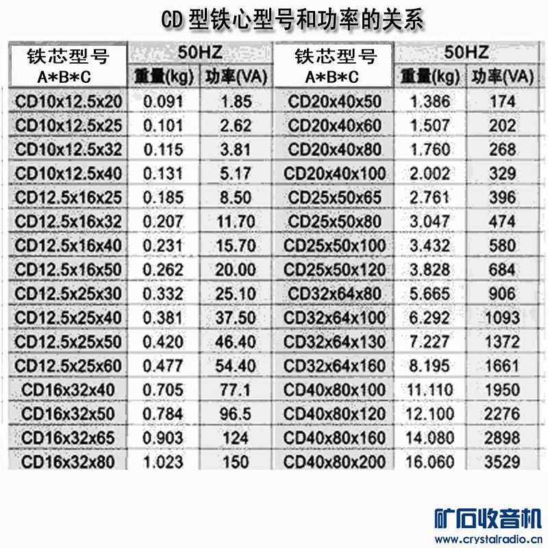

发表于 2015-6-12 20:33:49 | 显示全部楼层
手机传的
