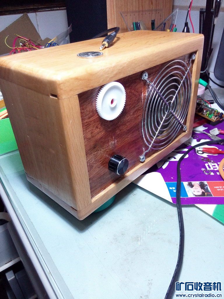

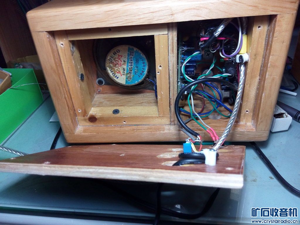

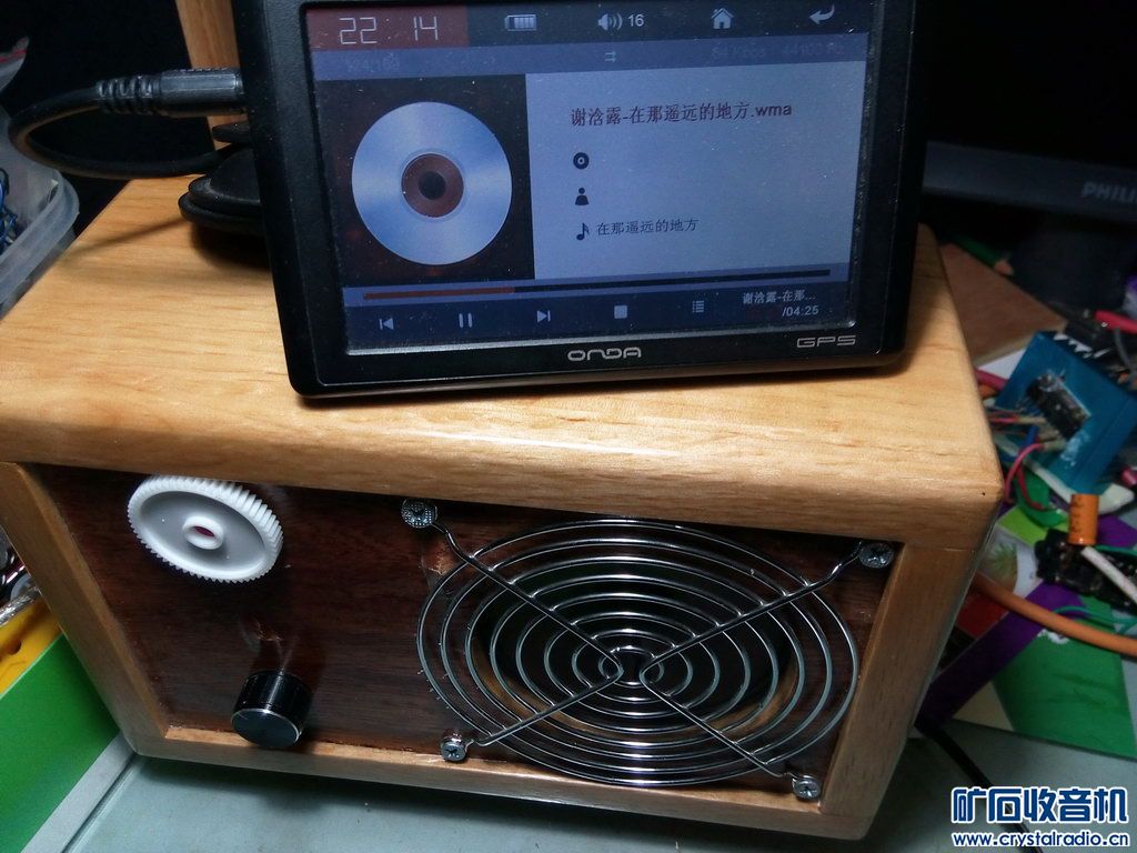

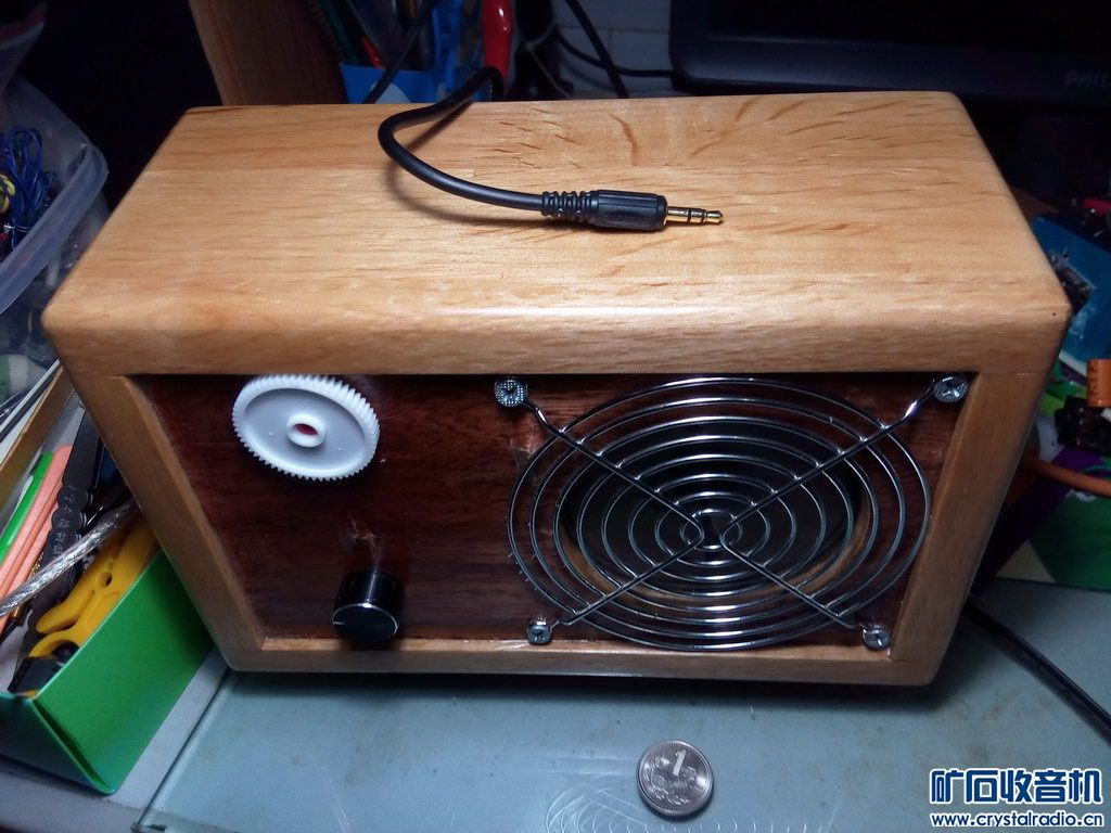

做个小盒把以前的分立元件小功放,车机拆的FM头,自制的LA1260中放,红灯喇叭都装入,
以往放在外面裸奔还是太杂乱呐!

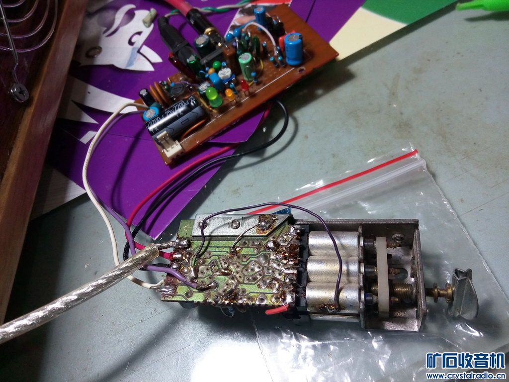

以前做的小功放,元件做了改动,以7.5V(计划以后可用两锂电)或9V供电,有4V以上峰峰值。
拆的车机FM头和自制的LA1260中放,听FM声音干净,不错。

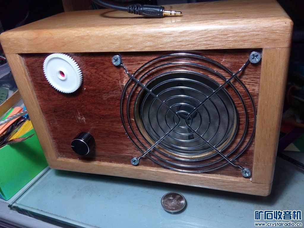

喇叭装起来效果要好不少,
装调谐旋钮比较搞,,最终找了个打印机齿轮还合用,
机内线有空再理了,先暂时听听看,
常用MP3听有声小说等,引出个3.5插头方便。
6

 楼主| 发表于 2015-4-25 23:23:48 | 显示全部楼层
aihao 发表于 2015-4-25 23:01
很漂亮,木盒子怎么做的?

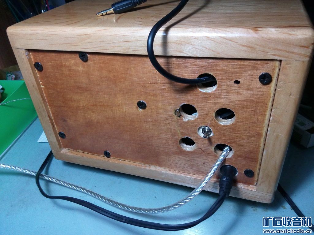

顶板和底板开槽,侧板做榫头结合成箱体,4块箱体板前端开槽,面板(9mm胶合板,觉得还是薄了,从内向外上螺丝固定喇叭时,易把面板撑破)扣在槽内。

小晶体管互补输出0.4W也够用了,信噪比高,声音干净。

楼主能否把FM头调谐柄如何同齿轮组及拨盘连接公布一下,学习一下,
 楼主| 发表于 2015-4-26 14:18:28 | 显示全部楼层
也是前几天才看到坛上矿友介绍车机调感FM头的资料,http://www.crystalradio.cn/thread-504768-1-1.html
一点经验,觉得做木盒稍大点利于后面装电路零件等,空间小了就麻烦了,
有点不好弄的是面板,,厚了装开关电位器等会不好弄(许多零件轴长短),薄了强度堪忧,

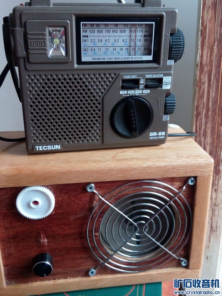

这个调频头加自制的LA1260中放声音不错,尤其赞的是听几个小时,频漂无感觉(不知道是调频头的功劳还是LA1260的性能好),
比以前购的德生GR88好许多,GR88听大约一个小时台会溜走,造成好多次以为收音机是关着的,忘关。
 楼主| 发表于 2015-4-26 14:29:05 | 显示全部楼层
,我的办法是把调频头柄端的小圆铁片取掉,只剩约1.5公分长的铜轴,,
找到一旧硒鼓上的塑料齿轮(呵呵,以前折了些齿轮,觉得留着总有用),它的内孔径比铜轴略大,
剪一片胶皮衬入齿轮内孔,套上轴,比较合适,以后也可拆,不采用胶粘固定的办法,避免以后不好拆修等。
