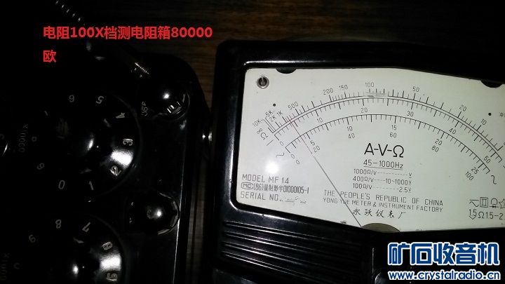

发表于 2015-4-24 18:06:54 | 显示全部楼层 |阅读模式

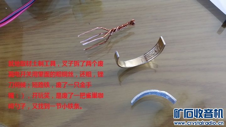

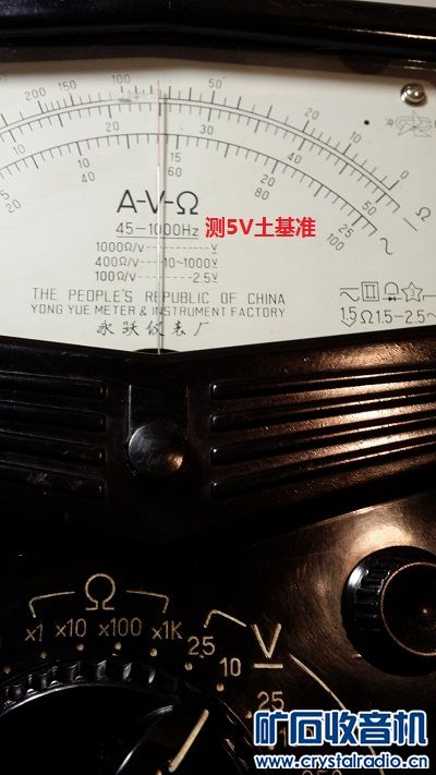

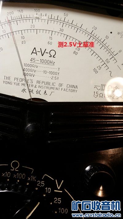

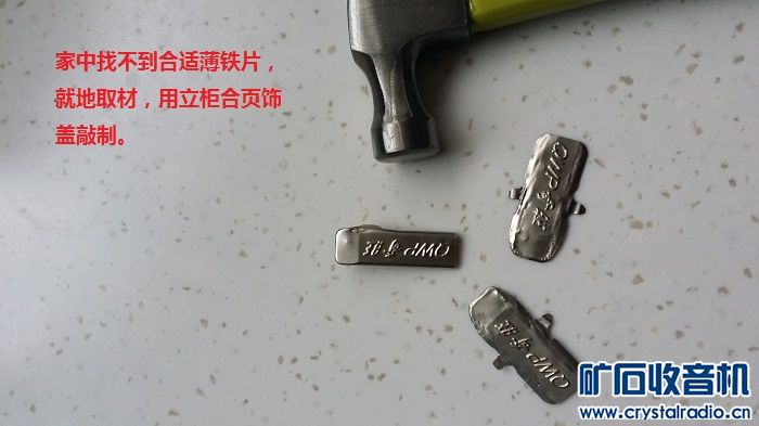

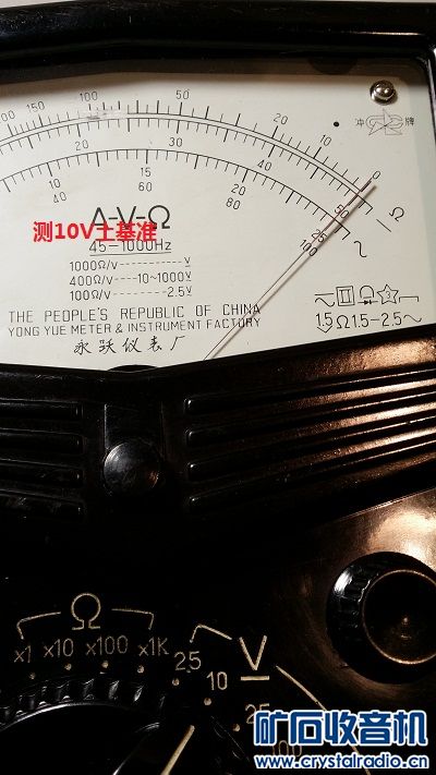

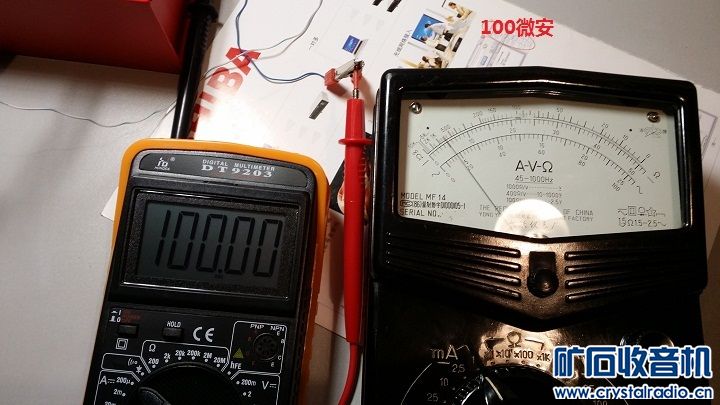

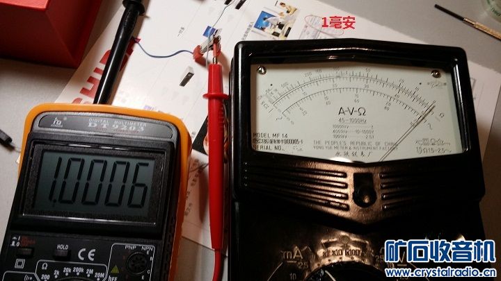

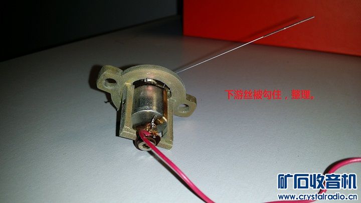

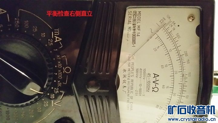

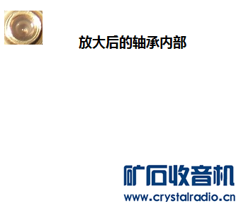

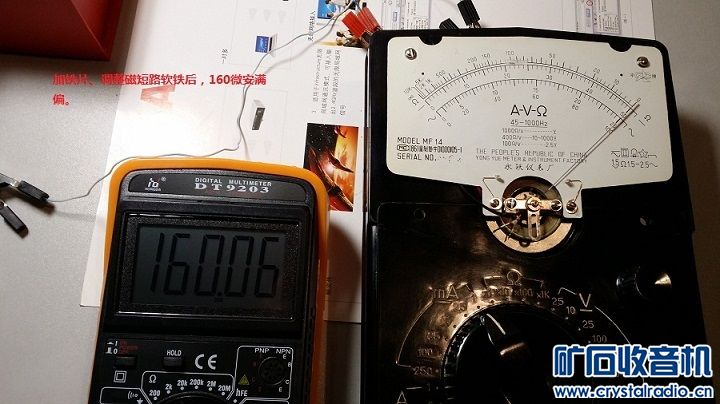

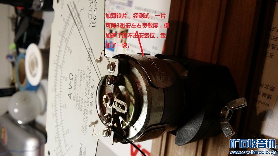

收到一块93年永跃MF14,到手后发现指针两边都调不到零,就是机械调零失效、电阻调零失效,指针仅可在中间偏左运动,且每次回位都不一定在一个位置。论坛一番猛查资料,从一窍不通到现在基本将此表调整到适用的精度。机械调零失效是因为下游丝挂在游丝焊接柱上,每次回位都不在一个位置是因为轴尖与轴承间隙太大,指针到不了右边经查是表头失磁了,测满偏电流为180微安左右。通过充磁,又冲多了,满偏在150微安左右,尝试退磁,但未成功,分析原因是用的线圈太少,家中没有太长的线,就用了一圈20米左右喇叭线串接一个2000瓦电炉,退磁时磁铁有强烈震动,但就是退不了,应当是线圈少了,以后用100米左右线我想应当可行。另想办法---加短路薄铁片解决了问题,满偏调整为160微安。再调轴承间隙、调平衡后,现基本达各档位都可压线,平放、竖立、倒置、左侧、右侧平衡良好指针基本零偏移状态。但直流25V档测试多一条线左右,测试线路上电阻精度基本合规,没办法了。

 楼主| 发表于 2015-4-24 22:50:44 | 显示全部楼层
ww007 发表于 2015-4-24 22:17
学习了。。。有木有充磁时候的照片啊??
充磁时只顾准确区分南北极,沒照相了,其实也简单,取出铁心,用网络线剥出的芯线按右手法则在磁铁每边绕7一8圈,用一个充足电的450v470微发电容接通瞬间放电即可。

多谢赐教。。。两个问题,您用铁钉,是怎么区分南北极的啊?再一个,用网线里面的线,太细了吧。。。我的疑惑。。。握手。。

 楼主| 发表于 2015-4-25 16:47:46 | 显示全部楼层
ww007 发表于 2015-4-24 23:21
多谢赐教。。。两个问题,您用铁钉,是怎么区分南北极的啊?再一个,用网线里面的线,太细了吧。。。我的 ...
我是用指南针,指南针的S极那边是磁钢的N极,指南针的N极那边是磁钢的S极。个人觉得网线芯线很好用,比漆包线保险,因为穿的时候还是费劲的,网线芯线不易磨破皮。我用两股并一股穿。
