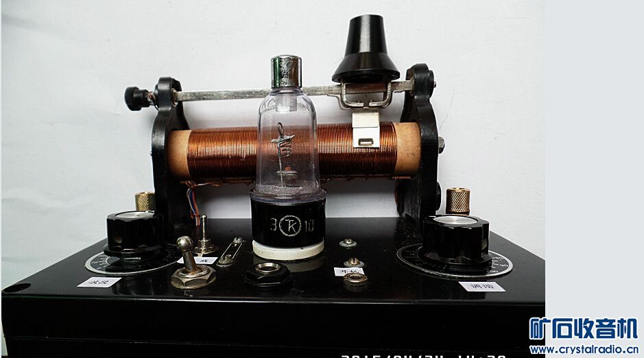

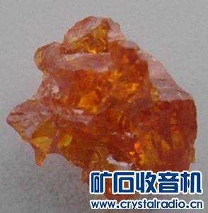

       2月25日湖南老乡laoniu556 兄(相隔几百公里,以前并不相识)将李版主送给他的几粒红锌矿,转送了一粒红锌矿给我,同时还送了不少3Dq\耳机\方铅矿\黄铁矿等,我高兴得数天晚上没休息好,在此向laoniu556 兄至谢
        红锌矿超钻石级别宝贝,一心想如何给宝贝安个好家,左思右想近月余无果,在一次整理零配件时,看见-只不知名的坏大八角电子管和管座,突发灵感,何不利用它装一个胆机(类似活动矿石,可调)。
        于是赶快购置部份所缺配件,现还在施工安装中调试中,上图给老乡laoniu556 兄及广大老师和坛友们看看,在此特别感谢老laoniu556 兄 ,先希望大家拍砖斧正,收听结果和电路图以后再上。

laoniu556 兄送给我的红锌矿
laoniu556 兄送给我的红锌矿

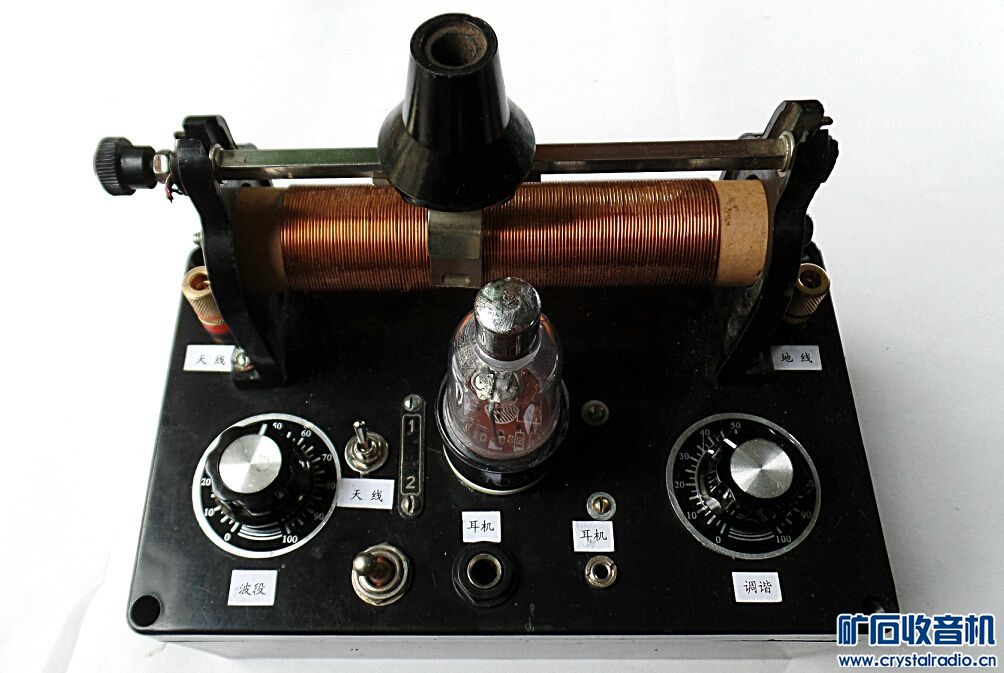

基本完工的红锌矿胆机
基本完工的红锌矿胆机
基本完工的红锌矿胆
基本完工的红锌矿胆

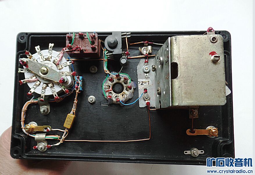

胆机底部
胆机底部

线圈好像是用滑动变阻器改的,红锌矿我也有一点。

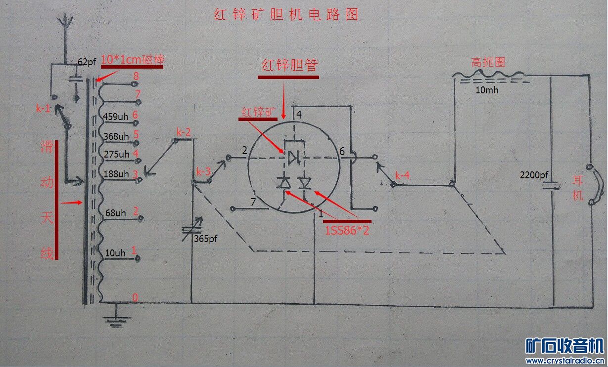

 楼主| 发表于 2015-4-26 15:39:37 | 显示全部楼层
红锌矿多波段胆机电路图已整理手绘出来了:
