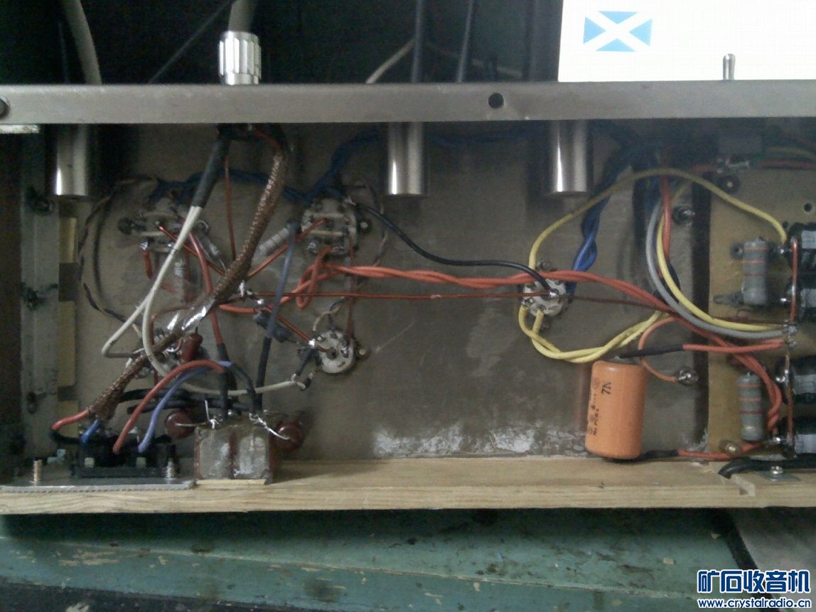

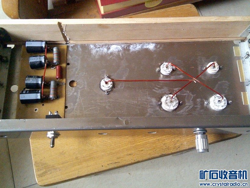

前段时间装配了一台6j1+6n3胆前级推晶体管后级。噪音在一米外基本听不到,声音也还行。就是输出端中点电位有正负60多mv的漂移易 受外部电器设备起动的干扰。我对胆电路很菜。不知道如何解决。特向各位老师求助,望老师们多多指导。谢谢!

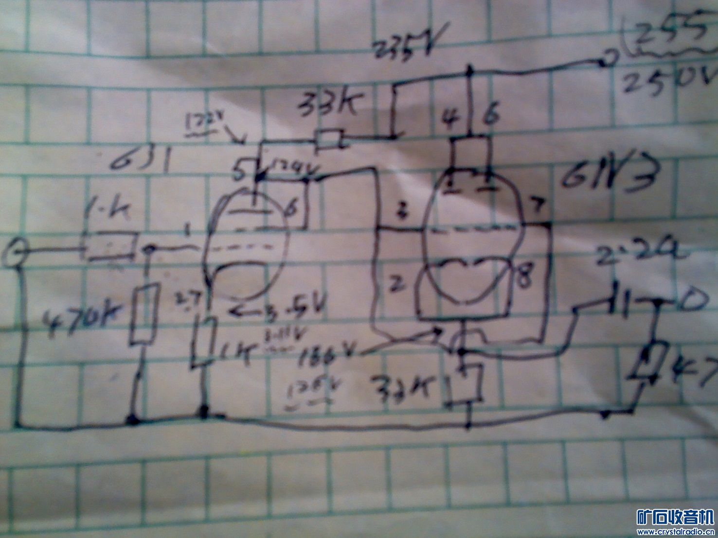

数据下面有横线的为实测数据

60多毫伏是直流还是交流?
交流的话,也许是电源或灯丝造成的 交流纹波,直流就不好解释了。有电容就应该不会有直流产生,如果那2.2电容漏电就不好说了,不过60毫伏来说,电容漏电可能性不大。
最好示波器看看。

回海河版主,是直流输出。冰箱或空调起动则大到1V多的直流输出。搞得我的后级频频起控保护 小地方找不到示波器啊!

于老师好 不知道石机的"中点电位''一词用在胆机电路是否合适。我这里是指输出端对公共地的电压。

你用变压器了吗。最有可能就是电容漏电或耐压不够,接线错误也有可能。
MRBM 老师好。是用变压器的。输出耦合电容换了几个(新买检测过的,耐压为450v的)还是有漂移。

从电位器---到音频插座---用的屏蔽线------一屏蔽线网内两根线---是通向两个声道的吧------这样是等于没有屏蔽的,。再者-----你这样部置地线------容易产生电容效应------让地线靠近低板。----把栅级470k-----电阻值换100100k----看有效果没有、.

谢谢老师:我有空再改改接地的问题(屏蔽网一端接地在石机上效果不错的,以为胆机也可以如此 )

回老师:因为很菜,所以选择这个元件很少的电路来练手 严格按照图纸上的电路制作的,我想不会有错。实作的各种数据均与图纸给的相符。电容都用500型指针万用表的10K档测量过,均达到无穷大才上机的
