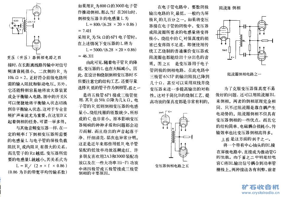

发表于 2009-4-29 10:00:12 | 显示全部楼层 |阅读模式
原作:宁占西,本人制成图片。

牛倒是比较理想的方式,就是造价高一点,制作费劲点~~

回复 2# 轻风 的帖子
或许象6P1、6P3这类的输入变压器,不需要多大的功率推动,这个变压器可以做得小一些。不知道直接用老晶体管收音机的小输入变压器代用,行否?
把晶体管的变压器用于电子管电路答案是:
1,可以;
2,效果不好,表现在:传输效率低、频带窄,特别是低频缺乏。。。。。。
[ 本帖最后由 呜呼 于 2009-4-29 11:16 编辑 ]

我感觉对现在的无栅流设计的机器来说,用输入变压器倒相是又费马达又费电
发表于 2009-4-29 11:47:08 | 显示全部楼层
原帖由 乙猪 于 2009-4-29 11:01 发表
那么点大的变压器,频响当然好不到哪里去了~~~~~~~~
这个最简单的牛倒全靠用料和工艺的强大来保障效果

费电倒是不会的,成本倒是提高了,”体重“也增加啦。

为什么用在晶体管机中效率就不低、频带就不窄…………低频不缺乏呢?

 楼主| 发表于 2009-4-29 19:20:35 | 显示全部楼层
原帖由 乙猪 于 2009-4-29 16:01 发表
理由是:
1,晶体管是电流控制器件,其输出阻抗低,所需变压器的阻抗也小,相应的圈数就少。
2,电子管是电压控制器件,输出阻抗很高,所需变压器的阻抗也高,相应的圈数就多。
3,低阻抗的变压器用于高阻电路时,就会频带宽度不够,低频成分不足。

3,低阻抗的变压器用于高阻电 ...
说的太正确了!
第一次做小胆机就是用收音机里拆的2W牛,感觉声音基本没有肉,
后来弄到5W牛换上去就觉得效果出来了,听起来好很多~~~!
