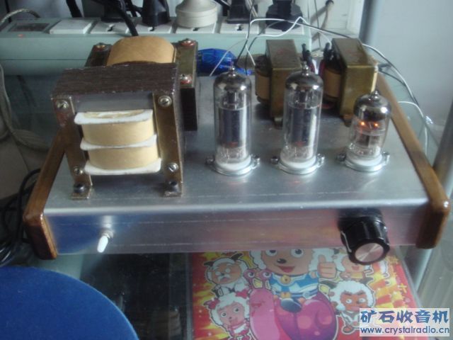

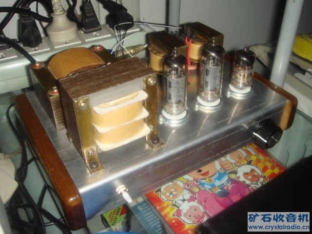

请教绕输出变压器,用0.35旧电源66灰片,22舌宽的,叠厚30-40MM,做6p14单端,请大家帮忙算一下,初级,次级的线径‘圈数和分层,5K,4欧,8欧,顺便show一下刚装的6p1,感谢坛子上给予帮助的大虾朋友们[
