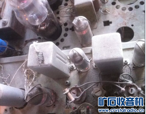

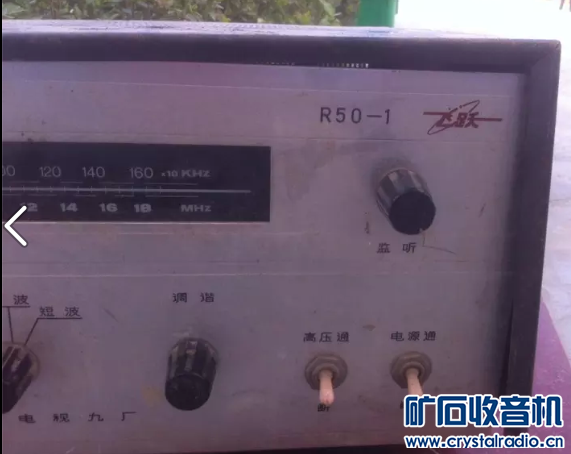

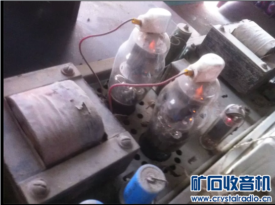

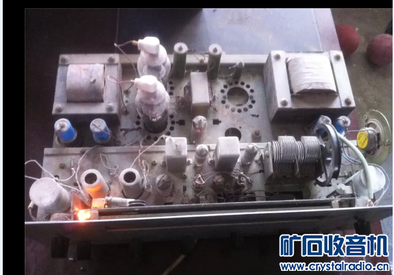

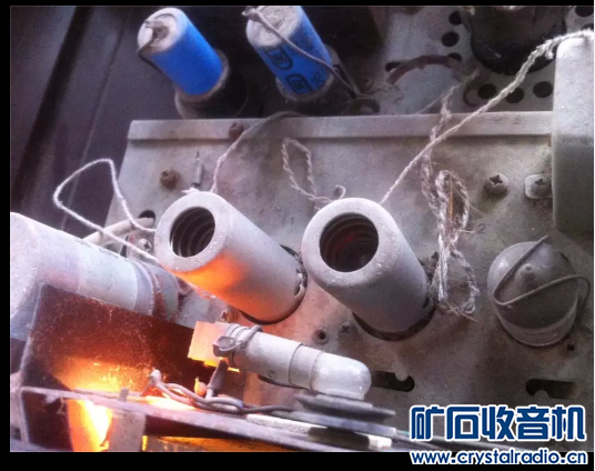

从垃圾佬手里偶得一台飞跃R50-1电子管扩音机,拿出来秀秀,请大伙看看给个意见:是修好收藏还是友情转让给藏家朋友。本人不太懂,看不出此机的确切年代和价值,也没修过此类机器。还请大伙多给点意见,如果能在技术上指点一二更是锦上添花,本人感激不尽!看图。
试机情况描述:开机监听喇叭无声,各个电子管都亮;功放管高压,灯丝亮;电源指示灯亮一个(另一个不知道是干嘛用的,现在不亮);收音机调谐部分拉线断。该怎么修理,请大侠们不吝赐教!

貌似输出牛烧了?
不接负载开机有点悬

如是输出变压器坏了-------也没多少价值再修复了--------拆了用配件。
发表于 2015-4-23 19:58:43 |
试机时要接上足够的扬声器!你这个高压保险好像断了,所以高压指示灯不亮。

这类电子管扩音机输出变压器一般都有问题。
发表于 2015-4-23 20:28:04 |
中短波的机器咋用了个4联呀?试机器的时候一定要接负载,我觉得这个机器,价格合适可以出,也可以自己捣鼓着玩,收藏不太合适,70-80年代的机器,看机器里电容上标的时间可作为参考,要收藏,品相必须好,功能正常才行

高压保险在哪个部位呢?能在图上标一下吗?

机芯上固定一个监听喇叭,我以为就可以代替负载了呢!
明天再仔细测量一下输出牛。谢谢各位!

接一个60-100W白炽灯泡代替喇叭也可以,还安全。用监听喇叭找故障。先给低压开关后给高压开关,现在你的高压保险丝已经断了或者有一个指示灯坏了。不管如何需要检查电路的关键点电压。

谢谢于老师和楼上朋友的指点,说实在话还不知道高压保险在哪个部位呢。

保险丝在后面有两个带条形压纹便于手拧的小黑塑料帽,拧下里面就是保险管。
