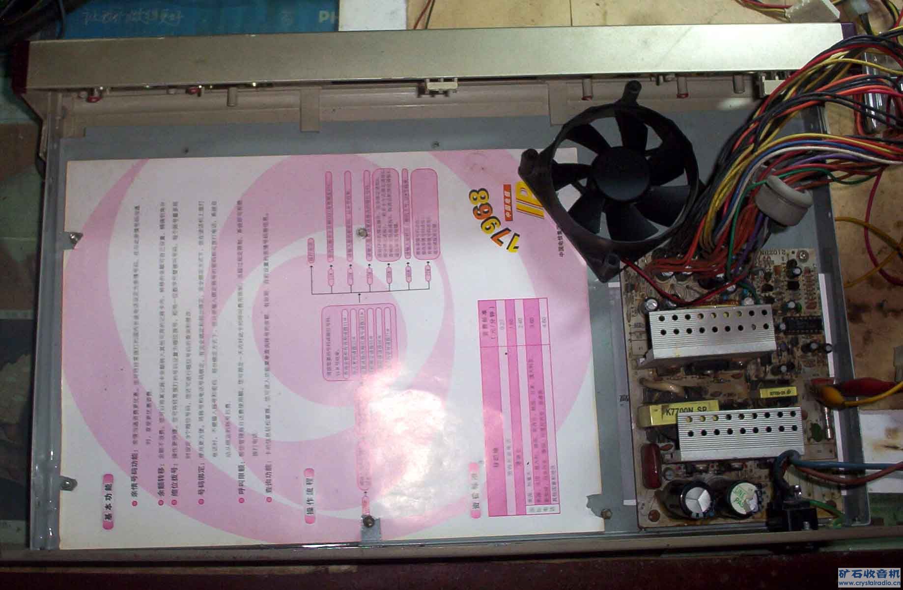

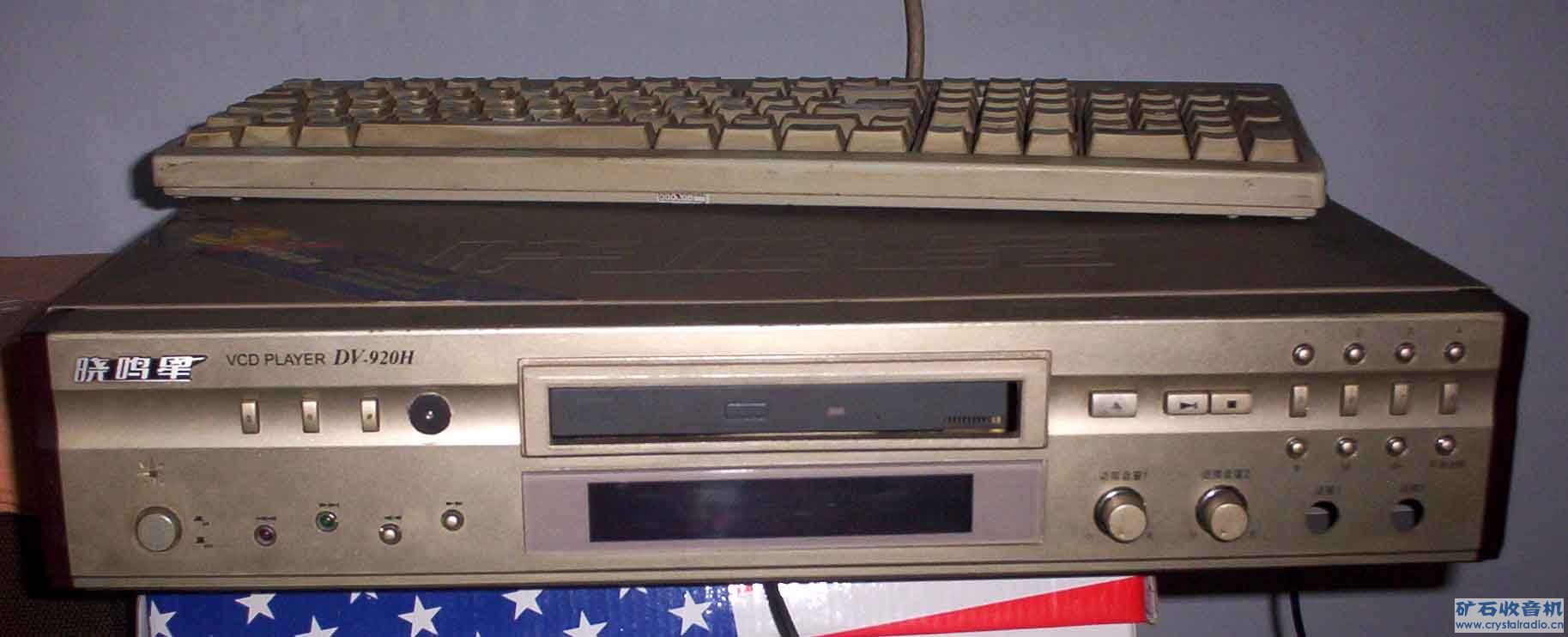

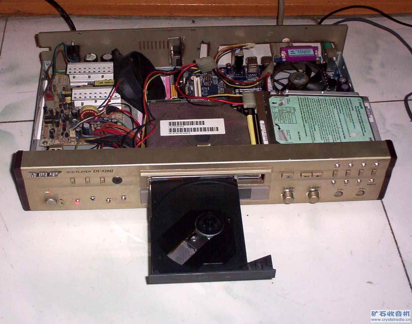

一直想DIY个准MINI主机,可是一直无法如愿。前几天去朋友的店里帮他拍些粉条的照片,得了一个坏VCD,是小明星的VCD,一比量尺寸正好合宜,于是说了一声,朋友也乐得送个人情,于是我就拿回来了。

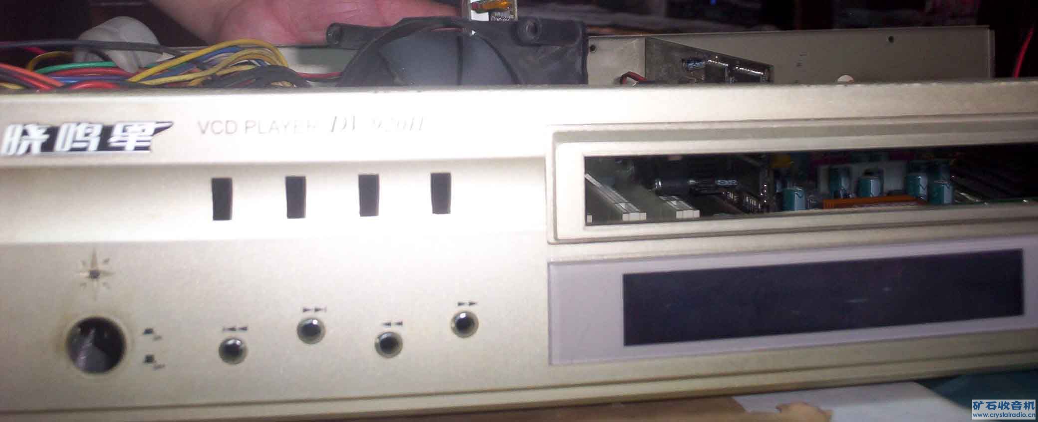

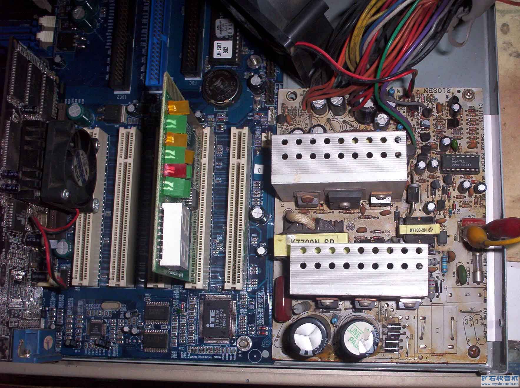

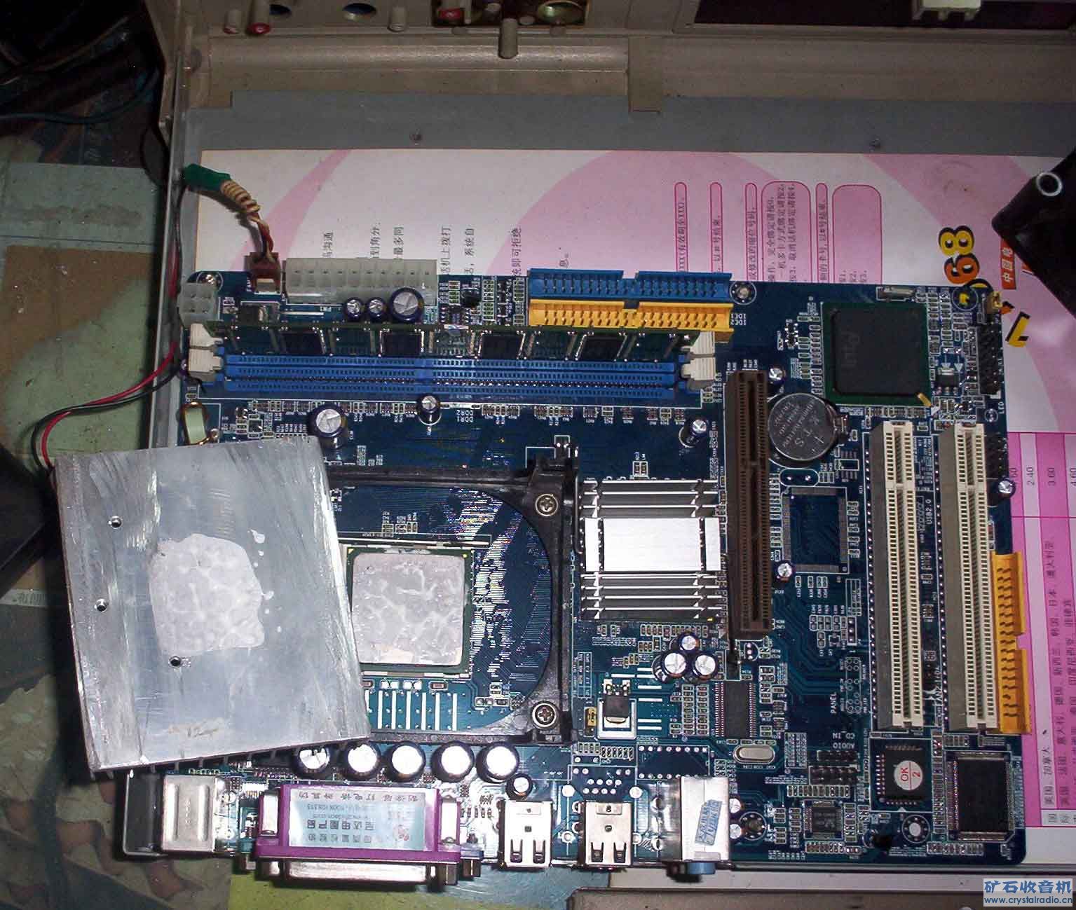

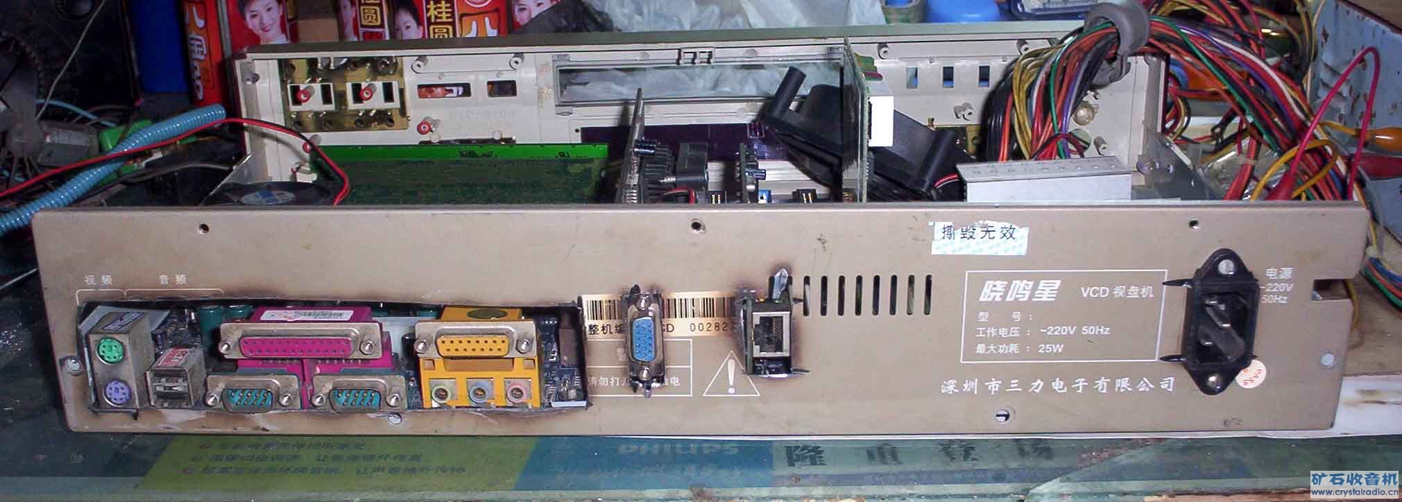

    下午就开始制作,先是想把自己闲置的SIS635板子装进去,这个板子加上电源板正好等于其全长,于是在底版上打孔安装螺丝柱。摆位置,固定,然后就是在后挡板加工了这么多插口实在无法一一标准打孔,索性就开槽吧,有利器在手,也不怕铁皮厚,我戴上墨镜,用切割机上了4寸砂轮片,用废电瓶压住铁板就在上边磨出槽来,磨成长方的一块,将其掰掉就是了。就这样,先后切出了接口组那一块和显卡、网卡的位置预留孔。还有电源插座孔,这样后挡板就可以按进去固定了。无奈等通电才发现,635板子根本不着,放了俩月它挂了,费不少劲也搞不定,最后只好将至达845板子按上,845板子本身带声显卡,就是没有富裕的散热片,买一个不上算,索性用一电磁炉的散热片改造,截取合适的尺寸,用锯割好合适的一块,然后用砂轮扫光,尺寸大体合适,上边的风扇没着落,正好有个8X8的滚珠风扇,就改造插头按上了,虽然小,但是想着目前的状况够用了,回头找个标准散热片再说,没有卡子,就这样了,靠本身的塑料将其挤住,底下抹了点散热硅油。从我用的机器上拆了条128M DDR1内存,就算齐活,由于本身有了显卡,再就是按个网卡就得了,网卡高度小,不象原来设计时找了最窄的NIVIDA显卡还显高,顶住了盖。网卡的固定片是个问题,找了个报废网卡的固定片上下各截了一部分,只保留网卡最小的一段,将其中一个螺丝孔扳平,后盖对应打孔用螺丝固定就是了。

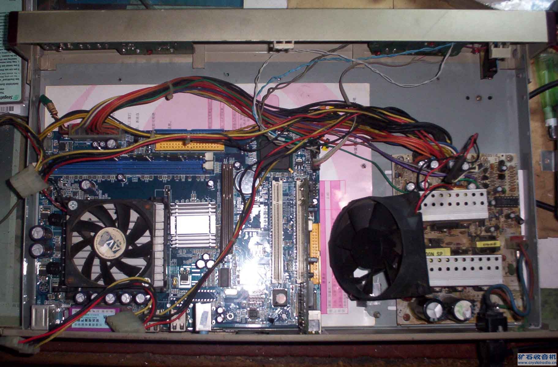

    将电源和板子固定好后,先将PN转换键位置掏了个直径1CM的孔,安装一个BUZZ做故障报警用,这个的一头用4心插头接SPKER针,接着,就可以安排LED和开关了。没有合适的插头,俩LED位置平行,我用一RS232插头改一下,从中间锯开,正好四个眼儿,这四根线1-3、2-4各对应一个LED,至于位置,我选择原来的按键孔,安装R,G各一个灯,电源开关改成不带锁的,RES键没有挺合适的,索性将原来的VCD面板电路板掰一块,利用其上边的开关位置,保留尽量多的开关位置,用音调的三个键烧断互相连接的铜条,将三者并联作为RES开关,电源开关上边原来有个LED,为了照耀那颗“星星”我也保留了,与POW LED并联,硬盘那个灯不好找极性,只好插上硬盘开机、关机实验确认,俩开关是5根针,安装好后我用一个5位针座(类似IC插座,单排的,专门配排针用的,一头是孔一头是焊脚,类似BP机或手机早期使用的连接插件)改了一个插头,俩开关的问题都解决了。另外一边的电路板也掰下来与电位器、开关等东西都保留,显得美观些,将来可能要开发USB口和读卡口包括内音响系统那再另说了,先把机器装上用着是最主要的。

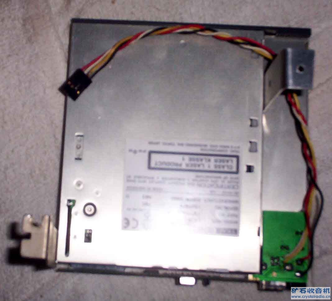

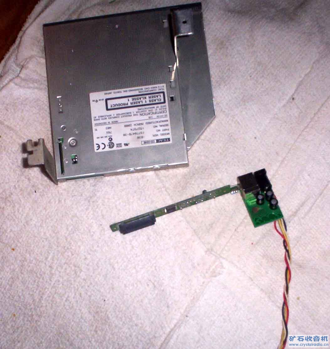

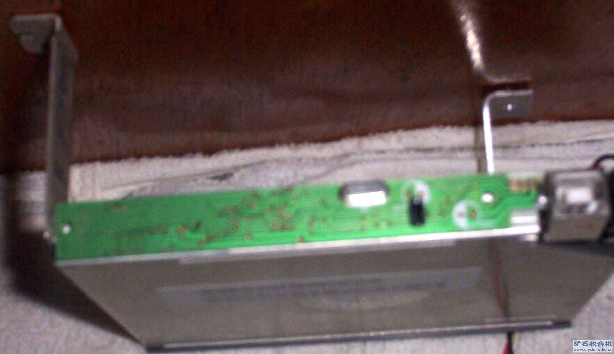

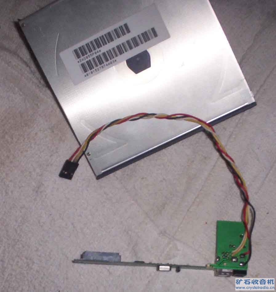

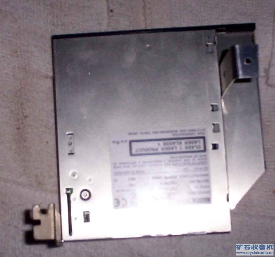

    最具挑战的是光驱,根据我的设计,无论如何是按不下光驱的,可是这机器没有光区太不象话了,于是我决定用USB口使用光区,正好升级本本时用DVD换下了个光区,就把它用上了,固定也简单,用网卡截下来的铁片和一个铝片,在光区合适的位置比量好,确认后在铁片上打孔,用M2以下的螺丝固定铁片和光区,将光区比好位置,然后在底版和铁片上打孔螺丝固定就是了,虽然这样不很稳定,但是以目前的材料来说,找到什么算什么吧,光区跟USB口连接有个小板,采用类似GL811的心片用一4针光区的音频线,增加一根线和插片对应USB标准焊在小板子上,然后确定了USB插针电源后,直接插上了,此845的BIOS能识别到此光区,而且是USB2.0的。不错,如果是那个635板子就不行了。最后就是按硬盘了,硬盘好按,连固定也不用了,直接找个空放上就可以了,下边有电源线和IDE线托着,上边一盖盖就等于软固定了。
    电源风扇死活不可能立着,就差一点,顶着壳,最后只好用五金件斜着固定得了。
    大体就是这样吧,这点活前后用了小3天,主要是测试和试图修635板子用了一天。
    今天上午才真正扣盖实验,塞进组合家具的一个50X50CM的位置里,包括14的显示器,结果没2小时机器外壳烫手,原因是没有散热口,CPU和电源发的热出不去,里边的东西没有一样不烫的,只好用砂轮将上盖蹭了十几道槽,才勉强解决热的问题。现在机器正在测试中。

我去年做了个类似的。楼主这个固定显卡方式我得学习下。不明白处,笔记本光驱不是普通ide接口怎么和主板连接?这个转换口多少钱

谢谢老几位,今天下午写这帖子时,正好朋友找我,要我7点到他那里,所以紧赶慢赶写出来的,而且发图片的时候编辑帖子时无法预览照片,只好全发上来了,大家凑合看吧?板子是至达845GV,声显都是集成的,而且是小板,只有俩PCI和一个AGP,CPU用的是我原来买的P4-1.5G,内存只富裕条128M的,(昨天从业余无线电那边一朋友手里淘宝上买了4条DDR1的256M和一条本本用的DDR1,据说四条大的有一条不着,反正看样子不贵我就都要了回来正好可以升级一下,应该明后天到)网卡随便找了个腾达的8139小螃蟹,因陋就简毕竟不是开店时,要什么有什么,正所谓“有钱的时候没时间,有时间的时候没有钱”,材料也是这样,有足够材料时什么也不想DIY,没有材料的时候老想瞎折腾。为了开槽,生把一片4寸砂轮片给蹭成2.5寸的了,现在眼睛里和脸上脖子上还有铁末和沙子粒呢。不很舒服。哪天比量着各接口用电源铁皮加工个挡板,就漂亮多了。
    切削下的铁铝末也没扔,都攒着呢,准备做个铝热剂实验,看看到底有没有那么大威力。
 楼主| 发表于 2009-4-28 23:34:49 | 显示全部楼层
原帖由 破天一见 于 2009-4-28 21:12 发表
这接口是USB外置光驱带来的,我把盒撇了,取其板子和光驱这样就好多了,不然带塑料壳就刚好从出仓口那里出不去,现在摘了外壳就小一圈不碍事了,我还真没见过单独卖那种小板的,硬盘的见过,本本光驱的接口很多很难配那么多这种板
有这种转换口卖.笔记本IDE光驱转换口,转换成普通主板IDE扣.转换口上可直接插硬盘电源口.比现在楼主用这个要方便的多.价格10元左右.这里有卖:
