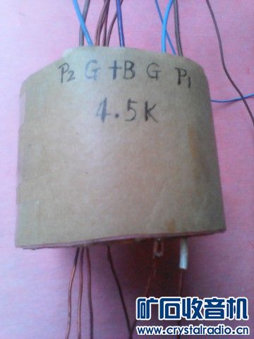

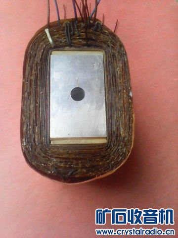

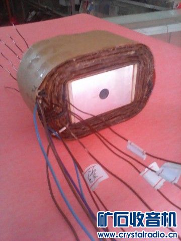

IMG_20150422_153809.jpg 这是我昨天做完的6550推挽输出牛,才做好一个,手工排线,层层刷漆,请各位师傅多指点。

做的不错!6550推挽用4.5K不小吗?层层刷漆用不上毕竟不是845、211等高屏压

屏—屏阻抗是9000欧,屏压500v,超线性工作,设计最大输出功率70w,层层刷漆是考虑到,线包绕好后浸漆,线包中间位置不容易浸透,要是有真空设备就好啦。

一军师傅说笑了,跟你比差远了,我是手工排线,绕制速度慢,刷完漆包一层绝缘纸基本上没有弄到手上。

无骨架绕,以前就用这种绕,
现在都改用骨架绕了,比无骨绕的轻松多了

看做工不错,输出牛兄弟千万别浸绝缘漆,事实证明浸漆后分布电容将呈数量级增长
 楼主| 发表于 2015-4-23 23:30:50 | 显示全部楼层
多谢提醒,我倒是没有试过,只考虑南方潮湿,空气湿度大,为防止霉断,所以浸漆。

初级从头绕到尾,两臂阻值必定不相等,楼主考虑过吗?

无论南方或北方,电源牛或推动输出牛,为保可靠稳定防潮是必须的,但推动输出牛不定都要浸漆解决,比如浸蜡或固封。
浸式防潮材料可有三种选择:蜂蜡、高频蜡、巴西棕榈蜡;
蜂蜡,效果较好,但蜂蜡自身含糖分,日后有隐患。
高频蜡,效果很好,但他是若干材料配方后制作的,对音质还是存在一定影响,并且各材料热熔点不一致。
巴西棕榈蜡,效果很好,所含杂质少,应是首选,唯一缺点是价格较上两种略高些,但他的热熔点又均比上两种要高,要知道胆机本身就是一只火炉,材料热熔问题应当考虑。
固封式防潮材料很多:环氧树脂最好,但对以后修理拆卸是个大问题。上面三种材料也是固封上好材料,并且无以后拆卸后顾。
提示,千万不要普通沥青材料。;
 楼主| 发表于 2015-4-24 12:56:34 | 显示全部楼层
8375好眼力,的确没有左右分段绕,我采用里外分段绕制,5夹4,+B在中间,初级20层,最内层起算为P1,每段层数分别为253352,p1接内2外5内3十B,p2接外2内5外3十B,直流电阻相差2欧,但漏咸比左右分段小,听音效果也很好,我所有的推挽牛都这样做。
