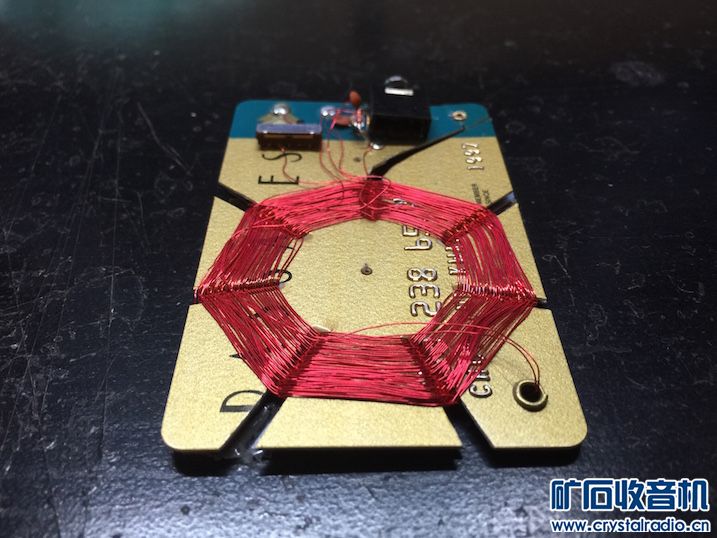

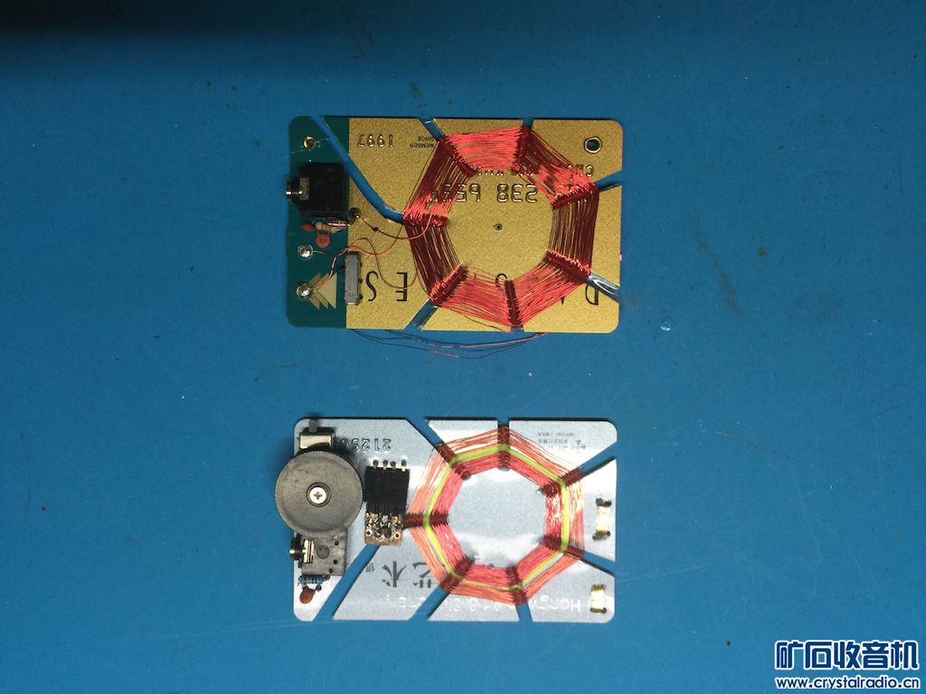

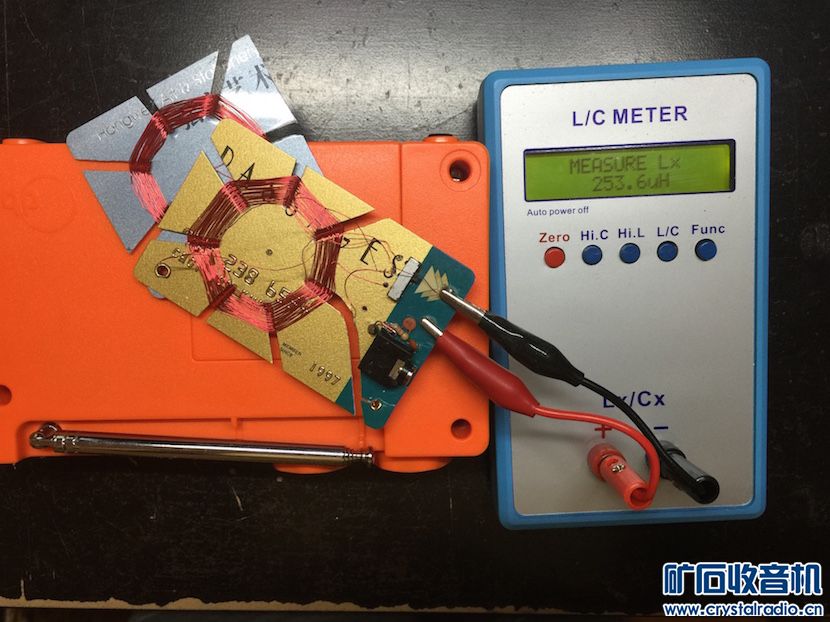

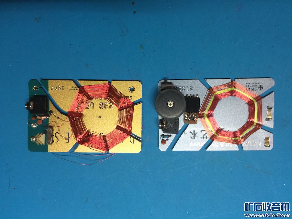

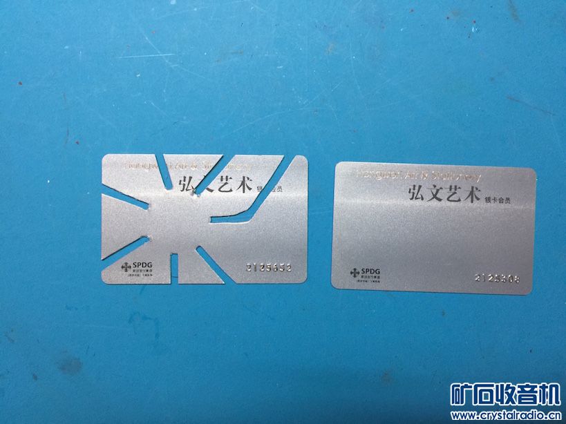

这是第二个用信用卡做的矿机. 今次不用可变电容, 利用两线圈的可变互耦电感来调台.
测试视频:
http://v.youku.com/v_show/id_XOTM5MDA4MjA4.html

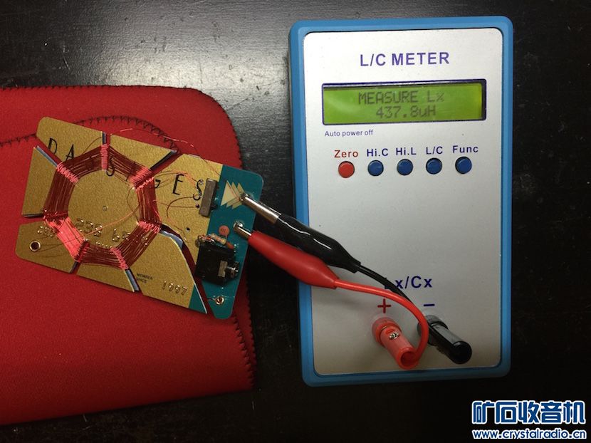

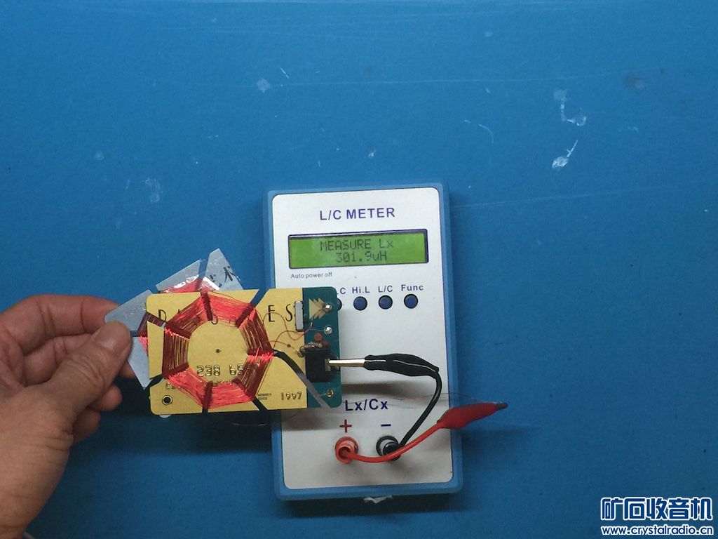

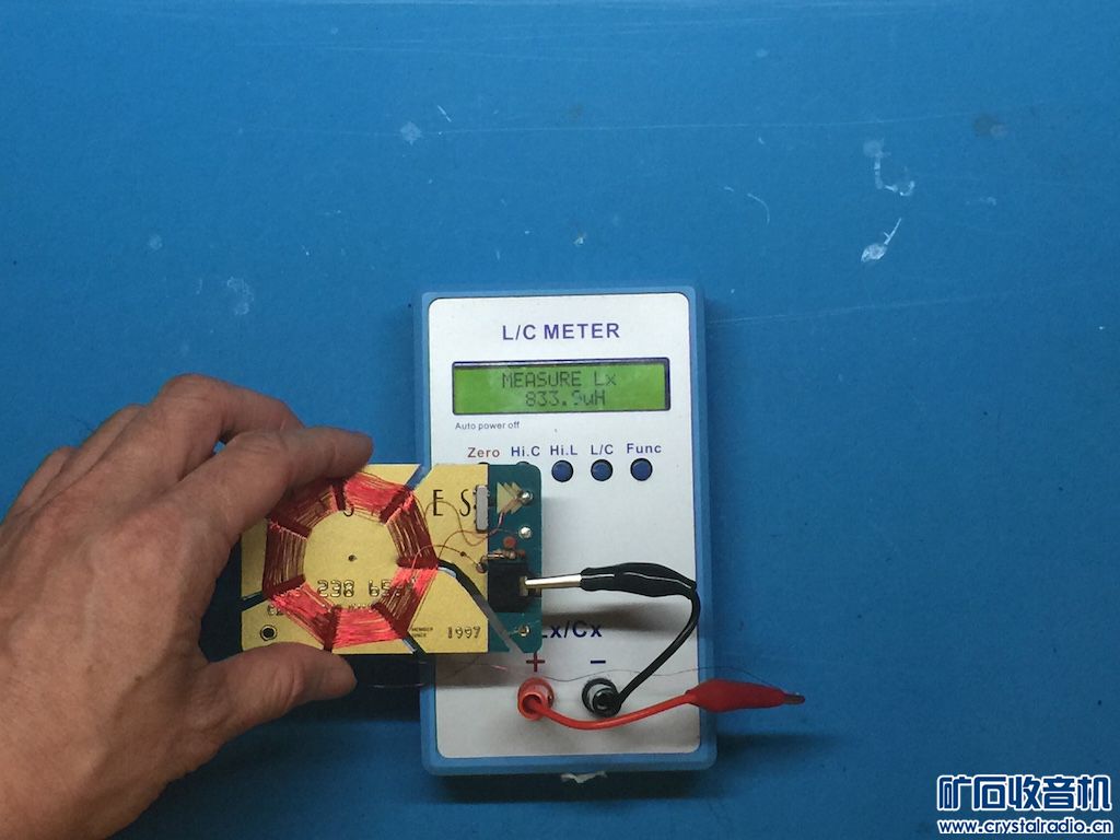

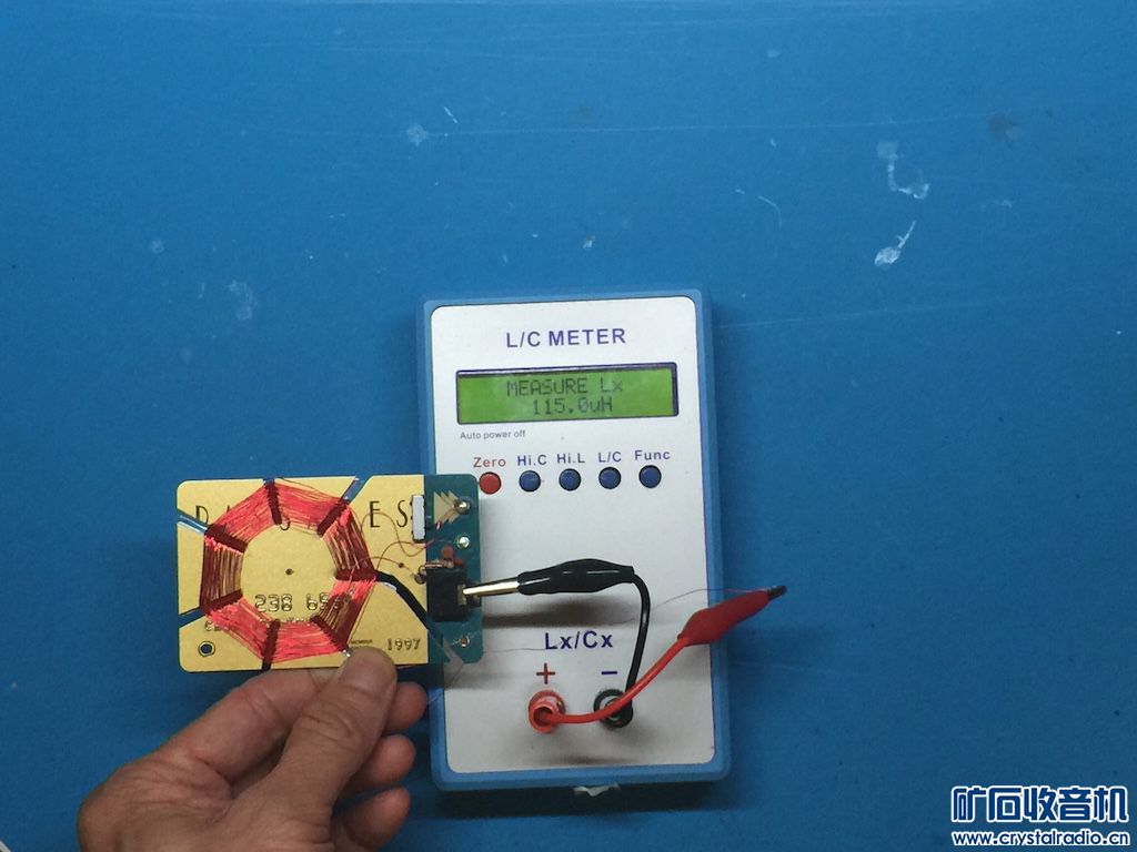

今次用两个的线圈 L1, L3 每个线圈不耦合时约有230uH 电感量. 当耦合时, 總电感量=L1 + L3 +/- L1互耦电感+/- L3互耦电感.
改变L1和L3的位置令 L1, L3 互耦电感改变,  再利用2x2选择开关改变线圈 L3 的绕线方向, 令互耦电感正负反转,
得出超过6倍的电感量调節度. (115uH~865uH), 足夠覆盖整个中波频道.
测试效果比第一个用信用卡做的矿机选择性差了一点, 收不到一个高端台, 可能 是计算时的 分布电容有差别, 要把 並联的100 pf电容改成 80 pf 或 50 pf.

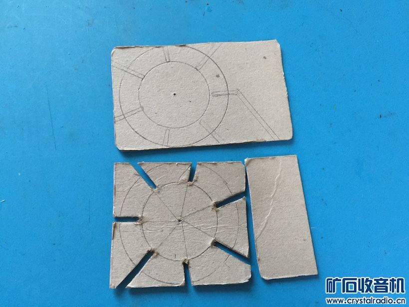

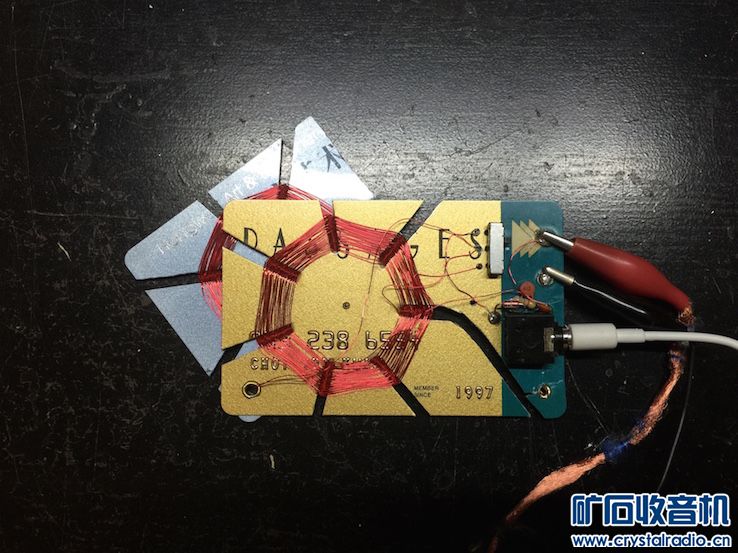

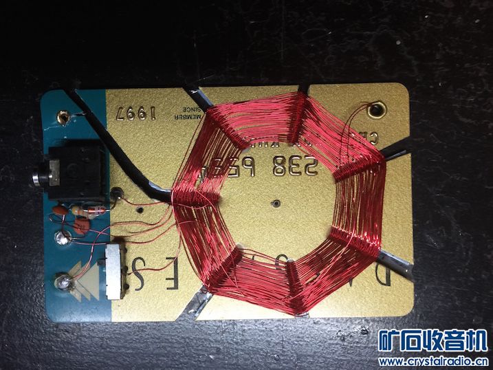

L1  : 用信用卡剪出一个7胠珠纲线圈架 内环 25mm. 用2.5mm 漆包线绕70圈, 第23 圏抽头.约 230uH
L2:   在同一架上先用絲帶绕一圈做个分隔. 再绕L2, 用2.5mm 漆包线绕24圈, 约 50 uH
L3  : 用另一张信用卡剪出一个7胠珠纲线圈架 内环 25mm. 用2.5mm 漆包线绕70圈, 约 230uH
用铜柳钉把 两张信用卡在左下角打孔做个转动支点, 来调L1和L3的互耦电感.

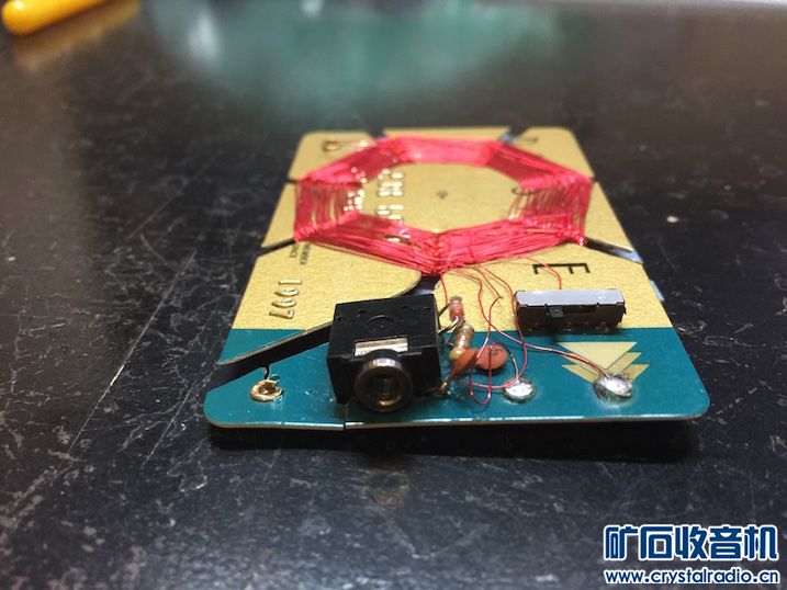

S1 可把 L3的线圈绕向反转, 令L1和L3的互耦电感 正负反转, 得出超过6倍的电感量调節度. (115uH~865uH)

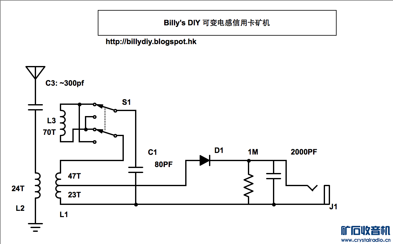

C3: 天调电容50pf ~ 300pf 是乎室外天线长短, 我的长15米 用了 300pf
J1: 3.5毫米耳机插坐,接1500欧耳机(可串联兩个300欧舌簧耳机或助听器耳机)

 楼主| 发表于 2015-4-22 23:58:25 | 显示全部楼层
简化了线路 变单囙路, 咸少圈数, 响度大增,  能收整高低瑞台,  但仍有混台.
