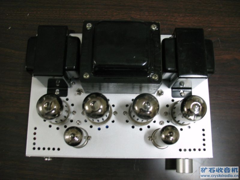

这两个月磨磨蹭蹭终于做完了,6N2分压倒相放大推4P1S,6p1、6p14之类太普遍所以搞了个冷门管子,壳子比较小225×155×36.5,声音还不错

谢谢楼上兄弟,这个是直热管有点小交流声,老化几天后加平衡电位器

谢谢各位老大,这种机壳用过几次所以做得还看的下去,电路图是其它论坛上的,在网上搜索“4P1S推挽”查得到。

4P1S 是绝对的好管,要绝对的支持!! 呵呵 这个管子好在于 灯丝有中点抽头,这样应该就能“平衡”掉很多交流噪声..不知楼主灯丝用的是直流还是交流,   直流点灯噪声会更小一些....
  我来补个图吧....呵呵  希望是楼主用的这个.....哈哈    好像现在八脚锁式管座越来越贵了......
[ 本帖最后由 海河 于 2009-4-27 22:03 编辑 ]
 楼主| 发表于 2009-4-27 22:00:30 | 显示全部楼层
全部交流灯丝,交流声不是太大,不过我是用来做桌面音响的听着总是不太舒服。

谢谢海河兄,用的是这个图,负反馈暂时没上,4p1s阴极电阻改到330欧否则管子会过载。
