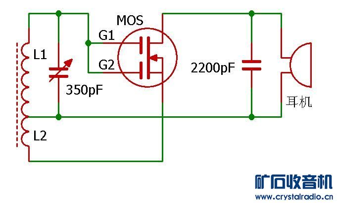

手机拍的,不清楚,明天找一个好手机拍。最右边的是天线线圈15T,先空着,还没有安装接线柱,没有抽头,最左边L2,单独绕制,6T,中间为调谐线圈L1,65T,全部用0.04*270的利兹线,绕在20ml的注射器管上,内插两根中短波磁棒,16cm长,可变用梁老师介绍的日本产双联360pf电容器,耳机2*350hh1,效果不错,不用天线受到5个中波台,分割清晰,3个台声音很清楚,2个台声小点。
补充内容 (2015-4-26 12:17):
加上大环,5个台都很清楚,4个强,1个弱。用德生在下午6点左右受到8个台,2个弱,现在矿机能再收到一个也让人兴奋。

还不错,谢谢鼓励。 想再加一组调谐线圈,另外再用两根磁棒吗?下一步准备做梁老师的双环高效机子,磁棒剩下一根了,做个超再生的吧。

完成本机,突破一个瓶颈,即3dq的焊接,张老师已经焊好了一个,双栅极串联。我自己焊接了5个,3个3dq,2个3dp,栅极分开焊接,全部成功实践证明,这玩意比较皮实,我用镊子将管子夹在洞洞板上焊接。

二根中短波磁棒+270李兹线是很高级配置。祝贺一下。
