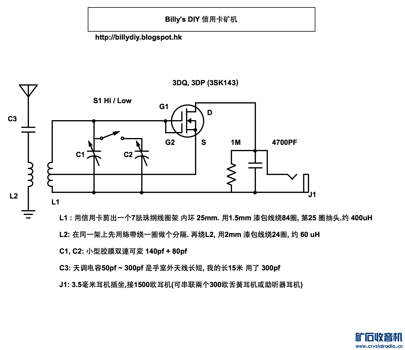

线路图:
发表于 2015-4-21 01:42:27 | 显示全部楼层
型号是3SK143还是3SK341啊
 楼主| 发表于 2015-4-21 07:26:03 | 显示全部楼层
鲁兹菲尔 发表于 2015-4-21 01:42
型号是3SK143还是3SK341啊
我错了,是3sk143

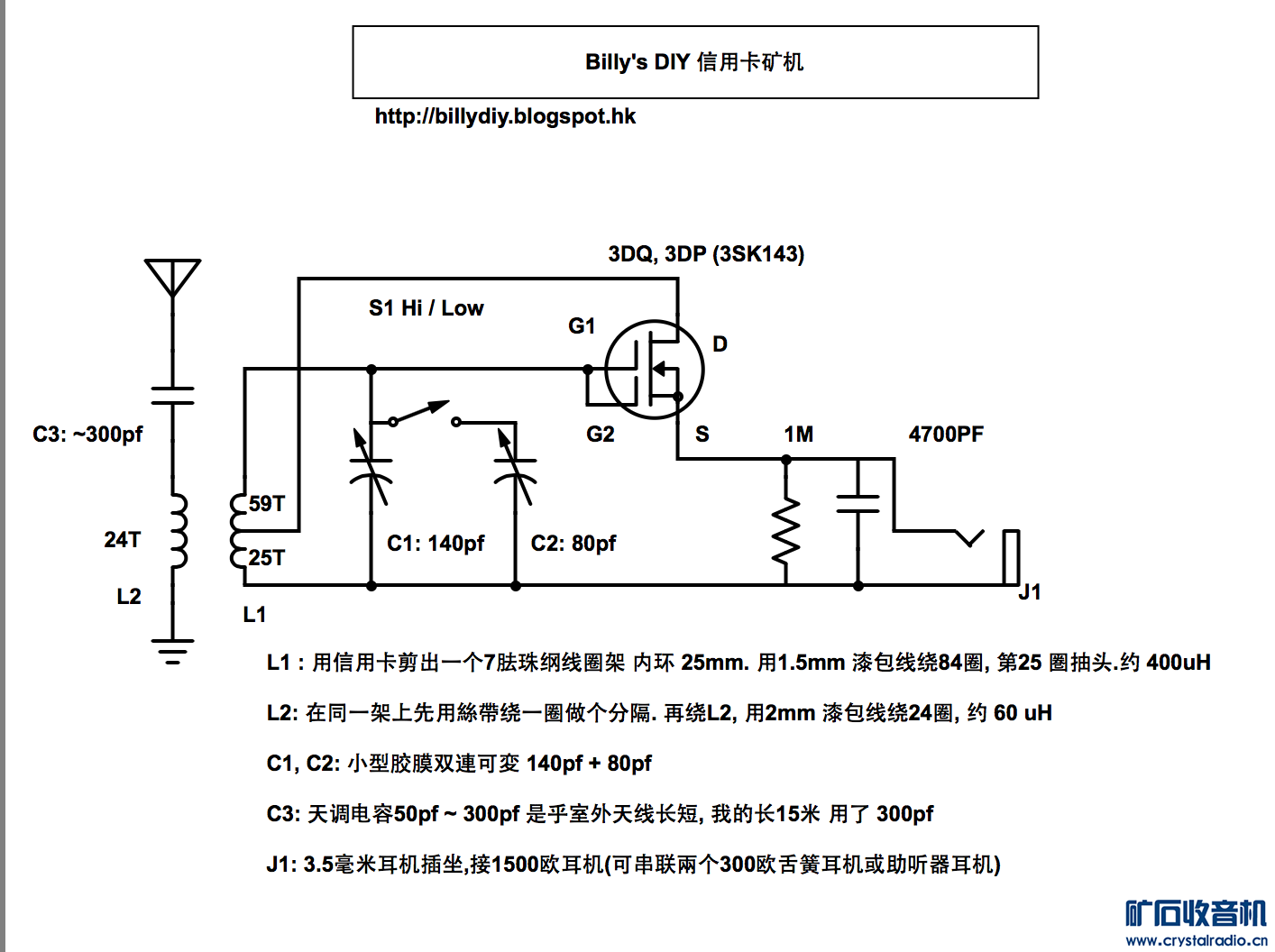

 楼主| 发表于 2015-4-21 20:00:52 | 显示全部楼层
改了线路图.
