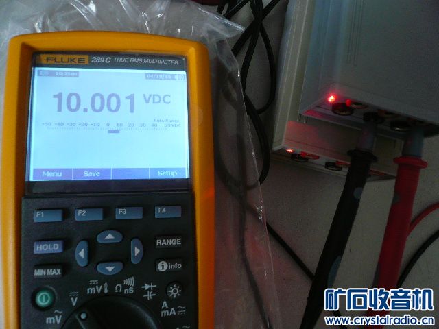

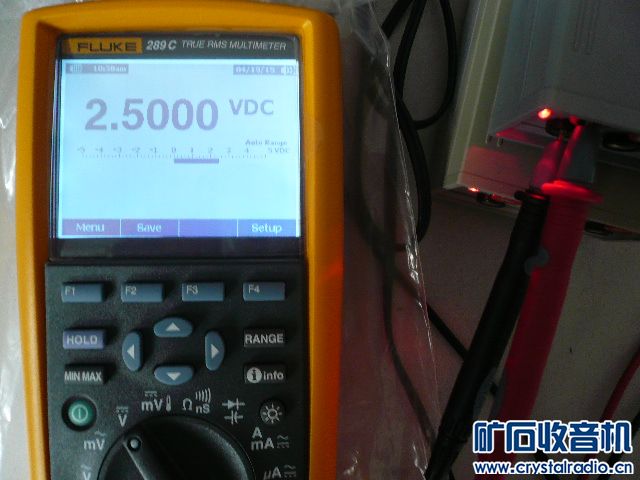

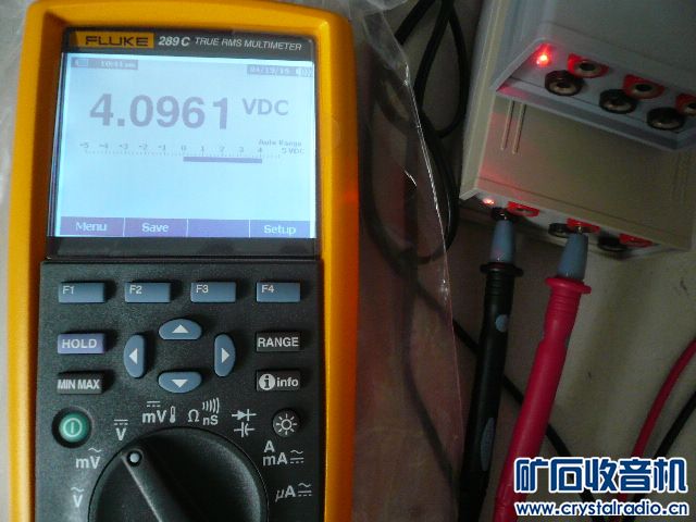

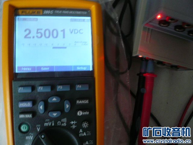

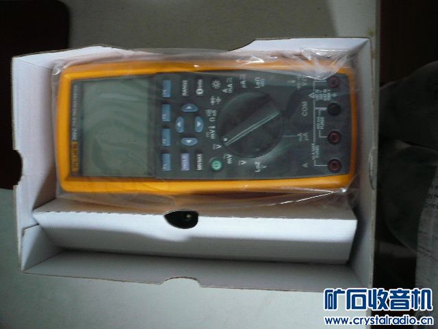

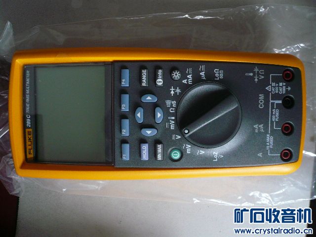

前几月入手的一块全新289C。

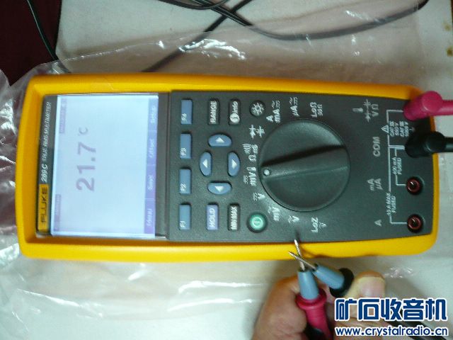

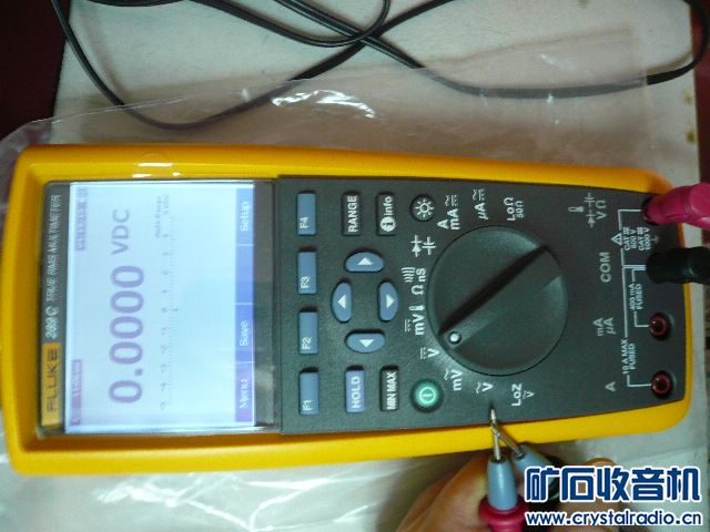

到手后电池换为6只GP碱性电池
测MAX6173AASA+
测MAX6175AASA+
测MAX6176AASA+
测MAX6325AASA+
测MAX6341AASA+
测MAX6350AASA+

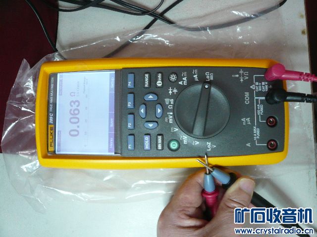

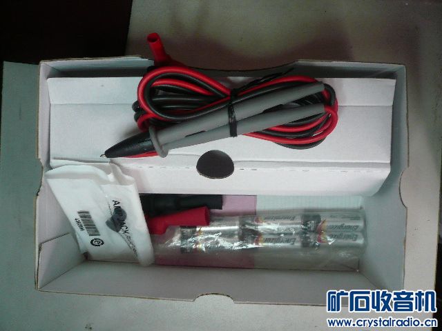

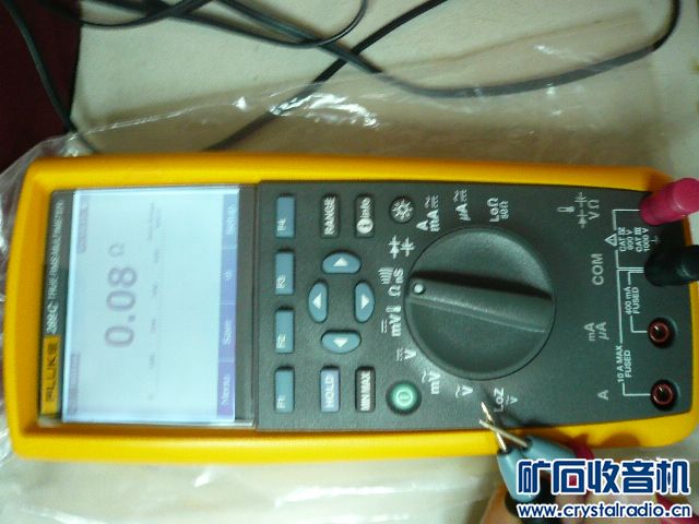

这表本市一仪表经销部买的,3350。之前联系过一些外地邮购的可低一点,只是不便当面检验,且对表出厂日期有要求而选择了本地实体店。业余时间少,这表还有很多功能在逐步熟悉,塑封着的纸质说明书没拆开,将光盘中的电子版复制到电脑中有空就看看。上面简单测试时原表笔也没拆开,另用的桌面常放的一副“胜利”表笔,短接约0.08欧。

请问随机带的校准表里50欧档的数据是什么样的,好多坛友都说那里超差,我的似乎也是但是测量又 ...
      也看到有坛友反映关于低电阻档随表的校准数据问题,我这块也是这样。最后一行的数据注明测0.2欧是0.172,而标明的上、下限是0.220和0.180,看似也超差,而报告单上面其他各项精度都是远优于指标的,如DC0.5v 和600V、DC5A、5000uA等是一字不差。这可能是像有坛友提到的包括低电阻档短接表笔显示负值,推测出厂校正所用引线固有电阻大于表笔阻值有关(说明等资料中提到表笔电阻正常范围0.1~0.2欧,原配表笔我实测不到0.07欧)。上面图中能看到用电子市场销售8元一副的胜利表笔低电阻档短接后显示从0.1几...欧渐至0.06几...后基本稳定(到手压着尾数约1、2字跳动)。
     我用289C的低电阻档实测过一只电阻箱的1欧以下每0.1欧一档的各档,另用Ag34401A四线电阻方式对照,289C作表笔电阻清零后的读数精度也都是正常的。
