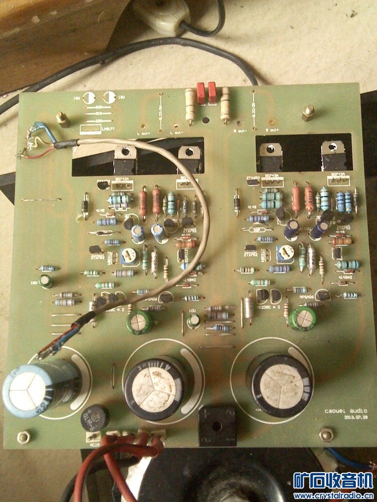

13年装好一直都裸奔使用至今。今天才给它安装个新居 我只是个焊工, 上些图片活跃一下气氛。

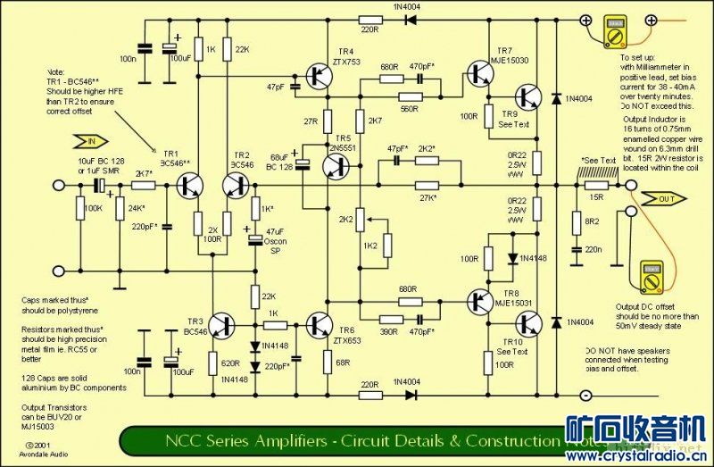

电路图
电路图

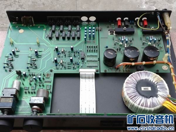

原厂机
原厂机
原厂机
原厂机

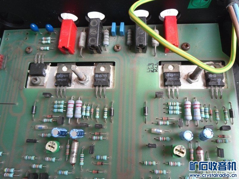

我的铭3后级
我的铭3后级

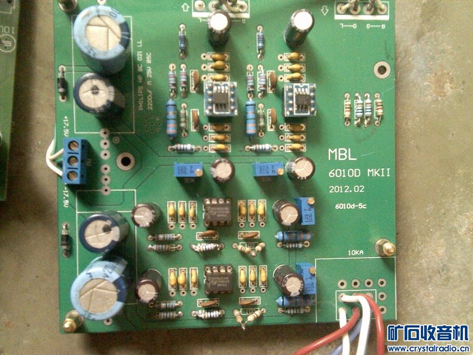

后配的前级
后配的前级

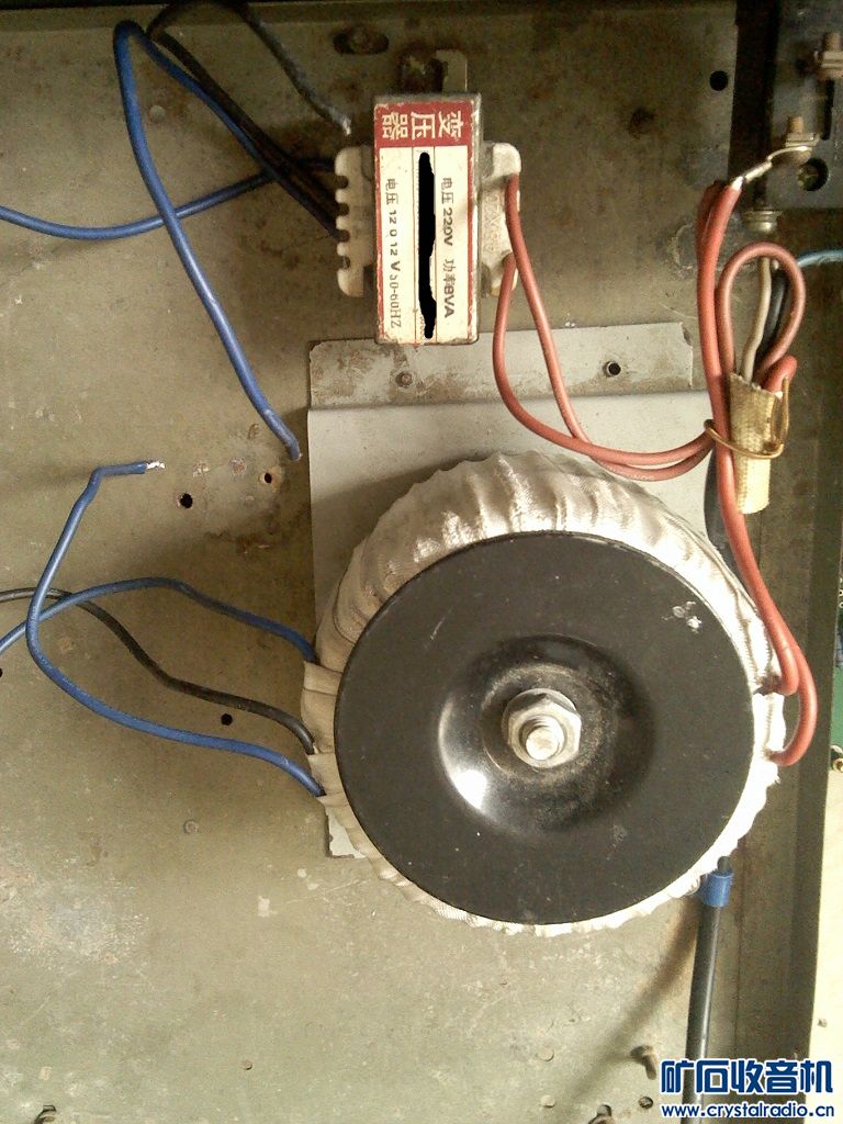

电源牛
电源牛

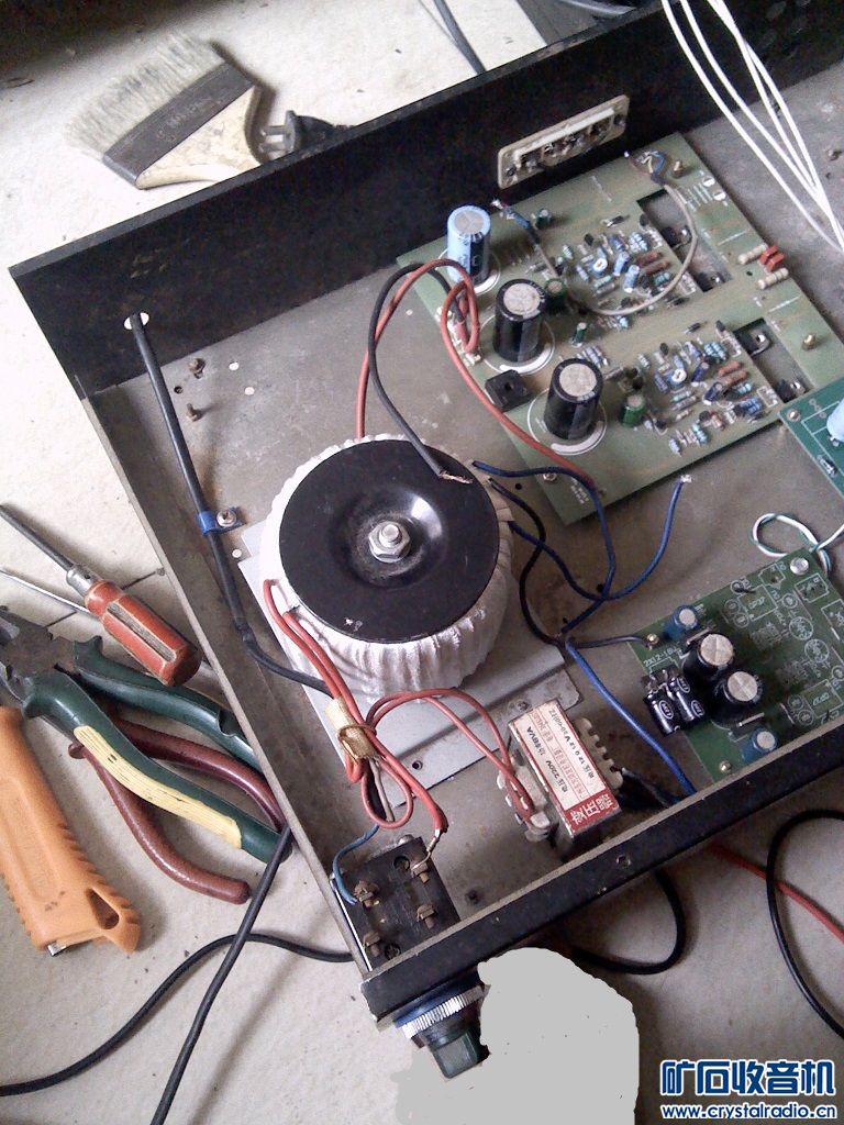

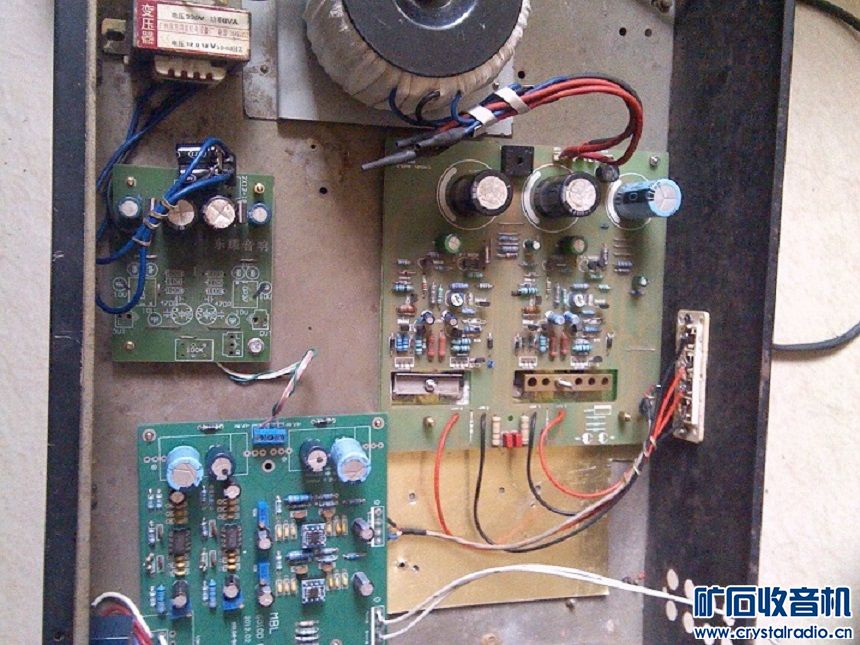

安装中
安装中
安装中
安装中

谢谢加分 其实已经完成了!原配的晶体管前级觉得中频段过于肥厚,不如6010前级声音清爽,所以改用6010与铭的后级达配

您非得说那十多万块钱的才能称得上6010我无话可说 不过个人感觉这个六十多块钱拼凑的前级还是比'原配'的好那么一点点。 (尽管这个原配的也是DiY的)

这台小机子虽说只有30w的功率,推力还真不小。把我山寨的宝华cm1(灵敏度84db)推的满满的。
