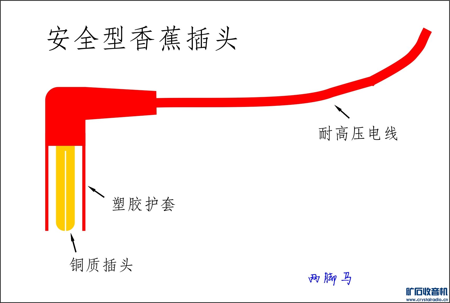

说插座前先来了解一下与之配套使用的插头,大部分万用表都使用4mm安全型香蕉插头(banana plug),为什么叫香蕉插头?不是叫桔子插头?可能是因为形状和用途(插)的关系吧!
这种是普通香蕉插头,铜电极是外露的。
这种是安全型香蕉插头,可以看到铜电极外面有塑料套管,手无法触摸到电极,安全又防污染。

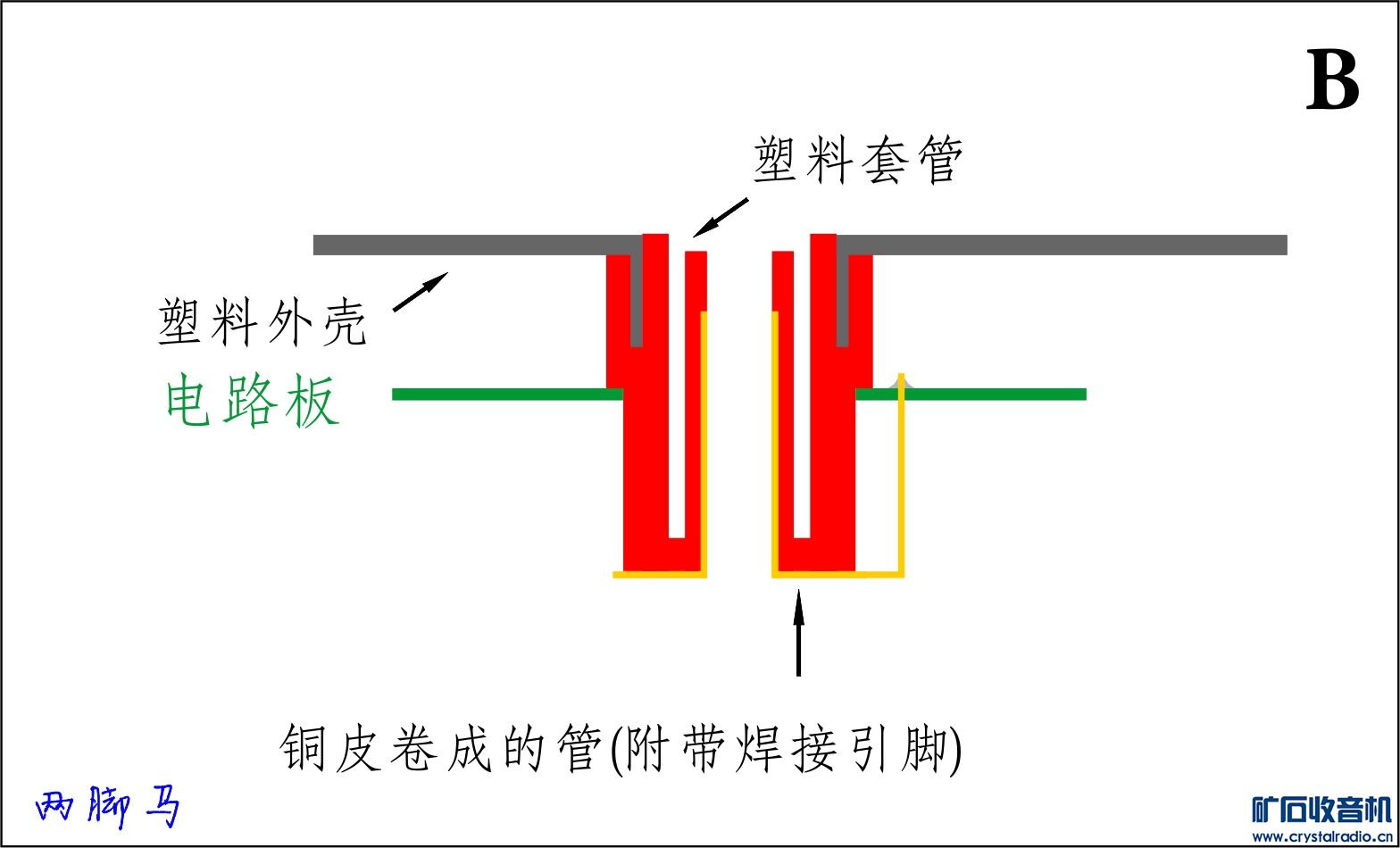

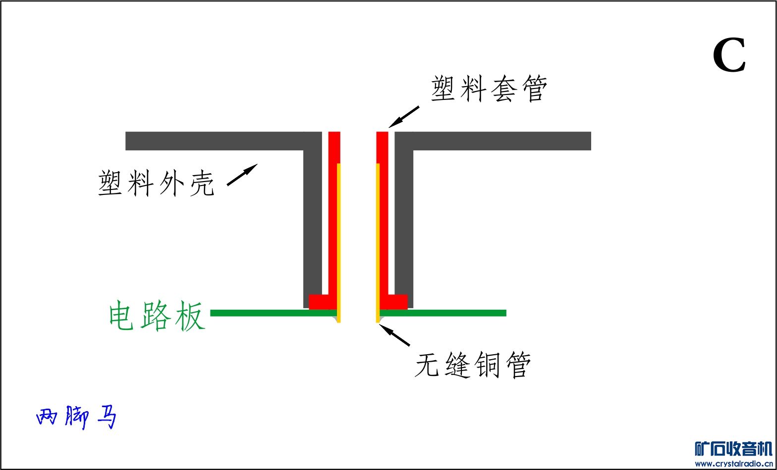

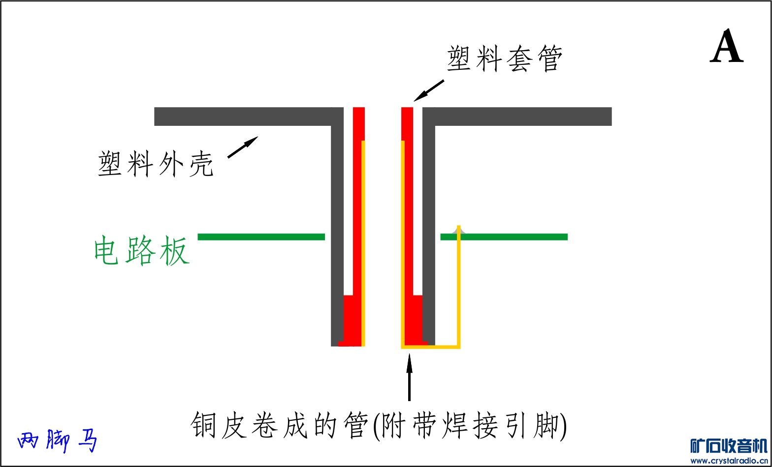

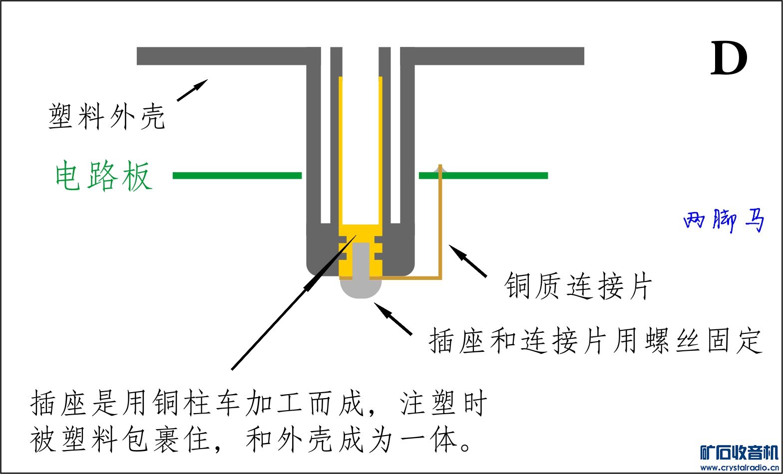

我总结了一下大概有4种结构,画了几张结构示意图,希望能把想说的东西表达清楚。点击图片看大图
A型 A和B的铜管都是用铜皮卷绕而成的,时间久了容易直径变大松动。
B型
C型的铜管是无缝的铜管,比较耐用,不会变形松动。铜管堵住后可以有较好的密封效果。
D型的铜管是用整根铜棒车制的,铜管在外壳注塑时埋在塑料中,和外壳成为一个整体。这种结构是最好的,密封性可以达到防水级别,插拔时的力由外壳来承担(电路板不受力)坚固耐用。
插入后

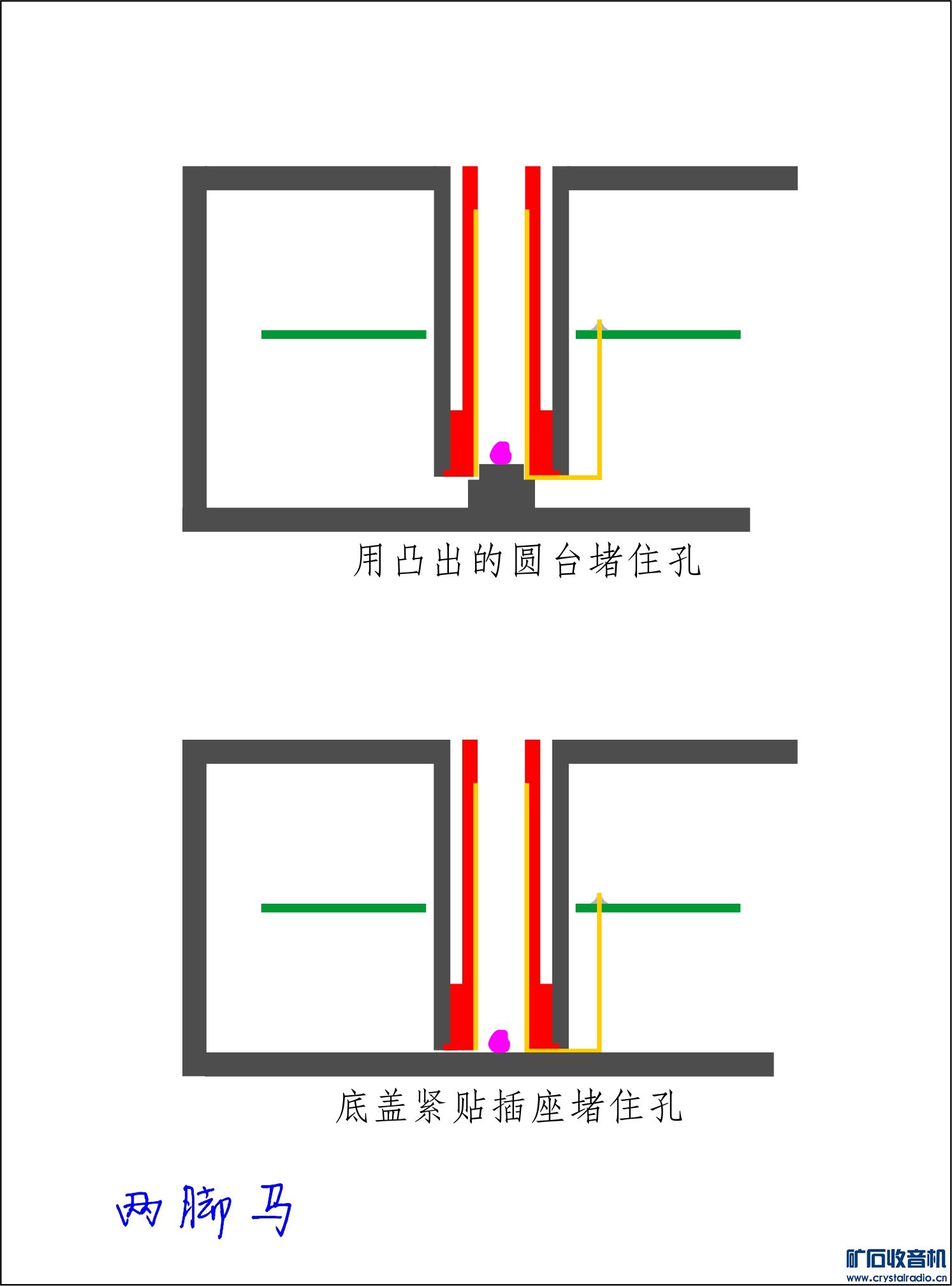

A B C三种结构的铜管都是贯通设计,需要堵住孔才能防止外部异物进入表内
有人说插头在插座里怎么可能有异物进入?万用表在正常使用时总有1-2个插座是空着的。
看看没有堵住铜管的后果,大家遇到这种结构的表要注意了。
在外壳相应位置增加圆形的柱子能够堵住铜管,还能改善电路板的受力情况。
就写到这吧。有错误、遗漏的地方请大家指正、补充。

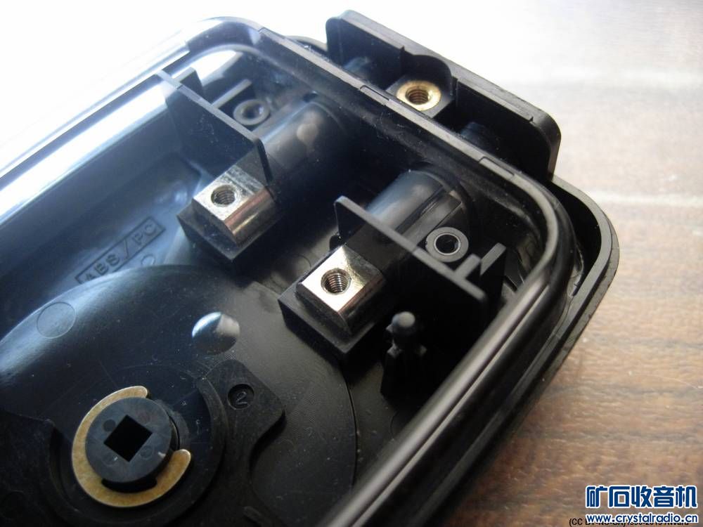

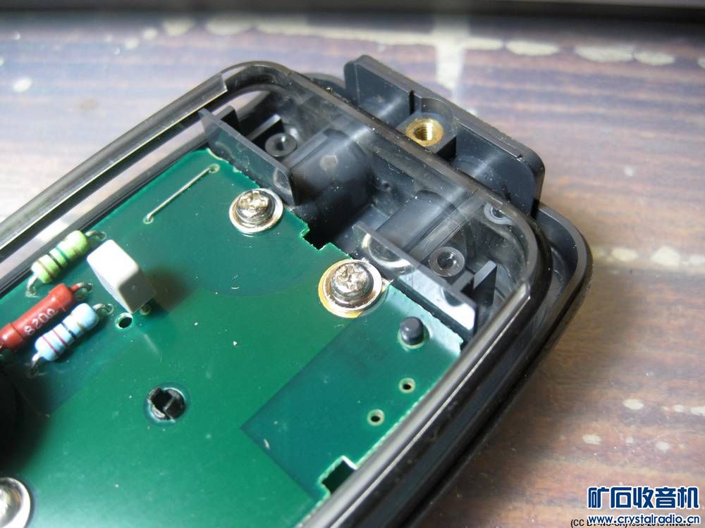

来个不是很常见的,表笔座整体CNC出来然后注塑在外壳里,直接螺丝拧在电路板上...
和这个类似的还有F101的表笔座,也是整体加工出来直接拧在电路板上的,不过没有注塑在外壳里,整体工艺稍微简单一点

 楼主| 发表于 2015-5-17 14:55:45 | 显示全部楼层
和这个类似的还有F101 ...
很靠谱的设计,请问这个是什么牌子的表?

发表于 2015-5-17 15:11:42 | 显示全部楼层
两脚马 发表于 2015-5-17 14:55
很靠谱的设计,请问这个是什么牌子的表?
鬼子的kaise...对应老款日置3255但是又有些不同...还有一个索尼+泰克也是一样的,不过也是天价
新的日置3255-50有卖,不过是天价
IP54的防水表
