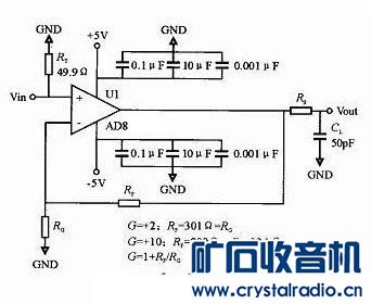

楼主: 张之夏
求助攻,求技术支持,谢谢

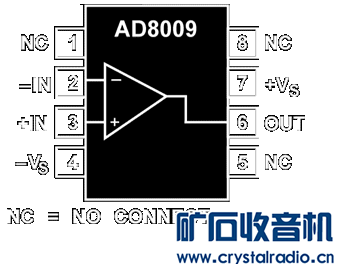

AD8009是一款超高速电流反馈型放大器,压摆率达到5,500 V/μs,上升时间仅为545 ps,非常适合用作脉冲放大器。
http://www.51dzw.com/ic_sell_pdf/AD8009ART.html

AD8009是一款超高速电流反馈型放大器,高输出驱动,输出负载驱动电流:175 mA。
AD8009.part1.rar (312.5 KB, 下载次数: 40) AD8009.part2.rar (128.71 KB, 下载次数: 38)
