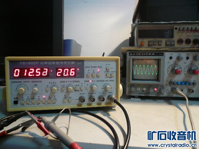

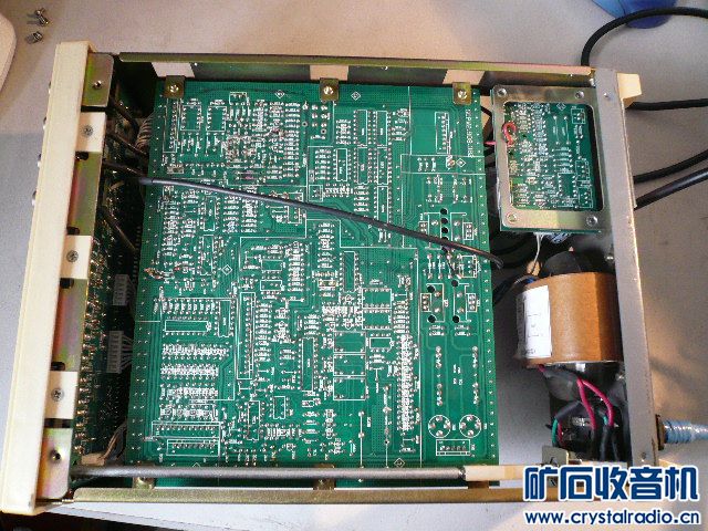

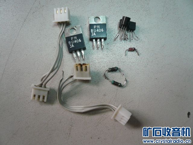

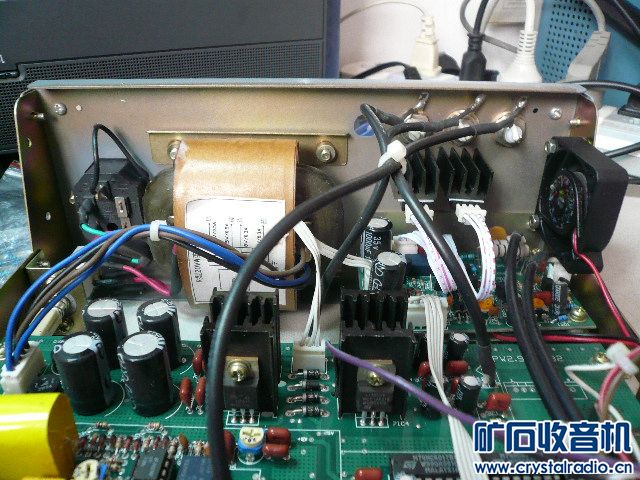

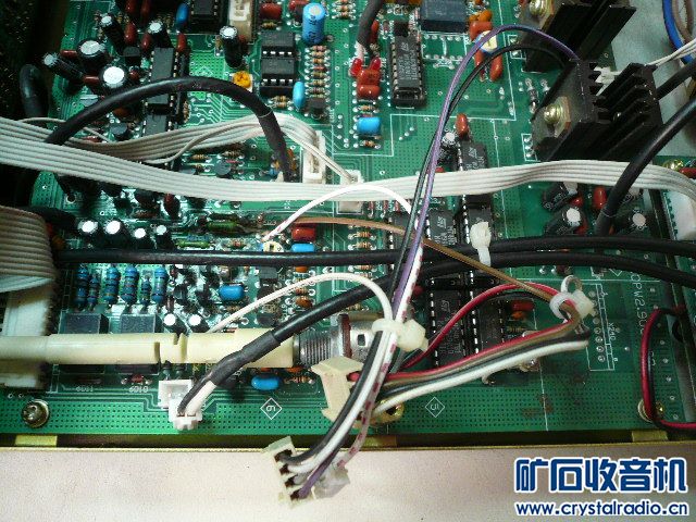

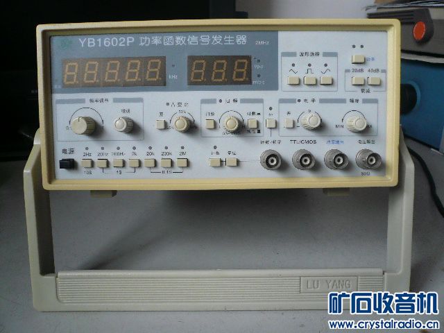

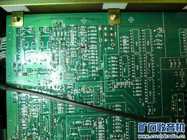

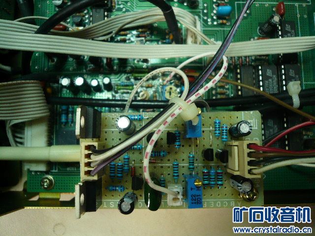

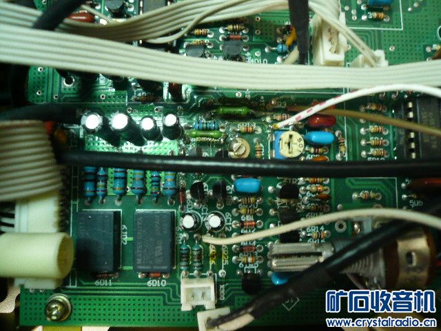

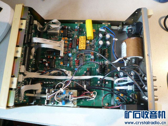

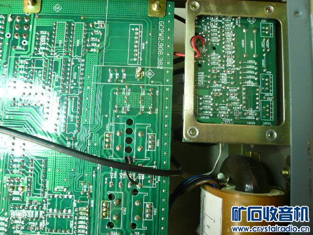

   14年淘自本坛一台YB1602P功率功率函数信号源,到手后看面板数码管等显示无异常,但示波器测电压信号和功率输出端口均无波形,且开启功率输出也无散热风扇转动声(20KHz以下时)。打开检查发现电压放大部分损坏且有修痕(从损坏件分析应为输出端口倒灌高电压导致),功率对管也因散热风扇卡滞不转而过热损坏。频率与幅度指示显示、频段及波形轻触转换、外测频及计数、TTL口输出等均正常。

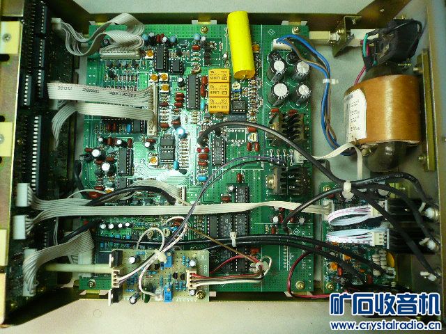

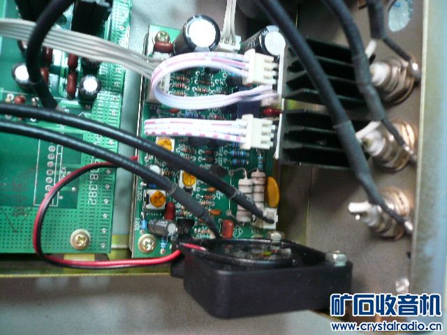

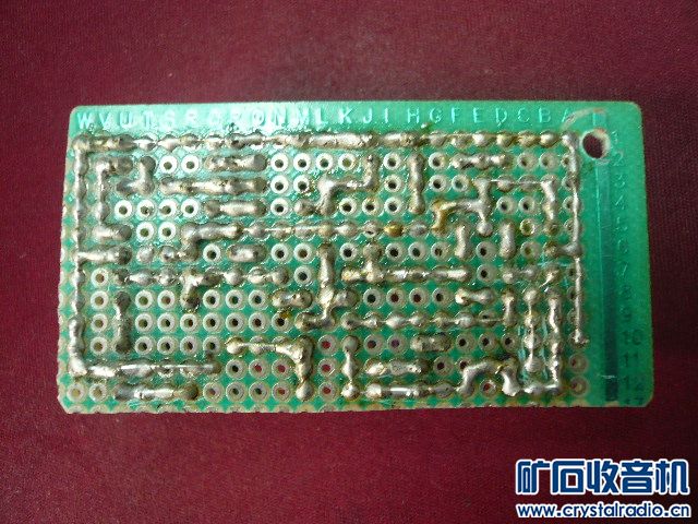

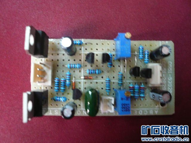

    未找到这机的清晰电路图,从原机电压放大部分有缺失三极管、电阻更换等情况看应为修复未果。通过测试、分析原机采用了自举升压电路,以实现在正负15V供电电压下获得超过20Vp-p的输出信号。试将原机空缺处件补装后仍不能正常工作,双面印板且元件布置密度大。便参照手头另一台XJ1630并结果能找到的类似电路资料,另行设计了电压放大电路。自原机引入必要的信号及供电电压,在保持原板件不拆动(便于后期有资料可随时按原机恢复),另增装一块放大板(原印板仅电压输出信号、正负直流偏置控制点断开)进行了修复。
    经测试,加装板输出信号幅度(空载时的大于20Vp-p,50欧时大于10Vp-p)、直流偏置调节范围(空载时不低于正负10V、50欧时正负5V)均满足原机指标。BS1测20KHz以下正弦信号失真度可小于0.5%,功率输出(8.2欧10W水泥电阻负载)1KHz5W时失真度可小于1%。(电压放大末级、功率级三极管均经QT2挑选配对)。
原机已损件
电压放大部位
自原机引出输入信号、电压放大输出点、正负15V、正负32V、地、DC偏置控制等

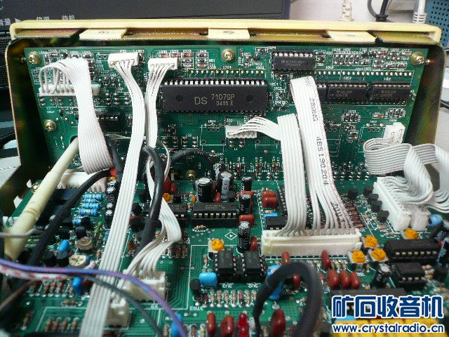

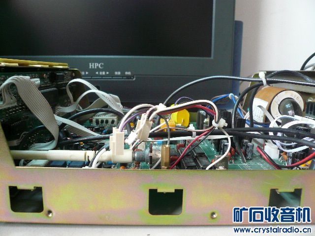

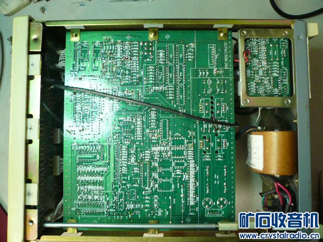

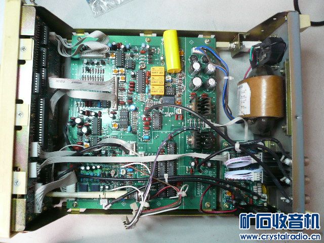

内部前端
内部后端(功率放大对管及接插线已换)
(待续)

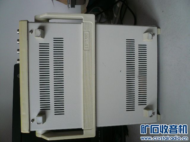

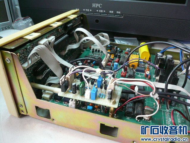

原功率放大散热风扇卡滞,注少量WD-40盘动后恢复。
取下一主板固定螺钉,安装高度合适的加装板固定铜柱
印板底部
加装的电压放大板
已装上加装板
外观图

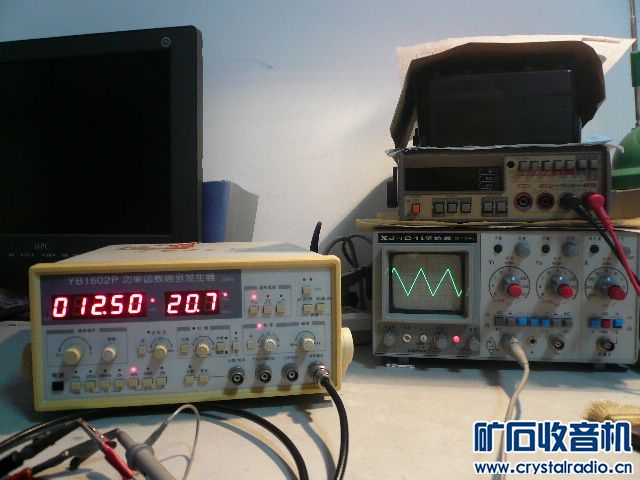

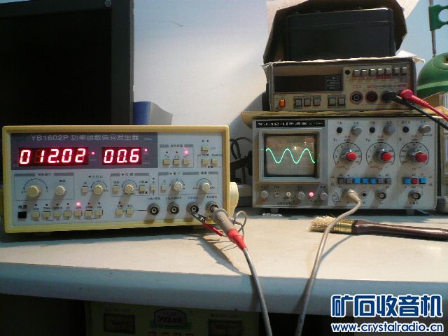

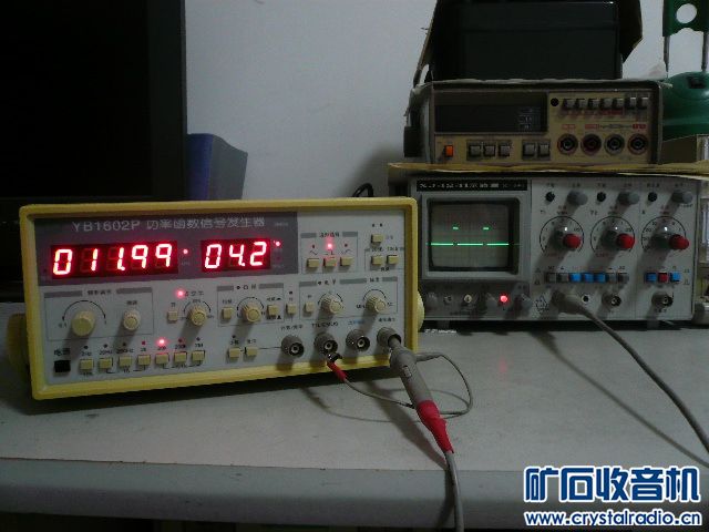

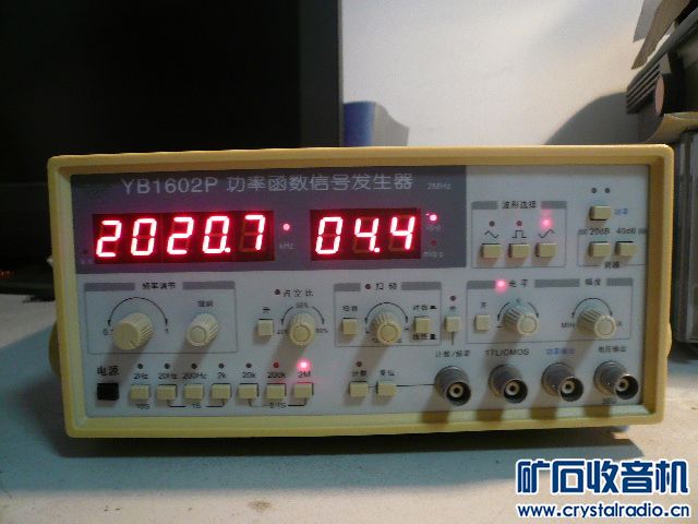

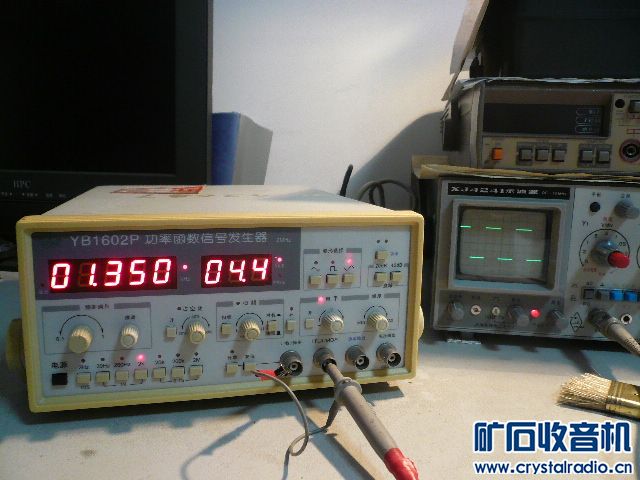

 楼主| 发表于 2015-4-17 18:15:16 |

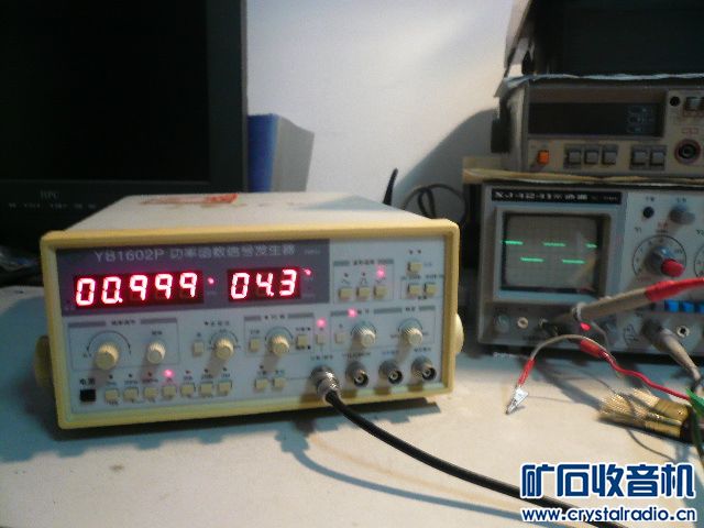

正弦最大输出
方波最大输出
三角波
开启功率输出
外测频,测XJ4241示波器1KHz校正方波频率(1S闸门)
同上,0.1S闸门
TTL/CMOS逻辑电平输出
2M最高频率
衰减未开时最低输出
调点空比使方波为正脉冲
三角波为正锯齿
