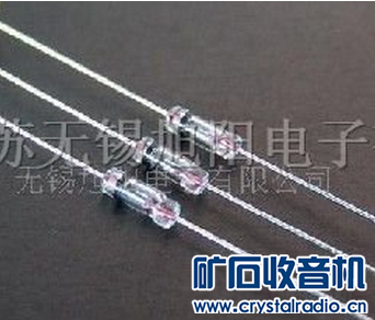

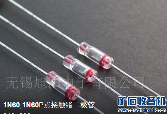

低电压就要锗检波管,如果高电源供电好像可以都用4148。
  这种二极管你再找找
双红或者黑环的也是。玩收音机以后都要用的。
有些电话机里的电路板上有收音机用的二极管
